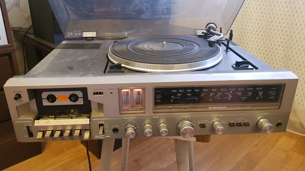

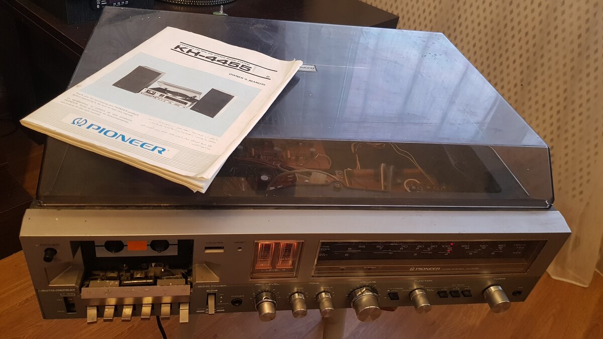

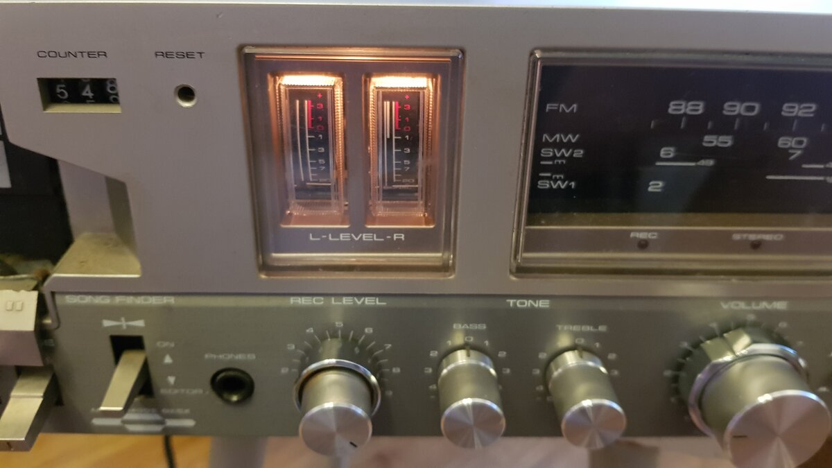

Достался мне по случаю музыкальный центр из прошлого века Pioneer KH-4455. Кассета, радио, винил.
Такие аппараты я с великим удовольствием рассматривал в комиссионных магазинах СССР, смотрел на них как на чудо техники из того самого недоступного мира где обладателем данного аппарата мог быть только обеспеченный чиновник, капитан дальнего плавания, водитель СовТрансАвто или просто состоятельный предприниматель, коих в союзе было очень мало. В общем аппарат мечта советского аудиофила.
Сразу скажу, что опыта реставрации не имею, но плюс от минуса отличить смогу. Иногда даже пытался успешно ремонтировать электронику.
Очень хочется спросить у опытных любителей ретро аудио. Есть ли хоть какая нибудь информация о данном аппарате?

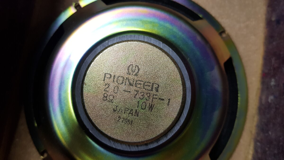

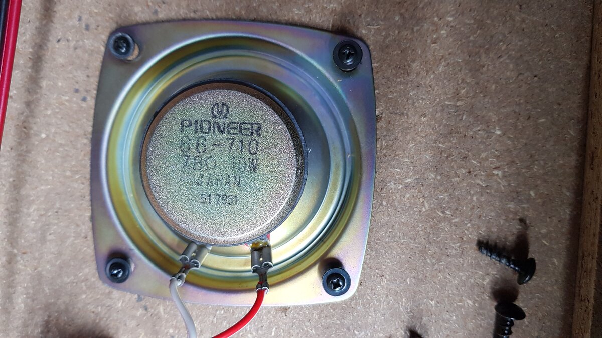

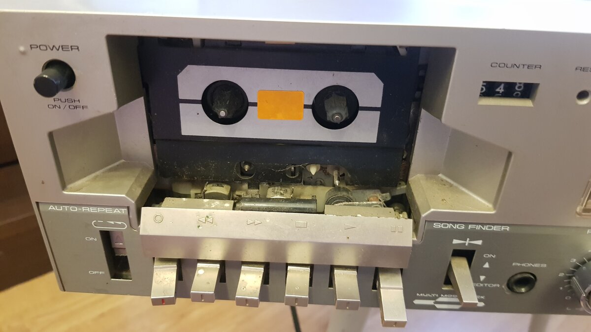

Колонки от него сделанные из прессованных стружек пришли в негодность, но динамики сохранились очень хорошо и находятся в полностью рабочем состоянии, поэтому акустику буду восстанавливать по оригинальным размерам изготовив корпуса из ДВП. Сам музыкальный центр сохранился на редкость хорошо, на передней панели практически нет царапин и сколов, а верхнюю крышку можно без проблем отполировать. Сломан переключатель циклического воспроизведения кассеты…пока не знаю, что с этим делать.
Также очень интересует год выпуска. Пока на шильдиках ничего не нашёл.

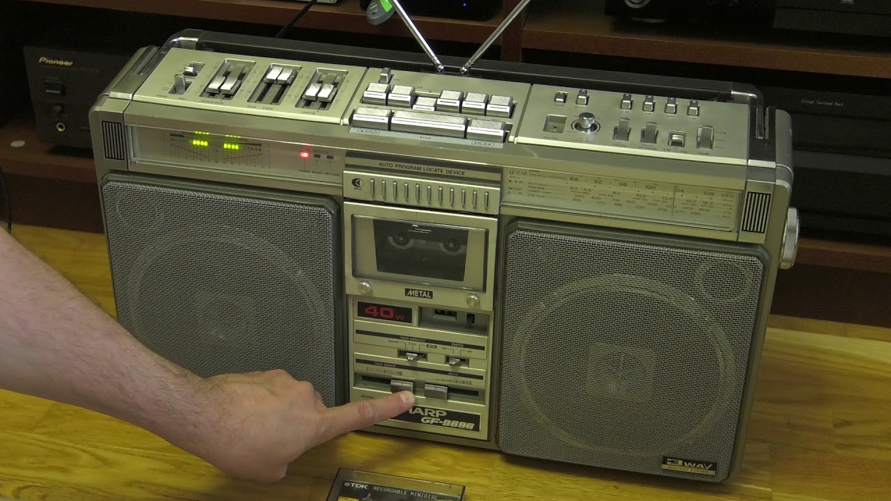

Совершенно не факт. Несколько лет тому назад мне подарили пару Шарпов - 9696 и 939. Никогда не занимался подобными устройствами, как и профессиональным ремонтом техники, но потихоньку привел их в божеский вид. На первом глобальные холодные пайки, окисленные переключатели, сгнившие пасики, ролики и подмоточная шпуля, развалившийся комбинированный выключатель сети/миксер. А так же развалившийся шкив в ЛПМ. Всё пропаял, очистил, заменил, шкив собрал заново. В 939 обрывы в динамиках, отвалившиеся перемычки в АС, холодные пайки, на выброс вся резина в обоих ЛПМ, заниженная скорость воспроизведения и самое главное - выдранный с мясом и потерянный правый карман. Потихоньку привел в чувство и его. Потом оба благополучно продал. Хотя повторюсь - всё делал в первый раз

В общем сегодня, как настоящий “диванный эксперт” я, сидя на диване и расположив аппарат на табуретке, некоторое время поковырялся с механизмом вертушки.
В общем время сделало своё дело. Пассик привода диска превратился в противную липкую массу. Нужно сильно подумать как заменить его, особенно если не знаешь исходный размер.
Резиновый коврик под пластинки растрескался и выглядит просто ужасно, но с этим проблемы не вижу, подходит любой со старого проигрывателя.
После внимательного осмотра механизма я сделал вывод о том, что он находится в очень хорошем состоянии и требует только чистки и смазки.
Иголка оригинального звукоснимателя так и не нашлась, пришлось купить на рынке китайскую головку. Сказали, что для замены очень хорошо подойдёт. Да и не дешевая 1900 руб. отдал. Не знаю много это или нормально, но особого выбора не было. Была советская ГЗМ-105, но ещё дороже.
В целом механизм мне понравился. Просто и незамысловато, но видимо он очень бюджетный даже для того времени. Раньше у меня был проигрыватель пластинок Ария -102, там противовес был на резьбе и можно было регулировать прижим иглы к пластинке. Здесь такого нет. Груз есть, но он не перемещается. Видимо на заводе всё отрегулировано. Ну да ладно, что имеется, то и имеется.
Кстати, после того, как я всё отмыл и почистил, механизм стал смотреться очень даже неплохо.
Кстати, шильдик на моторе,  дату выпуска для меня так и не прояснил.

У меня около года работали безгеморно. Что и где мазать поймет любой более-менее технически грамотный человек. С тест кассетами рассмешили. По любой фирменной азимут выставил и этого хватает. В этих устройствах никогда не было качественного звука. Это балалайки по типу современных блютузколонок. Впрочем, с собой я на пляж брал 9696

Этот комбайн , или плита по другому середины 70-х.
Мануал:
https://www.hifiengine.com/manual_library/pioneer/kh-4455.shtml
