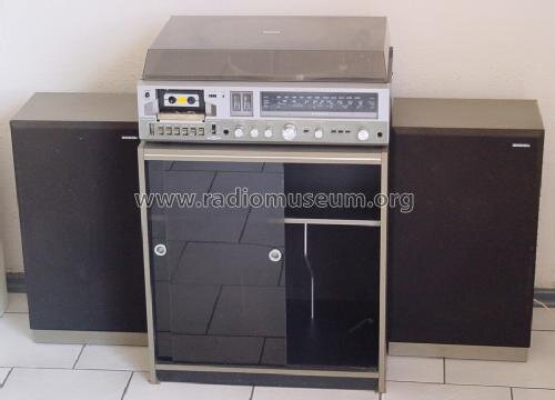

Интересно, у вас он не южноафриканской сборки?
В “максималке” его видели?
Я где то про сборку ЮАР слышал, но не видел. Спасибо за фотку. Она в духе воемени. Классная тумбочка, и место для хранения пластинок есть.

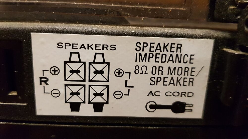

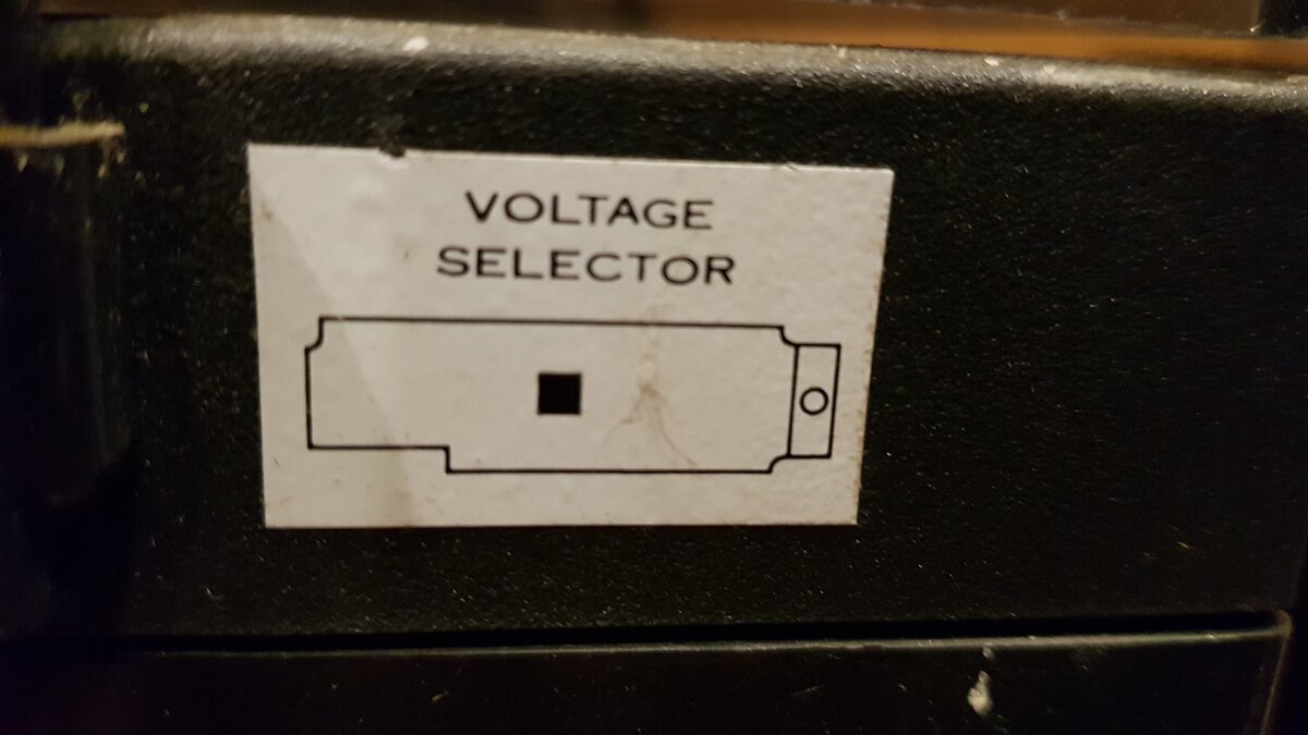

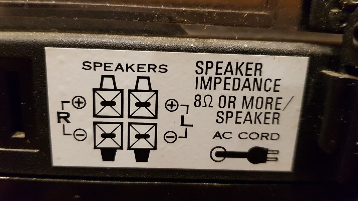

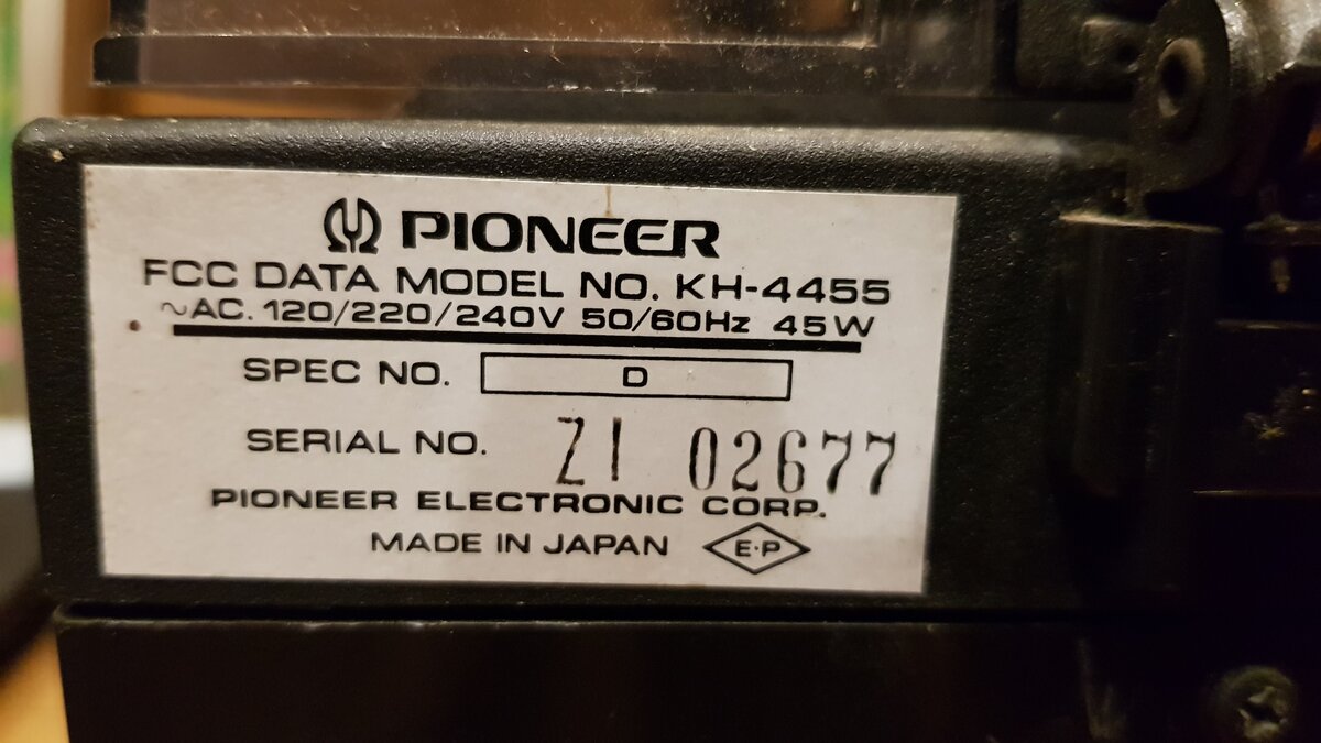

У меня японская сборка. Аот фотки с задней панели.
Может 2 июня 77 года?

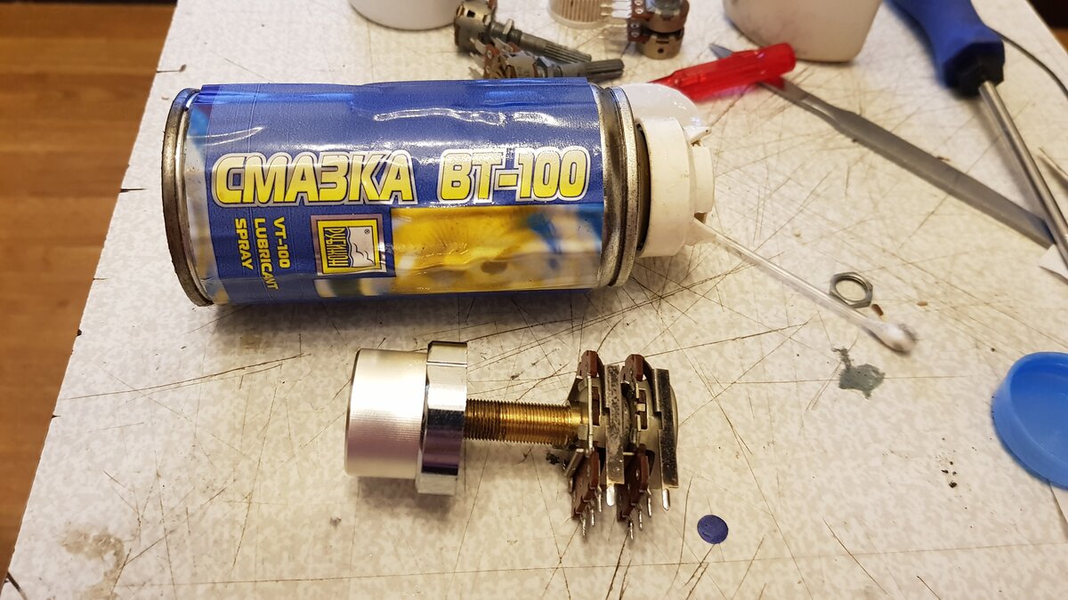

Ага, про вэдешку понял, спасибо. А каким составом лучше лентопротяжник смазывать? Для пластика я видел гдето белую смазку, правда пока не понял где её взять. А для металла? Обычное масло вряд ли подходит.

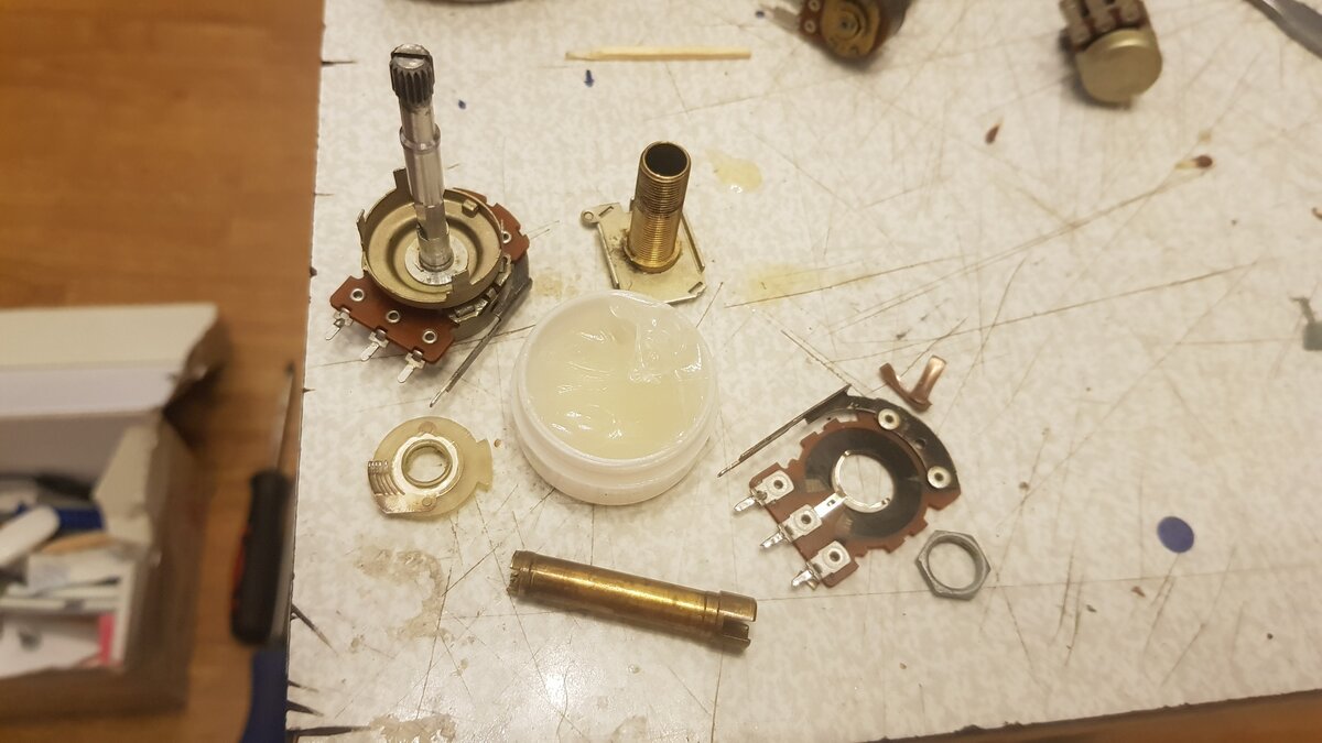

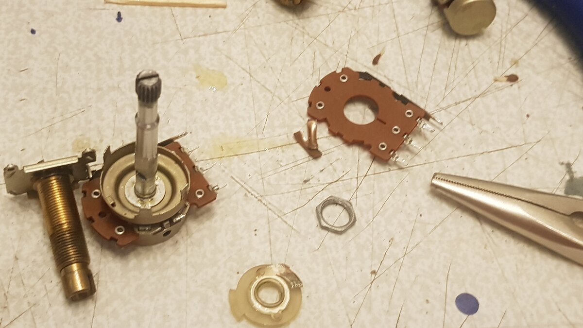

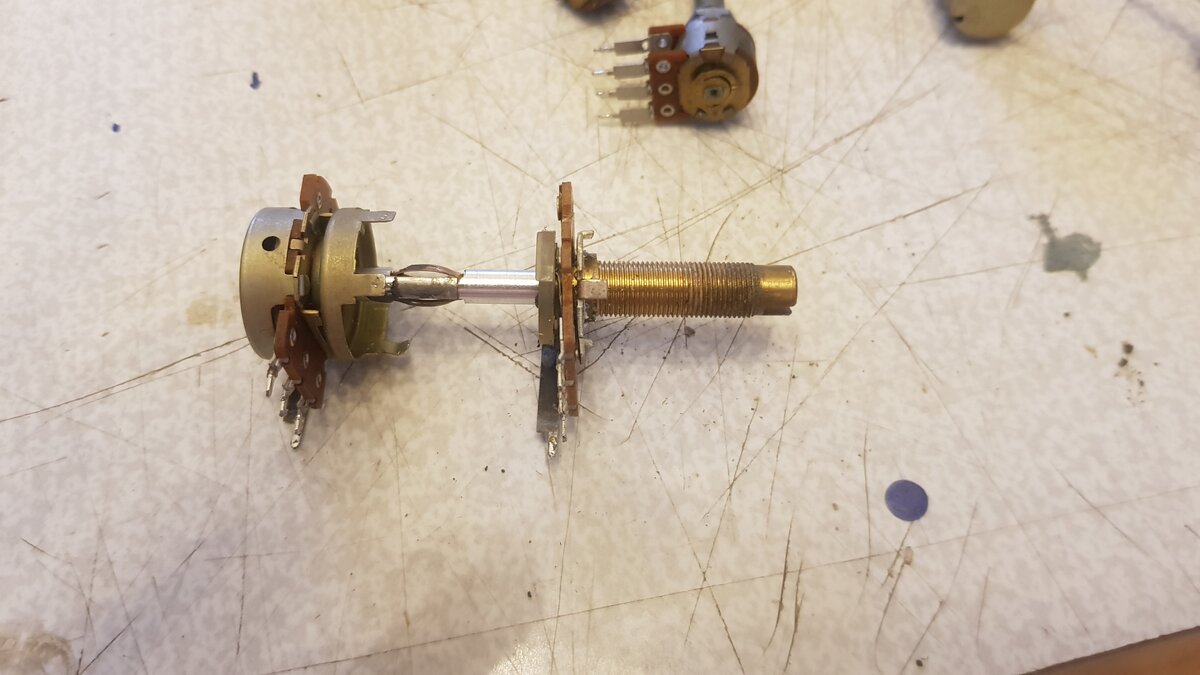

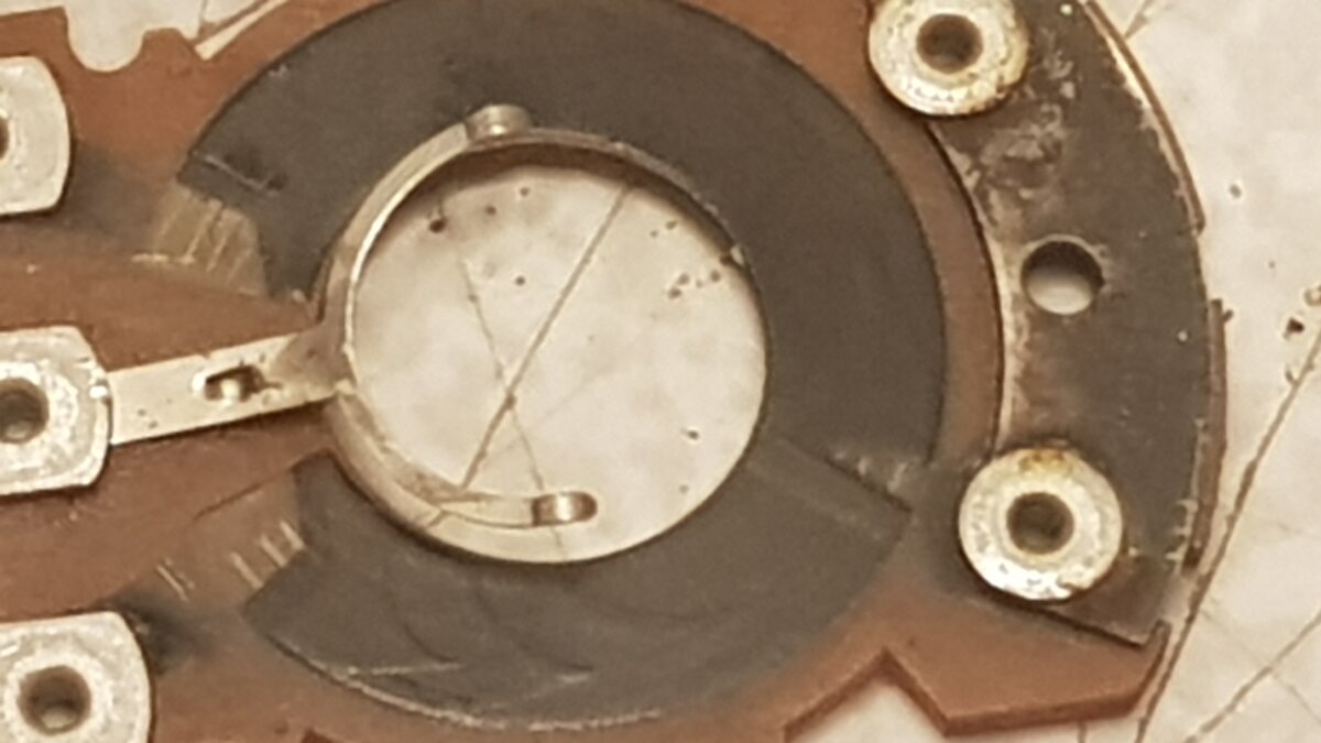

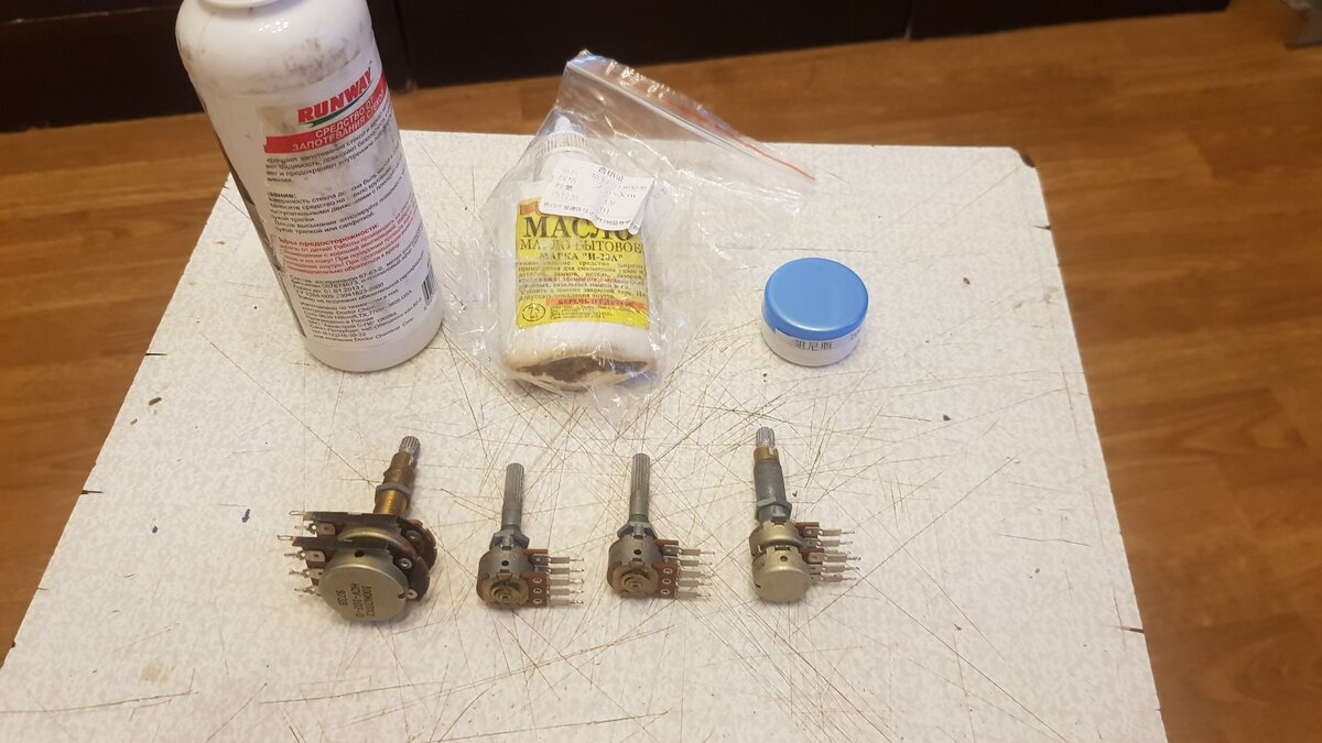

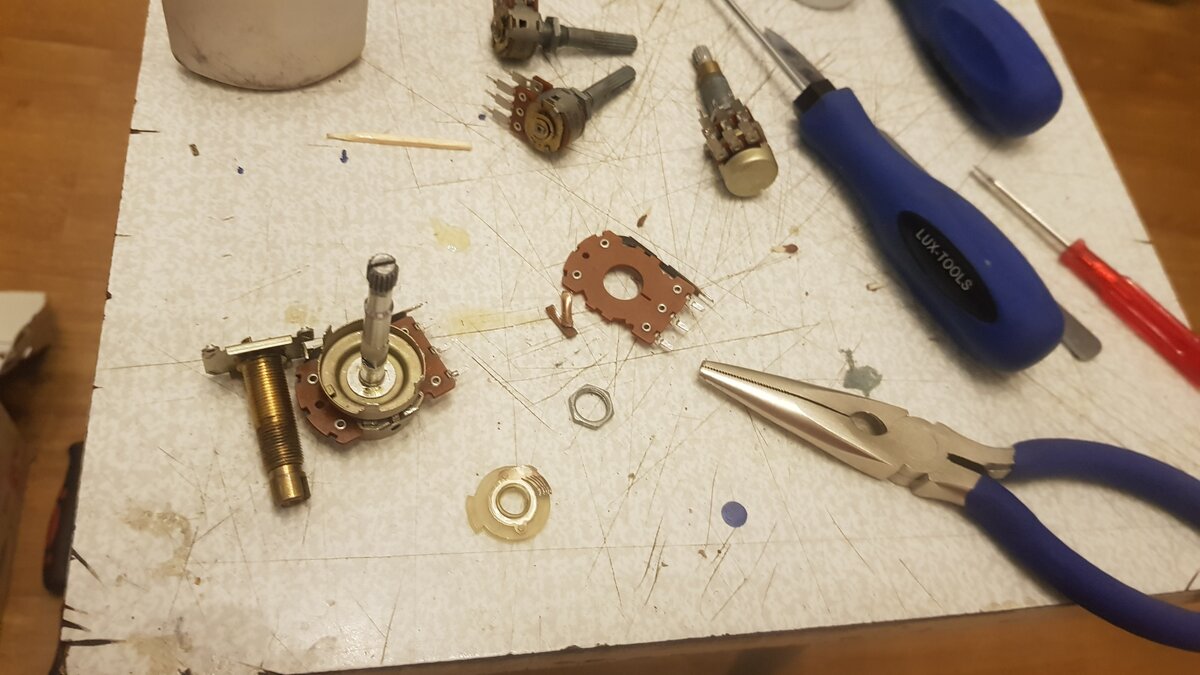

Всем привет! Я помню, что в катушечном магнитофоне который у меня был много лет назад для устранения шуршания в регуляторах громкости и тембра приходилось промывать полозки из угольного напыления спиртом, а потом смазывал каким то составом, который мне подогнал приятель из радио мастерской. Что это был за состав не знаю, но работало. Сейчас я решил попробовать начать именно с них. Разберу, промою спиртом, заменю замедлительный состав на валах и смажу жидкостью BT-100. Это аналог WD40. В общем диванная реставрация потихоньку продолжается.

да можно было бы и не разбирая в дырдочки побрызгать и покрутить… эт вы СИЛЬНО конечно …
сейчас и “вазелин” для смазки, под давлением в банках есть…
Основным фактором который засьавил мегя разобрать эти регуляторы явилась засохшая смазка, которая делает их вращегие приятным и демпфированным. Она встала как клей и валы очень туго крутились. Теперь вроде всё ОК.
2 минуты назад, Андрей Беляевский сказал:
засохшая смазка
она очень хорошо и так чиститься, не разбирая…

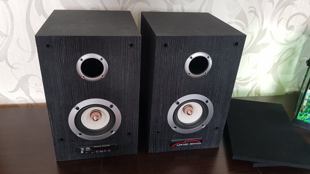

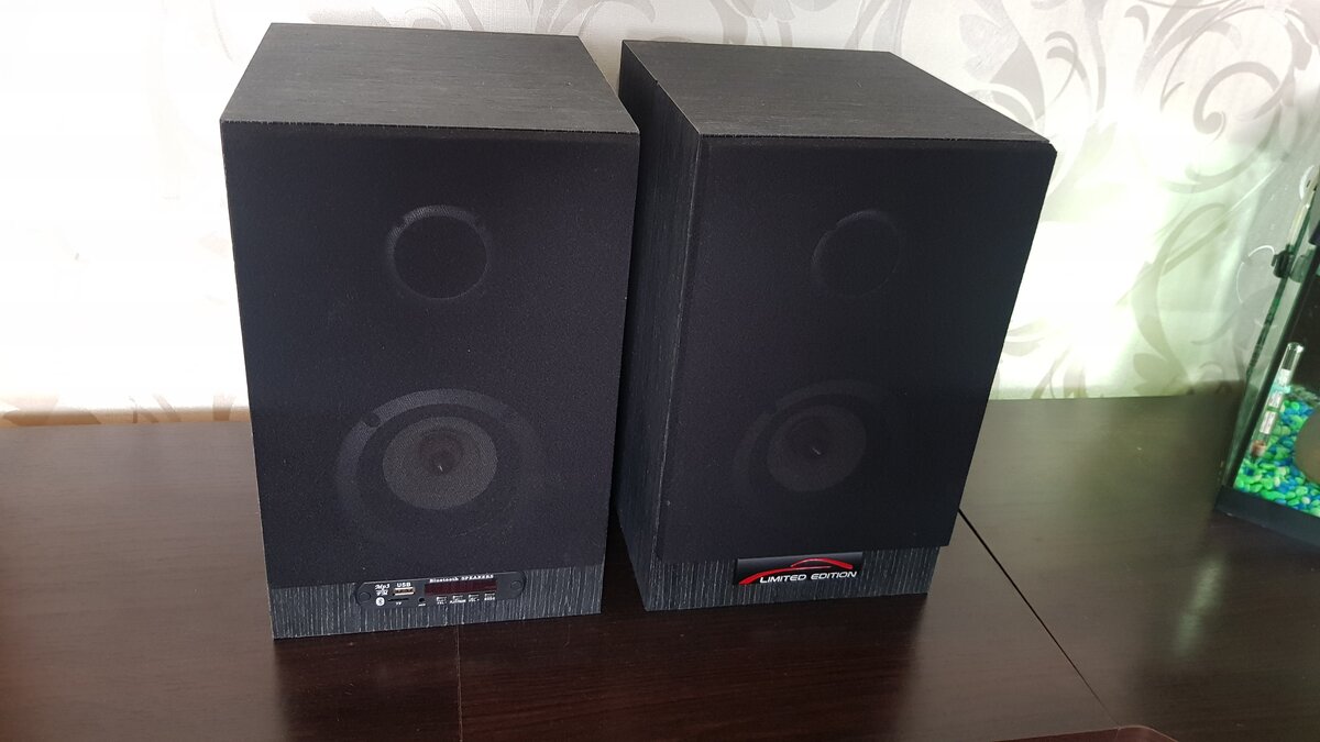

А по колонкам…есть небольшой опыт самостоятельной постройки. Вроде получилось. Играют неплохо.
Сейчас фотку поищу, покажу.
Ну вот не знал. Учусь.
Вот первый опыт самостоятельного изготовления колонок.
В общем вписался я по полной программе. Начал разбираться с кассетным механизмом…
Я честно сказать ожидал лучшего.

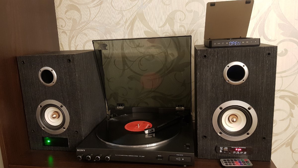

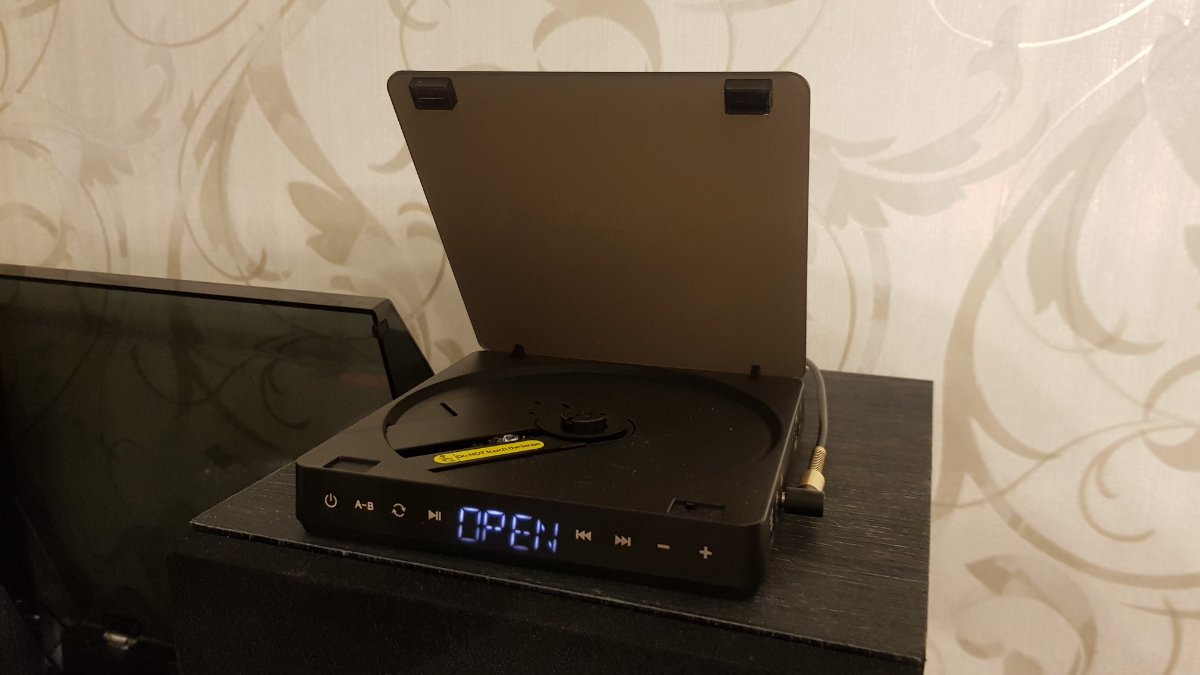

      Тут такое дело, чем дальше я погружался в тему реставрации этого музыкального центра, тем больше понимал всю сложность и нецелесообразность дальнейшей работы над ним. По итогам первых включений я понял несостоятельность лентопротяжного механизма деки, вода и время сделали своё дело. Всё остальное восстановить конечно можно, но это уже будет не реставрация, а ремонт, к тому же неполный. в общем я решил закончить безнадёжное и долгое мероприятие и заняться тем, что можно будет потрогать и послушать в полном объёме и не потом, а здесь и сейчас.

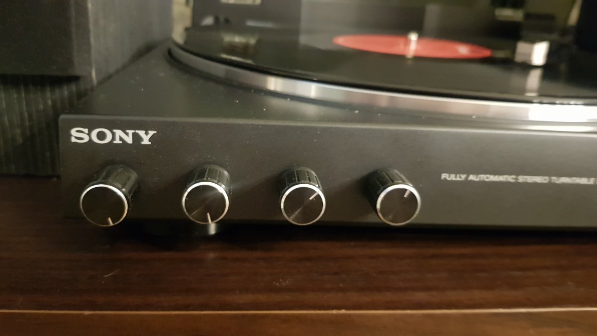

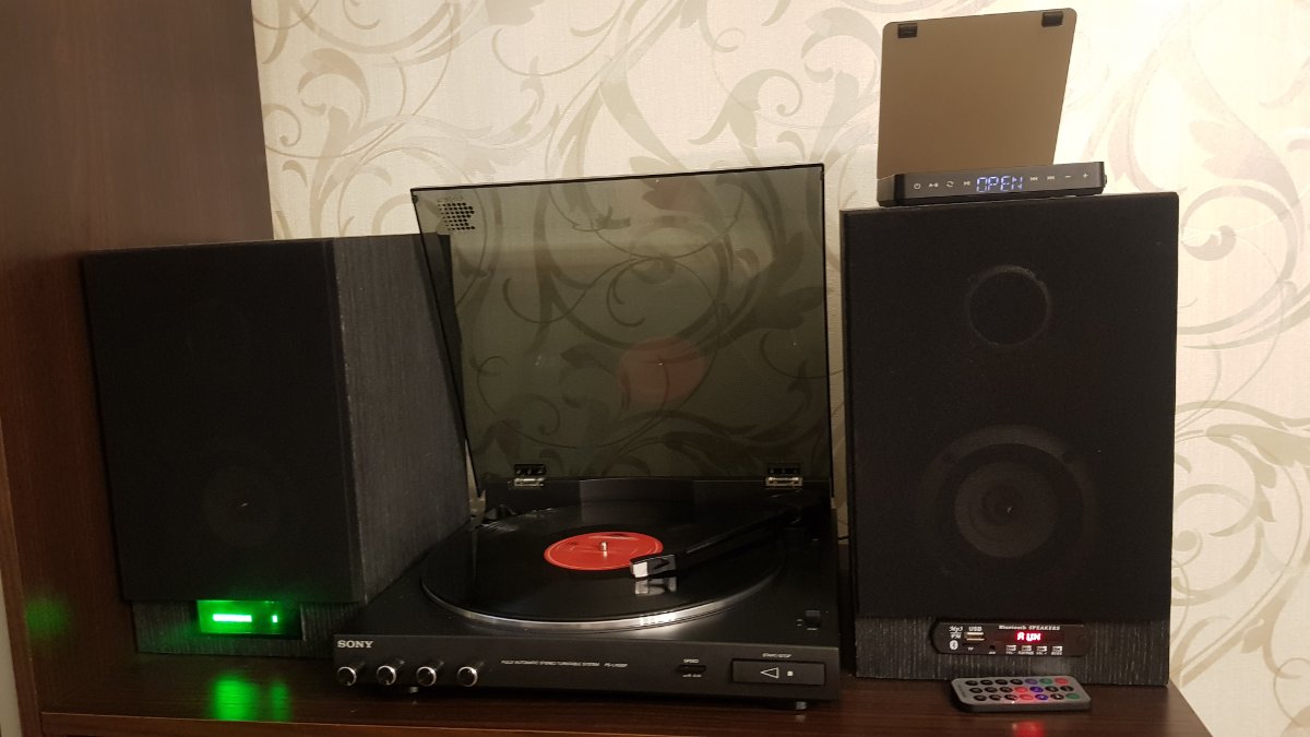

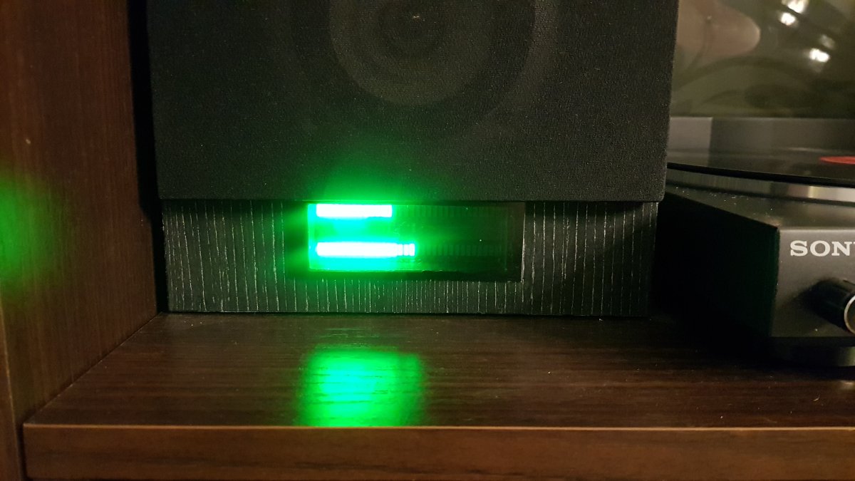

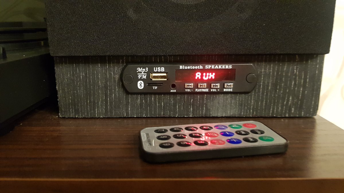

На основе тех колонок, что я показывал раньше, решил соорудить полноценный музыкальный центр частично самопального, частично “алиэкспрессного” производства. В общем пошло поехало.
В качестве вертушки мне удалось приобрести винтажный проигрыватель SONNY PS - LX525P выпуска 1988 года совершенно новый, не пользованный.  Он не претендует на какие то особые характеристики, но является полным автоматом и вполне вписывается в концепцию задуманного музыкального центра.
Что он умеет:
  • Проигрывание виниловых дисков.
  • Проигрывание компакт дисков.
  • Проигрывание MP3 файлов с микро CD карты и стандартного USB накопителя.
  • Воспроизведение с других устройств через Bluetooth подключение.
  • Радио FM диапазона.
Выходная мощность усилителя 2Х15 Вт. при питании 12 Вольт. (TDA7379)
Темброблок на основе микросхемы LM1036N (высокочастотный фон там убирается довольно просто).
Фонокорректор для ММ головки звукоснимателя полностью самодельный на микросхемах NE5532  сделанный вот по этой статье.
https://planshet-info.ru/kompjutery/vinilkorrektor-ot-a-bokareva-ora2604
Причина самостоятельного изготовления данной платы очень простая. Три варианта купленные на али, после проверки по очереди отправились в мусорное ведро. Переделывать смысла не было, поскольку характеристики RIAA никак не соответствовали требованиям.
Если кому либо нужны подробности, пишите, всё расскажу, покажу.
В общем, что получилось, то получилось. Не судите строго.

  Pioneer- хорошая вещь , то что вы сделали это тянет на разработку  детей - школьников , думающих к чему прицепить  блютус колонку  . Из плюсов Pioneer - хороший LP , хороший протяг кассет .Потенциал как я смотрю таместь - нужно  поменять мат , шелл , поставить высококлассный  корректор без никаких ОУ .  Основа кассетной части очень хороший протяг , звуко  электронику комплекса   Pioneer я бы выбросил оставив только управление . Понимаю , что вы столкнулись без должного опыта с ворохом проблем  ,  с решением которых желательны знания авто юзера в области ржавчины , остальное по электронике . Я бы делал чисто приставку в внешним усём . LP выше классом чем Актур 006 а кассетник выше классом чем ну … Маяк 231
