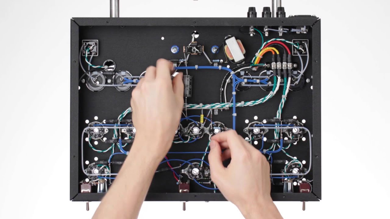

Касательно же изящества…
8 минут назад, K_K сказал:
Но хороший трансформатор - это тоже дорогой удовольствие
Не настолько дорогое, на самом деле.
Есть, конечно, редкие недоставаемые Танги, которых давно не выпускают, стоят нереально, но, собсно, все редкие востребованные вещи дороги.
Но если на них не заморачиваться, за 1к ± можно купить приличные трансы.
5 минут назад, K_K сказал:
Монтаж красивый, не спорю, но нагромождение ламп таки есть.
