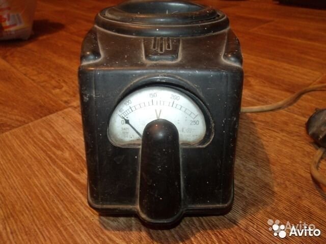

Возьмите ЛАТР, типа такого, как по ссылке (ссылка лишь для иллюстрации) или любой другой по вкусу. Для плеера это лучший вариант цена/качество.

Не берите “ЛАТРы” - с ними звук сильно хуже, пробовал разные. Не говоря о том, что спалить можно легко.
Дмитрию:
Хуже, чем с качественным “настоящим” трансформатором (с гальванической развязкой) - да, хотя и не радикально. Но если сеть “грязная” - это заметно. Однако учтите, что качественный трансформатор будет стоить примерно от $500 и выше. Не исключено, что проще взять сидюк на 220 вольт…
И будьте внимательны при выборе японской продукции: на рынке много автотрансформаторов (тот же ЛАТР, только без крутилки).

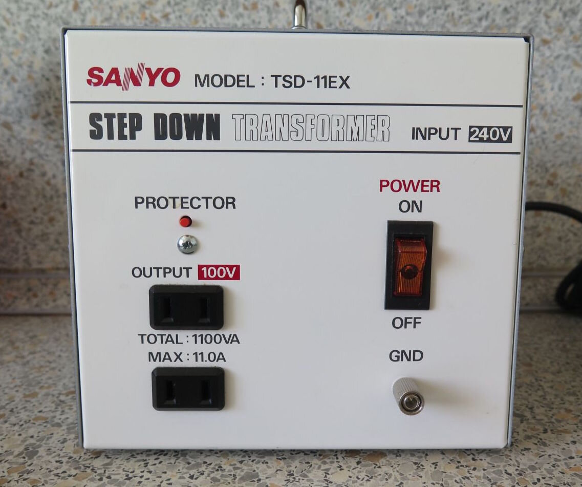

Автотрансформаторы ничем не плохи, они обеспечивают меньшее падение импеданса, чем развязывающие. Это к тому, что развязывающий на 1 кВА будет эквивалентен примерно 500 ВА автотрансу. Развязывающий больше фильтрует сеть, но это не всегда надо.
Именно так. Но многие японские автотрансы до 1,5 кВт банально гудят. Типа таких:
Тем не менее, трансы Санье очень хорошо звучат.
У них быстрый, активный звук, с моей точки зрения, по звуку они лучше тойозуми.
А с вибрациями можно бороться, в основном вибрации обусловлены колебаниями корпуса.
