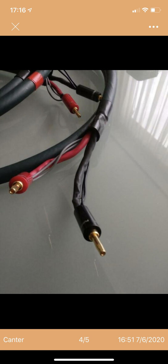

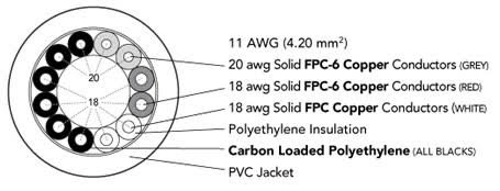

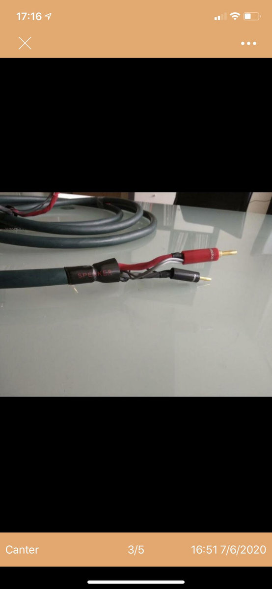

всем привет. новичек в этой теме. присмотрел кабель audioquest forest hyperlitz, но не могу понять можно ли его переделать под бивайр(биамп). акустика focal chorus 715 и усилитель denon pma 1510. фото данног окабеля ниже, так же схему нашел в архивах Аквеста.
ну пока имеем что имеем) я просто до конца так и не понял, если хочу подключить на каждой акустике по 4 клемы и 8 клем на усилителе - это биамп или бивайр. и разобрать обязательно весь кабель или достаточно снять бананы и подключить напрямую?
Для bi-amping необходимы два усилителя, в текущем варианте возможен только bi-wiring. Насчёт разбирать - если на рисунке изображено сечение каждого плюса и минуса, то ещё можно что-то сделать малой кровью. Если же это сечение толстой части, что более вероятно, то разбирать придется весь.

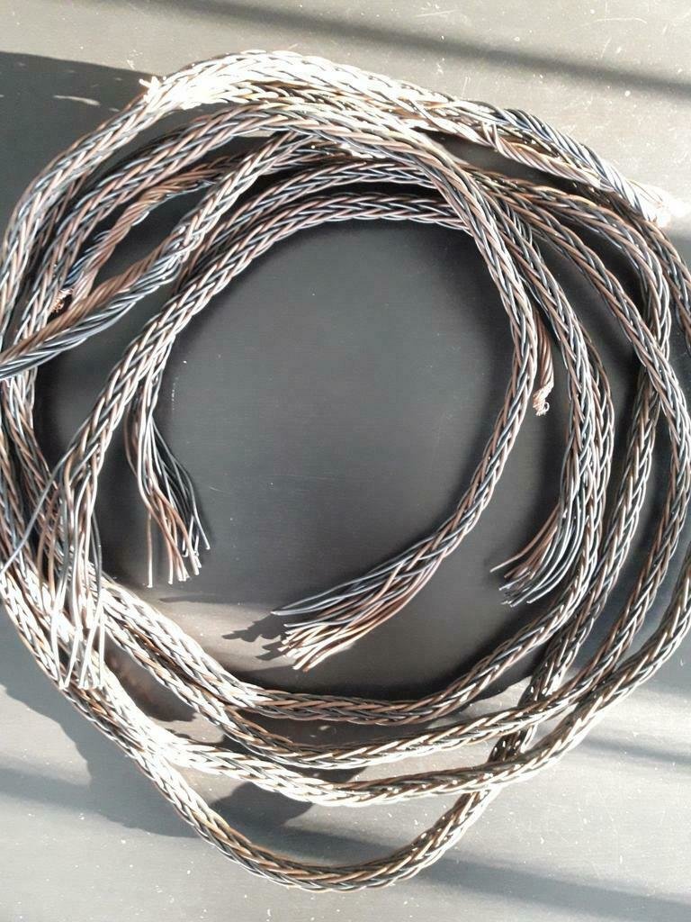

все таки решил заморочиться и попробовать би вайр. только другой кабель. кимбер 8рт, в нем плетение позволяет разделить жилы. единственный вопрос к всезнающему форуму- возможно ли как то испортить свою систему этим кабелем, если неправильно сгрупировать жилы? понятно что надо по цвету черный и красные, но там получается 8 жил черных и 8 красных. так вот, что может быть в худшем случае если “разные” черные подключить к колнкам и усилителю? или “минус” он и в Африке минус и не имеет значения?
Запросто, если у двух концов кабеля цвета жил перепутать.
У меня друг, глубоковерующий, подает на ВЧ четыре жилы, а на НЧ - 8, так что если у Фокала отдельные терминалы на нч-вч фильтры и перемычки, то не возбраняется рукоблудствовать.
При условии, что АС и УС эту возможность предоставляют и при хорошем Би-Вайринговом кабеле.
В том то и дело.
