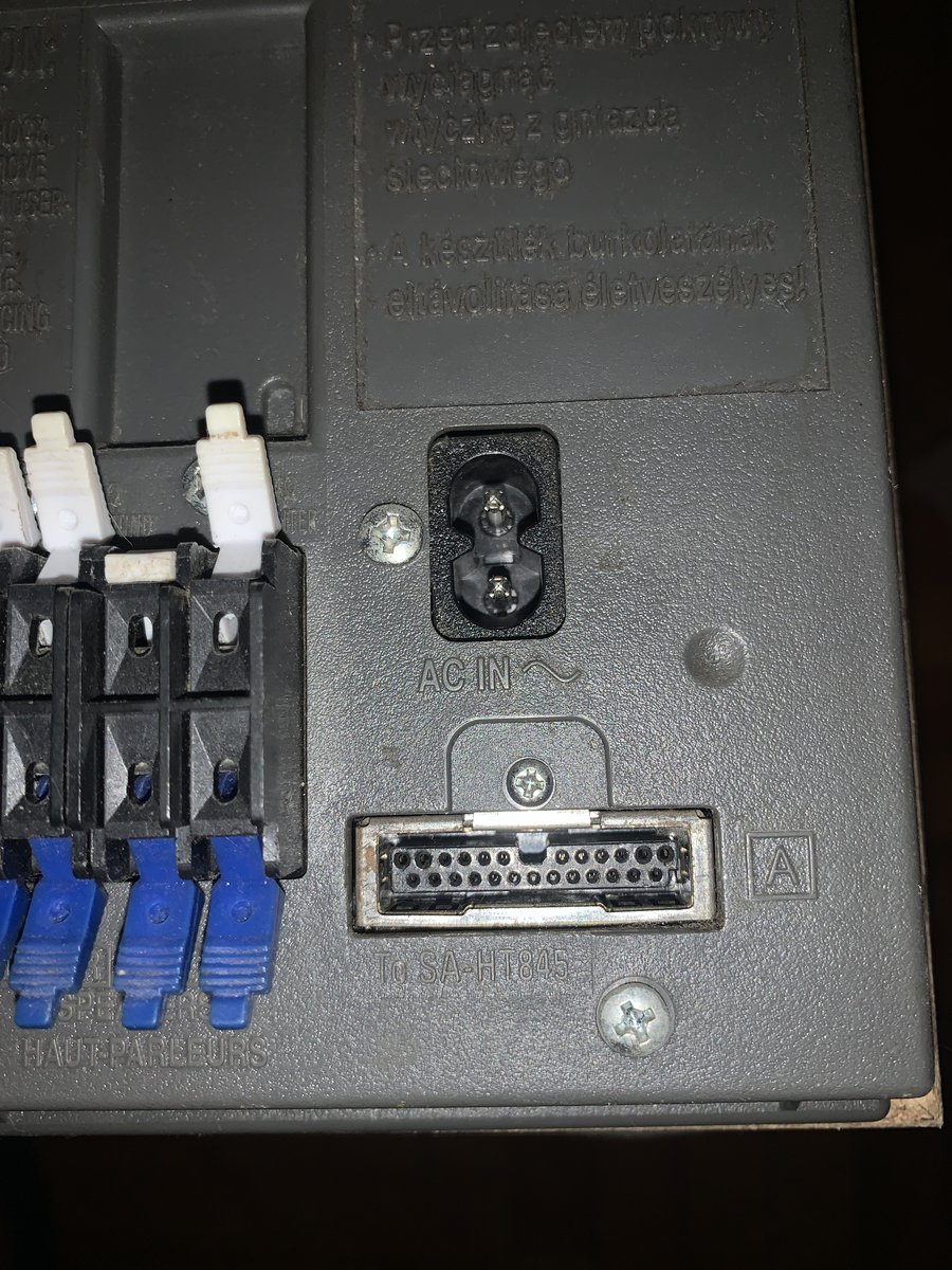

Всем привет, вопрос к знатокам, как подключить систему 5.1 от домашнего театра Samsung буфер сопрягается с колонками через пружинные зажимы, а вот буфер с dvd через какой-то не понятный выход для меня, под которым написано просто «А» я в этом вопросе очень слаб и надеюсь на вашу помощь, возможно существует какой-то переходник, или сам шнур, забыл написать, я хочу подключить эту систему к телевизору или телефону, все это дело стоит и пылиться, а вот систему можно было бы и использовать, на фото изображён выход с буфера

Это аудио вход 5.1 для системы SA HT 845 Panasonic 2005 года выпуска.
Переходников для него в продаже нет.
Надо искать мастера и заказывать переходник, если родной кабель сохранился.

Родной кабель сохранился, а не подскажешь название такого переходника?
20 минут назад, n0comments сказал:
Если телефон, телевизор и ноут подключать - вход для тюльпанов стерео.
Мастер посмотрит и скажет - можно или нельзя к этому кабелю вход для тюльпанов припаять.

Соображаешь! Потому как помимо звукового сигнала эта шняга получает через этот иезуитский разьем сигналы управления, которые приходят из основного блока, имеющего инфракрасный порт дистанционного управления и видео выход для вывода экранного меню на телевизор.

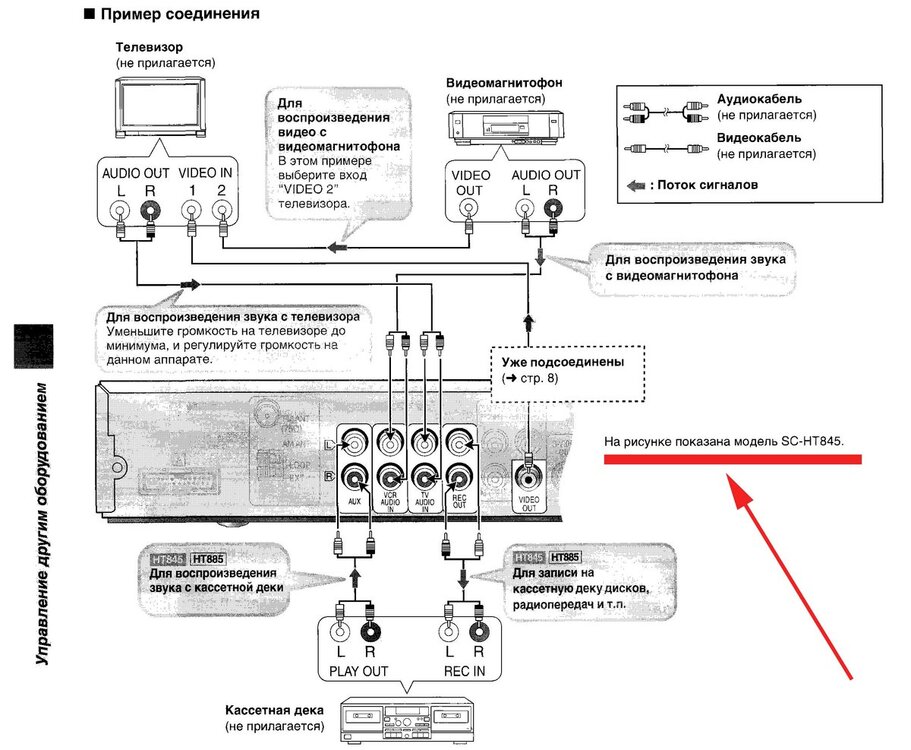

Родной кабель - бесполезен. Если сохранился DVD-блок, то там уже есть вход AUX с разьемами RCA, который советует построить Дадд. Но напрямую его тоже нельзя будет использовать с обозначенными источниками. Если же DVD-блок не сохранился, лучше похоронить эту идею на корню.

Я же написал, что помимо собственно звукового сигнала требуются сигналы управления с DVD-блока, для управления режимами усилителя и встроенного декодера.

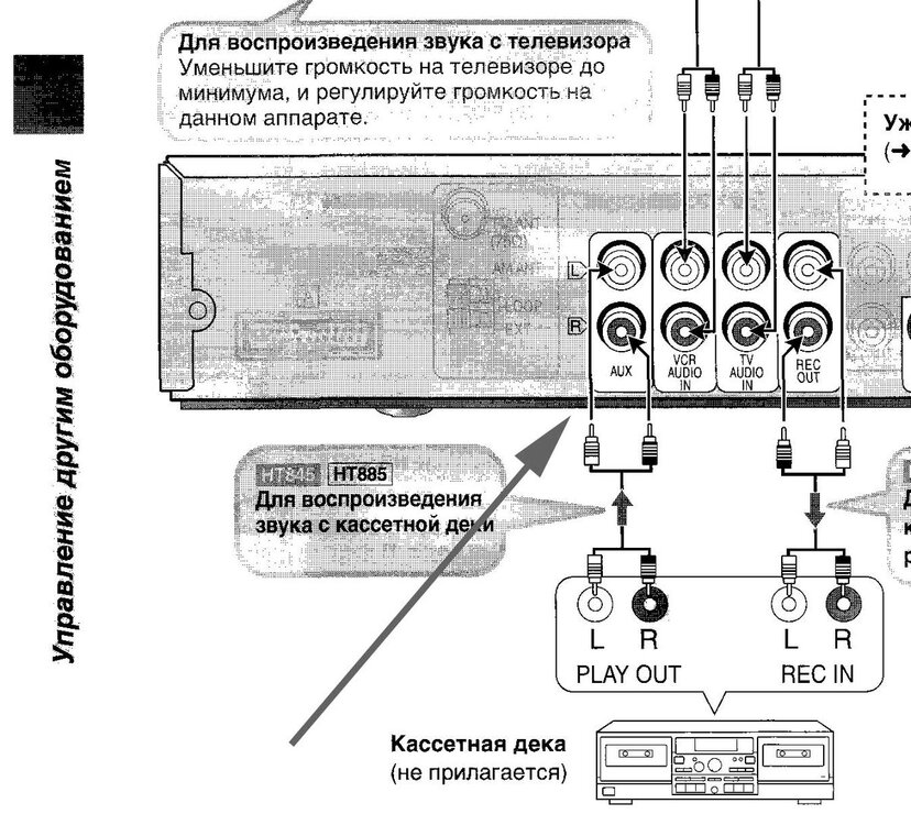

Дадд, у тебя глаза есть? Или только одна интуиция?
Этот вход AUX можно использовать, если телефон, телевизор и ноут имеют выход на наушники. В противном случае потребуется покупка еще и ЦAП-а, что может оказаться не так просто.

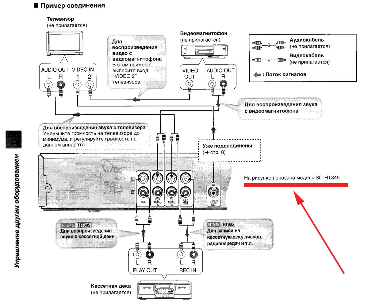

Втирать? Это ты мне? Еще раз спрашиваю. У тебя глаза на голове есть? Прочитать можешь?
Есть там входы RCA. Даже для телевизора есть (если в телевизоре такие найдутся).

Есть там входы RCA.
Ладно, вот придёт ТС и скажет, что там у него есть.
Но рисунок выглядит очень убедительно, если ты SC HT 845 вместо SA HT 845 выложил ради смеха.

Вот здесь есть спецификации.
https://rus.panasonic.ru/discontinued/home_audio/hometeatr/home_theater/SC-HT845EE-S/spec
Инструкция в приложении. Стр.26.
Вот инструкция на английском. Там тоже самое … выложил ради смеха
http://monitor.espec.ws/files/sc-ht535_sc-ht845_sc-ht885_614.pdf
