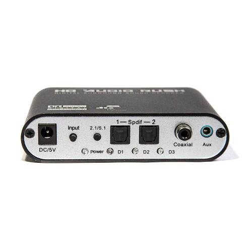

Если сохранился dvd-блок я смогу это все дело подключить через декодер?

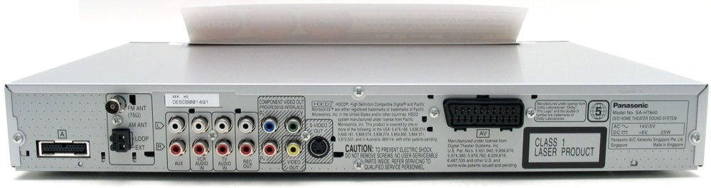

dvd-блок
А можно посмотреть, какие у него есть входы?
Если сохранился DVD-блок, то можно без дополнительных движений подключить устройства с линейным сигналом на выходе. Что еще за декодер? Для подключения устройств с цифровым выходом требуется ЦАП (цифро-аналоговый преобразователь). Выбор ЦАП-а зависит от конкретно используемых устройств. Что за “это все дело”? Речь идет о разных устройствах. На будущее - задавая вопрос на форуме, точно указывайте, что к чему будет подключаться. Точно указывайте модели устройств. Возможно некоторые вообще нельзя будет использовать. Возможно делать это будет нецелесообразно. Только после того как будет полная и точная информация. можно будет обсуждать подключения.

Извините, модель SA HT 845 Panasonic, Подключение к телефону, а вот декодер который я имел ввиду, и вот фотография dvd-блока, мне нужно его подключить к телефону
1 час назад, Дадд сказал:
Да, конечно)
ТЕЛЕФОН КАКОЙ??? Я как могу отгадать, что за выходы в никому не известном каком-то телефоне?
“Декодер” (как он точно называется, помимо картинок входов-выходов надо еще понять как его использовать?) может оказаться полезен для подключения телевизора (ТЕЛЕВИЗОР КАКОЙ???) и ноута (НОУТ КАКОЙ???) в зависимости от имеющихся на них выходов. Для подключения никому не известного телефона может потребоваться дополнительное устройство или будет вообще не возможно какое-либо его подключение.
