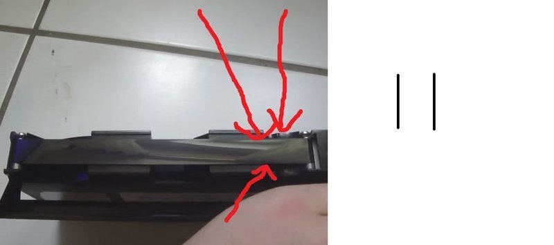

При сматывании ленты перед выдачей кассеты оставляет две вертикальные ровные вмятины (пусть и не очень критичные, но всё же).
Открываю крышку кассеты и вижу на ленте эту вмятину на одном и том же месте после того как ВМ выплюнет кассету.
См. фото № 2 , указал место на ленте где оставляет такой след и нарисовал как вмятина выглядит.
Что нужно смазать, почистить в механике??? Может что попробовать отрегулировать в лентопротяжке.
