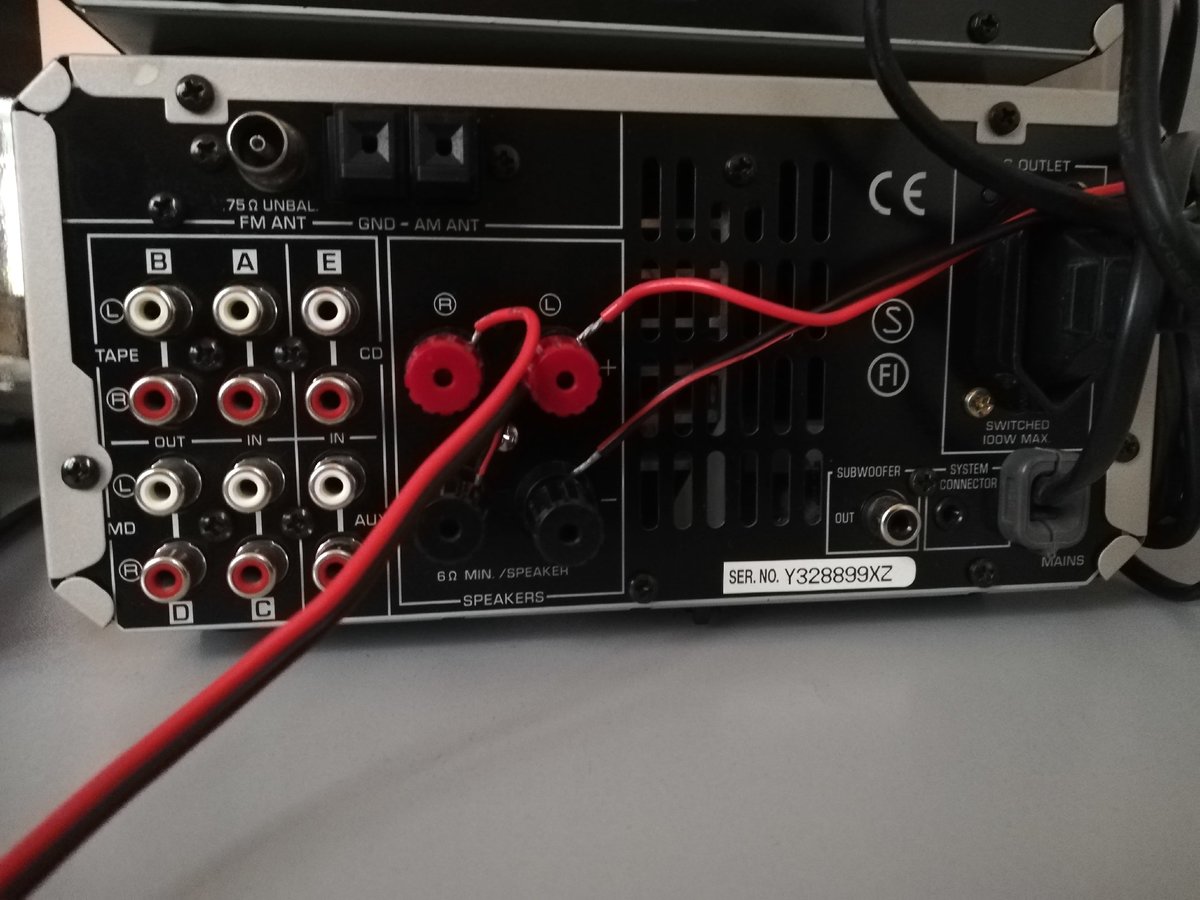

Подскажите, как с точки зрения качества звука лучше всего подключить муз. центр Yamaha Pianocraft RX-E100 с пассивными колонками nx-e100 к аудиокарте?

Для наглядности прикрепляю фотку с разъемами музцентра.

Тут особого выбора нет, подключение по аналогу через RCA. Там, где написано CD или AUX.
12 минут назад, French сказал:
два кабеля rca - xlr подойдут?
Если на карте выходы на XLR - то да, подойдут :slightly_smiling_face:
3 минуты назад, French сказал:
Понял, спасибо!
