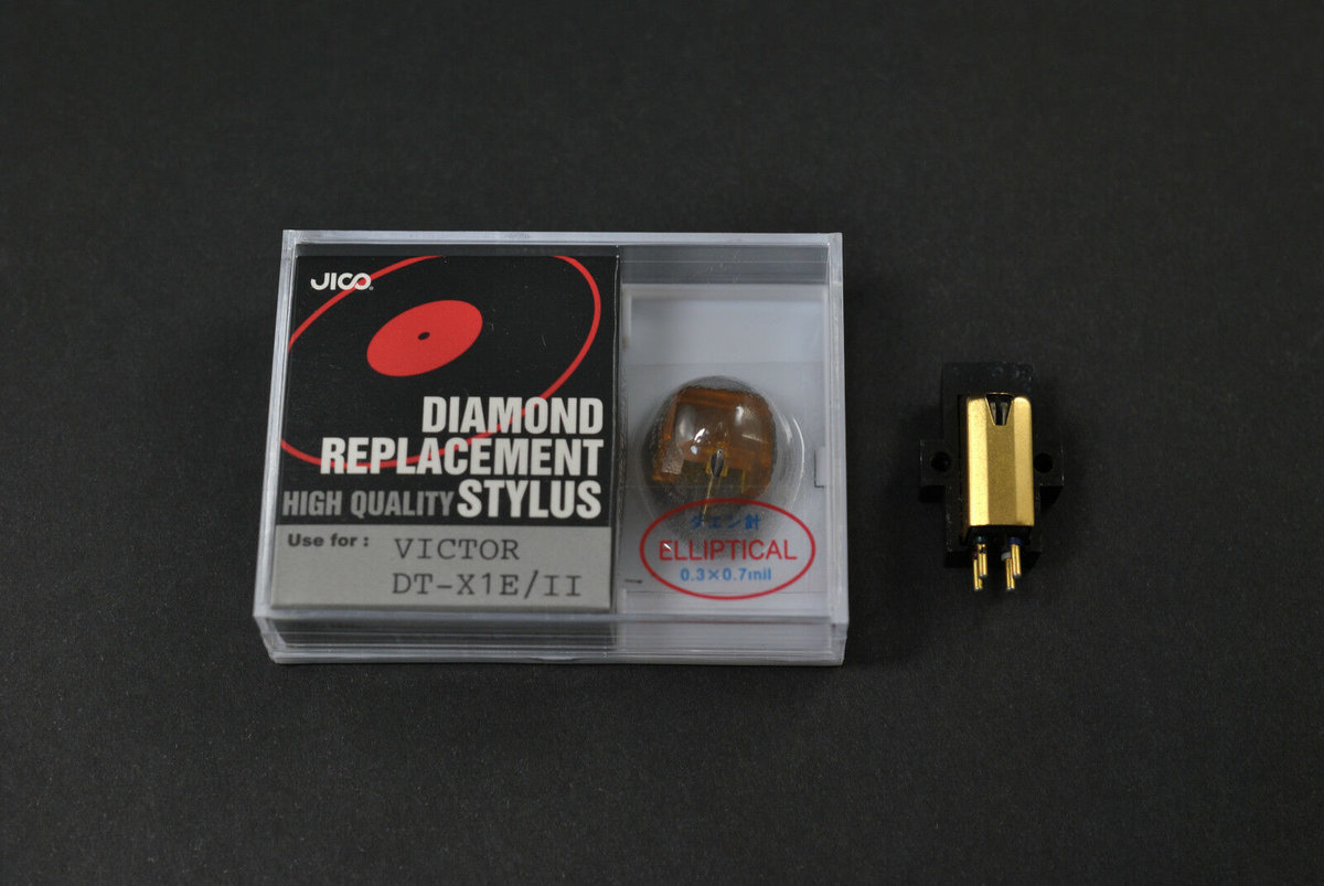

эллипс тоже есть JICO DT-X1E/Ⅱ

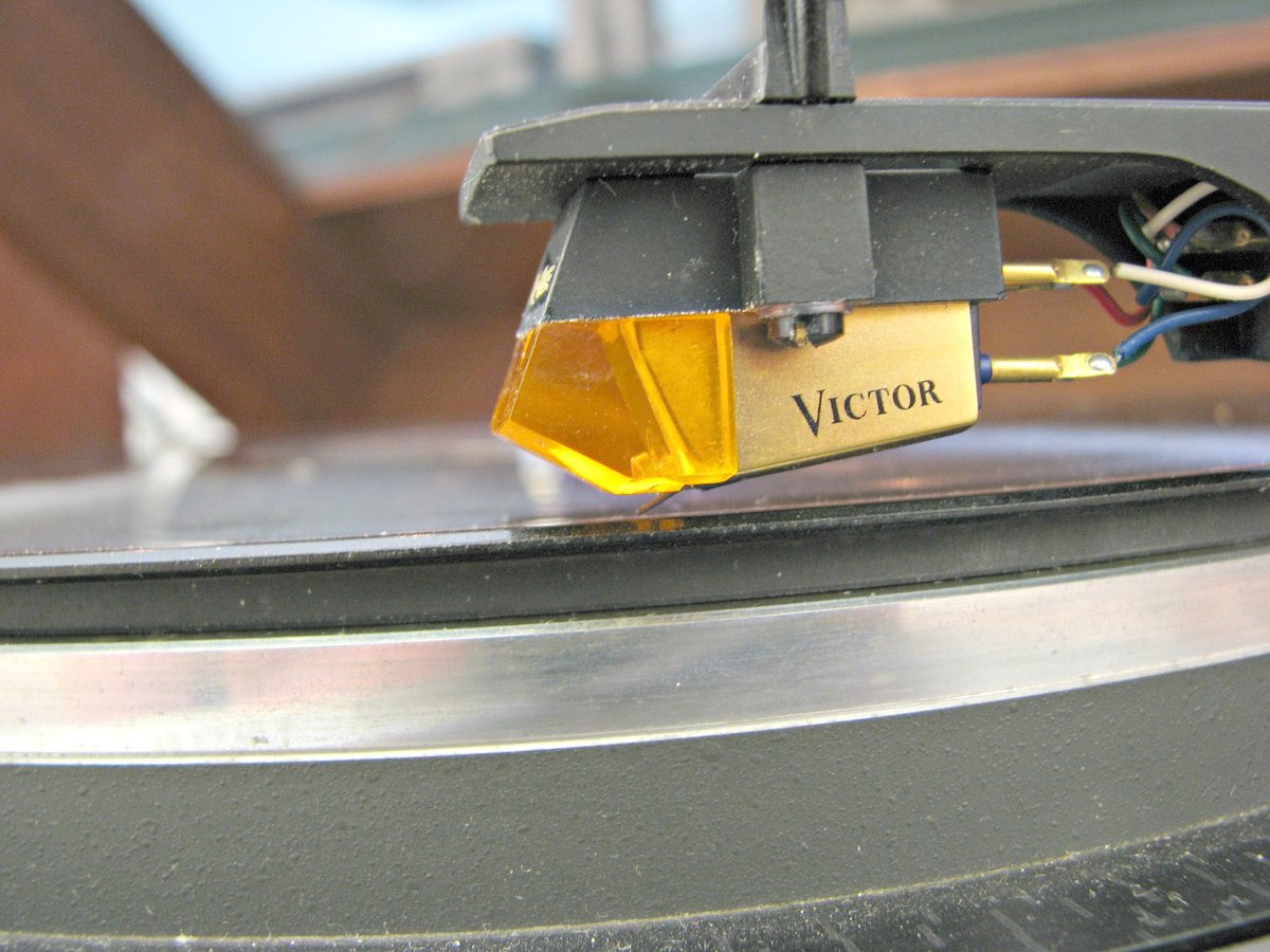

Теперь вопрос к знатокам, может я и пропустил ответ. Какой примерно должен быть зазор между винилом и брюшком картриджа у Victor X1? Имею ввиду у исправного демпфера. Тут с утреца зашел в магаз строитель и купил ,волшебной, жидкости под названием уайтспирит. Замочил вставку на пять часов. Что хотел, то и получил. Голова приподнялась сразу. Правда еще раз окуну вставку  до утра скорее всего. Проиграла две стороны диска, опустилась не сильно уже как раньше. Кантиливер аж ожил и стало видно. что он заработал.
43 минуты назад, Сергей Журба сказал:
Вот смотрите - это на б\у  на оригинальной вставке
46 минут назад, Сергей Журба сказал:
Замачивай смело дня на три. Я даже больше держал.
7 минут назад, Андрей ФФФФФ сказал:
У меня малость ниже, примерно 1,5 мм., ну может 2 мм.

Купите вставку JICO и будет Вам счастье.

Да не нужны эти танцы с бубнами - и вайт спирит мало помогает - пробовал на разных вставках, и NOS оригинальную нет смысла покупать . ЕСЛИ  вы только не любитель терять деньги для экспериментов
20 часов назад, Андрей ФФФФФ сказал:
Андрей, так новую сейчас оригинальную и не купить. Купишь, а она тоже может быть такой же. Остается только Шибату Джико покупать.
