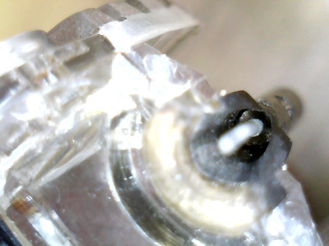

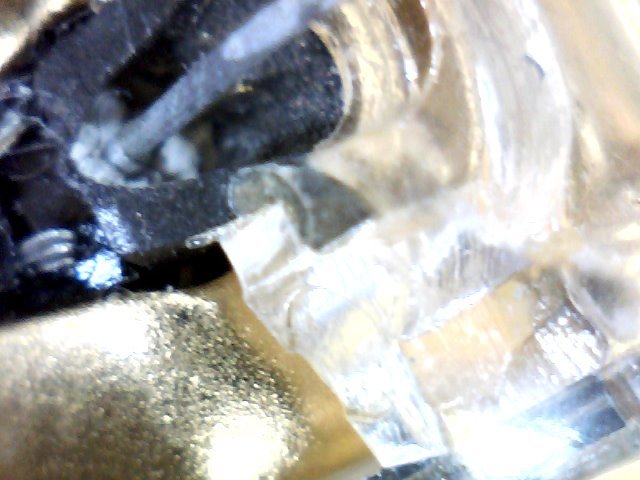

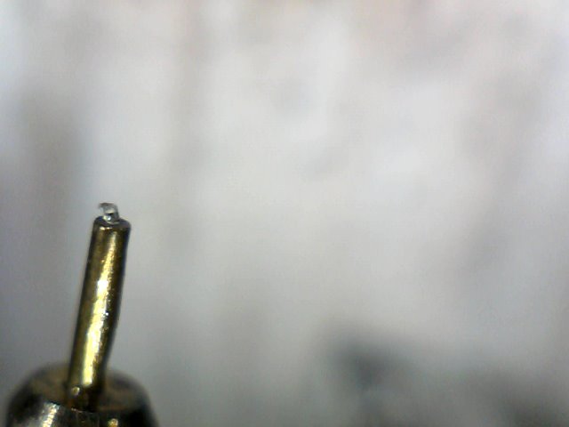

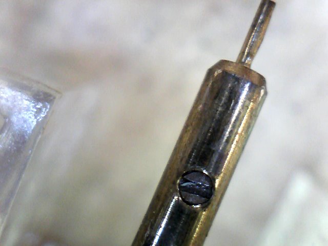

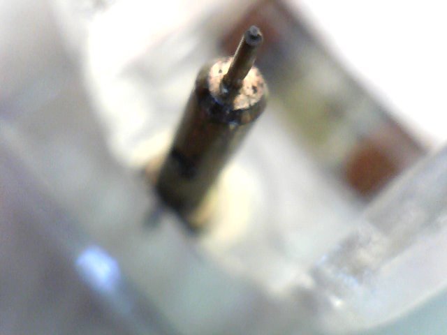

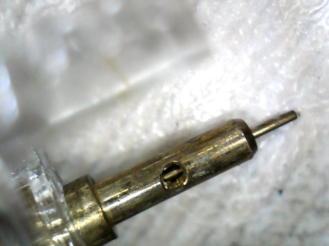

Сделал фото контиливера. Интересно он устроен. На конце штырька есть какой-то усик, что это? Винт для фиксации штырька. Магнит по идее говоря, должен быть на конце контиливера. Но очень маленькое расстояние между резьбовым отверстием и амортизатором. Где там может разместиться магнит. Для чего этот штырек? Может это наподобие тросика? У кого есть идеи? На фото у всех вставок тоже есть отверстие, штырек тоже есть.То что он разборный уже хорошо. Есть шансы на ремонт.

Вот тут про нить написано
3. Единая Точка Натяжения Проводов Подвески
Для того, чтобы передавать вибрации от наконечника щупа к магниту датчика верно, кантилевер поддерживается специально сконструированной подвески. Одна нить из ультра-тонкой рояльной проволоки крепится к консоли, который затем проходит через Магнит, прежде чем быть закреплены внутри корпуса. Это помогает стабилизировать движение Магнита и уменьшения искажений от резонанса, который накапливается, когда колебания передаются через консольные, сохраняя таким образом оригинальный сигнал вплоть до мельчайших деталей.
Натяжной трос управления движения кантилевера и Совет

Ну что, спасибо всем за рекомендации. Но мой пытливый ум и руки сделали что-то на подобии поддержки контиливера. Конечно временная мера, но результат есть. Сцена хорошо прослушивается, даже в мельчайших подробностях, баса хватает, высоких тоже. Провисание прошло. Трудно сравнить с новой вставкой, как она себя должна вести. Слушал при давлении 1,3 гр., но потом сделал 1,5 гр. как по паспорту. Кривой Флойд тоже проскакивает нормально, даже контиливер амортизирует.  Сделал из тонкой губчатой резины, что идет для уплотнения окон и дверей. Хватило очень тонкого слоя. Сделал отверстие, иголку из рояльной струны. Одел демпфер на иглу, приставил к контиливеру у стилуса и аккуратно одел демпфер. Ну а дальше под микроскопом доделал.

Сергей, все  замечательно,но по описанию и тем  более  по  фото ничего не возможно понять.Что собственно  было сделано?
Владимир, установил губчатую белую резинку на контиливер, т.е. в само основание. На вото все видно.
На этом фото ее нет.
Только что, Сергей Журба сказал:
Это ты  знаешь,куда  и что ставил (видимо  вместо  демпфера?)
А по  фото ничего не понятно ..? Просто поверь..

Сам контиливер не вытащить, он к тому же еще и вклеен, по штырьку заметил.
