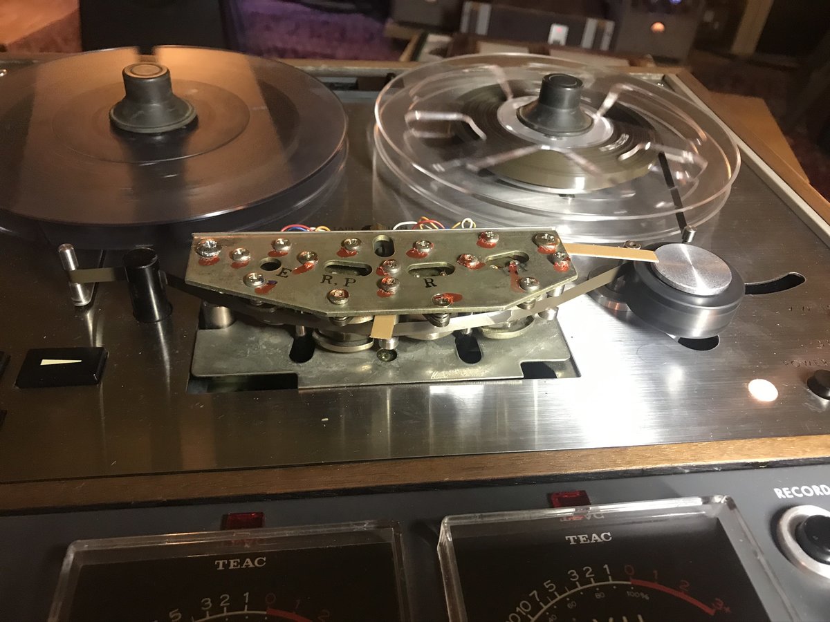

Спасибо за отклики. Странная вещь обнаружилось, весь блок головок стоит немножко наперекосяк. Добавил пару прокладок для проверки, отрегулировал среднюю стойку и все вроде бы как нормализовалось.
Только что, gtm сказал:
Высоту подкатушечников еще посмотрите, ленту не трет о щечки?
16 минут назад, Mr. Yu сказал:
Спасибо, я проверил, нормально

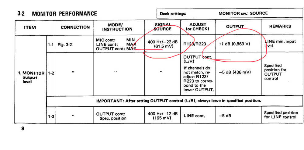

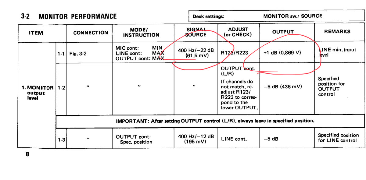

Столкнулся с проблемой. Есть тест пленка для Akai. На ней есть сигнал 400hz -10db, но нужно 400 hz-22db. Может есть выход как то пересчитать, или  надо Teac тест ленту покупать. Заранее спасибо за советы.
Перечитал и понял свою ошибку.
