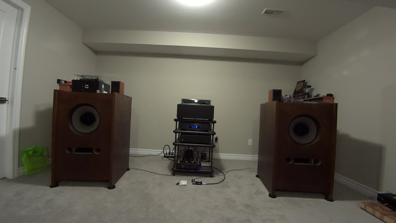

к слову, как играет Chord Mojo напрямую в акустические системы Voxativ в моем основном тракте ниже на видео (снято на iphone). И недостатки своих усилителей (как и достоинства) Esoteric Grandioso M1 уже для себя вычленил. Мне совершенно понятно, что они вносят в сигнал, а что не доносят. Сравнение делать не хочу от одного цапа, так как это их незаслуженно компрометирует. Я то знаю, что иные усилители будут намного хуже, в том числе и прямо конкурирующие транзисторные. А вот записать Сет из разных в сравнении с чистым ЦАПом… на это бы пошёл.
удачи вам в поиске хороших, прозрачных усилителей!

и самый важный момент: с Эзотерик играет красивее. Я однозначно понимаю, что это окрас, слышу это, но… :slightly_smiling_face:
тем не менее, иметь такой нейтральный инструмент для оценки - это прекрасно. И музыка с Chord в direct включении открывает новые подробности и нюансы в произведениях. Но в основном, в области нижней середины, там наиболее заметно на фортепьяно. Ощутимо больше подробностей и читаемости.
