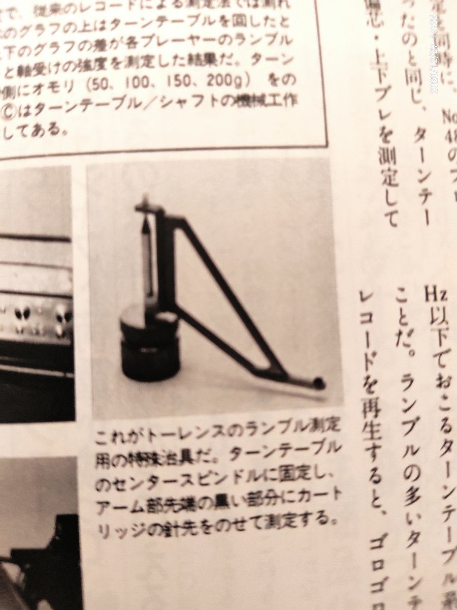

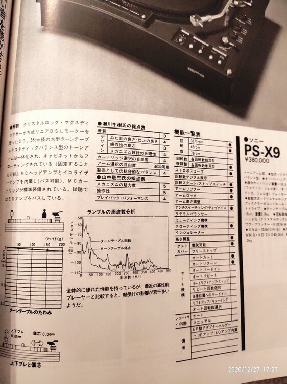

Просматривая картинки в журнале (на чуждом мне языке) в статье про тесты увидел вот такое приспособление. Что с помощью его проверяли на вертушках? Сам понять не могу. Статья очень большая с описанием каждого вертака. Фото для примера.
Судя по схеме может это для измерения рокота мотора? Тонарм лежит на этой площадке, и что определяют? Нет понимания.
51 минуту назад, svb94 сказал:
Так и есть, скорее. Что мешает сделать перевод?
Вот перевод с вашей картинки, они правда плохо сняты. Что такое Торранс - видимо трудности перевода.
Это специальное приспособление для измерения грохота Торранса.  Закрепите его на центральном шпинделе поворотного стола и поместите кончик иглы картриджа на черную часть на конце рычага для измерения.
