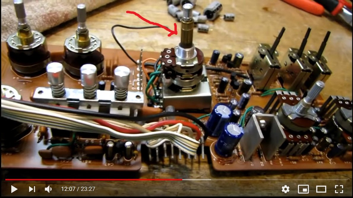

Короче, проблема в том, что в регуляторе контакт барахлит.

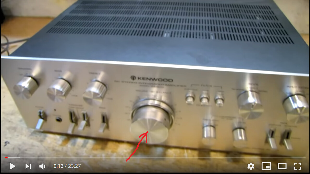

Как правильно поправить дело? Прилагаю снимки усилителя и регулятора громкости.
(снимки не моего услителя)
Спасибо

39 минут назад, sar8 сказал:
а прочистить пытались ?
По пути от простого к сложному:
  1. Не разбирая, взять шприц медицинский с иголкой, в регулятор капнуть чуть машинного масла (именно на дорожку и именно капнуть, а не улить), покрутить, 50/50 что проблема решиться.
  2. Разобрать, дорожки почистить спиртом, слегка смазать маслом машинным (смазать это чтоб дорожки чуть от масла заблестели, а не чтоб потекло), подогнуть контакт, ну и собрать.
  3. Тупо поменять
Я бы остановился на 2-м варианте.
