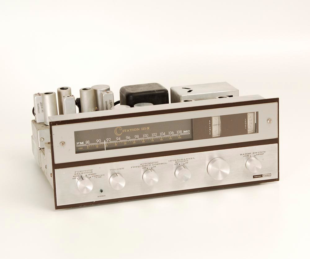

Чтобы не пропадали настройки, можно перейти на аналог, у меня такой тюнер Harman Kardon Citation III
