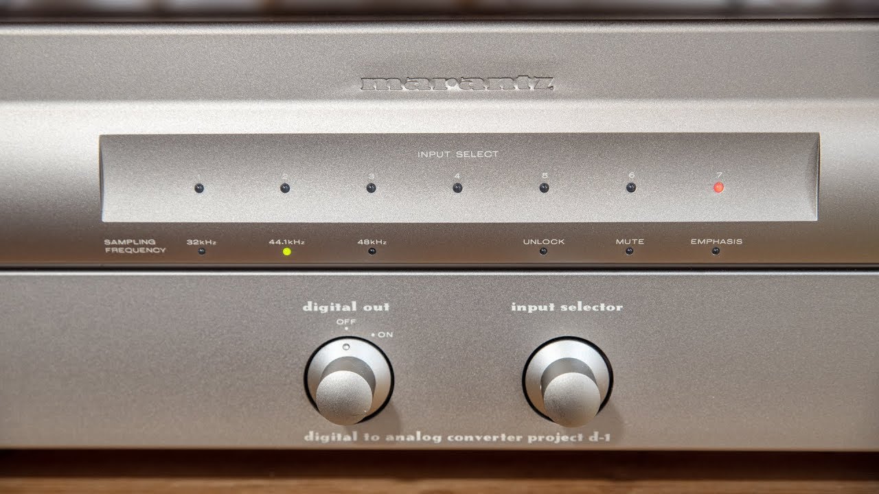

Интересный ролик про D1:
Кому тяжело воспринимать на слух, краткое резюме: Шит хорош и очень детальный, но слегка “суховат”, D1 почти такой же детальный и даёт “эйфорию”; при прослушивании классики и джаза автор постоянно переключался на Маранц и слушал именно его.
При всём уважении, 1541 - антиквариат…
