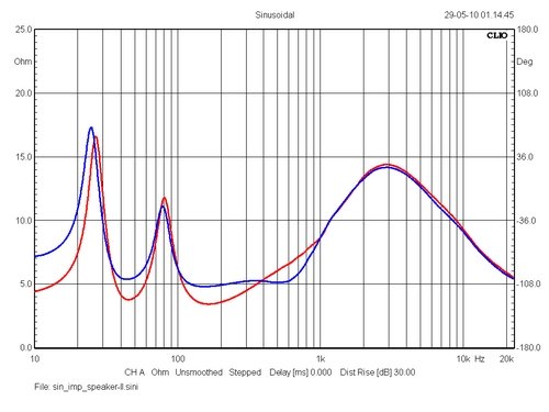

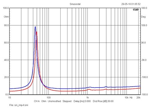

Касаемо идентичности динамиков, вот пример.
Акустика Chario Academy Sonnet,
человек купил - как положено, новая, цена  около 4000 Евро.
Промеры показали - басовики разные, на 8 Ом и на 4 Ом.
И эти же динамики, уже без корпуса -

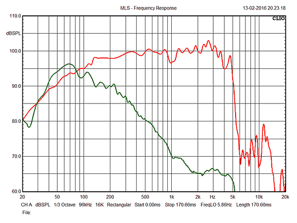

  • А если басовик резать до его выхода на полку АЧХ …
Вот график, басовик 15 дюймов, с соответствующей чувствительностью (был…),
Points of crossover 180 Hz -

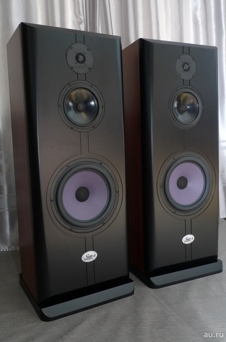

  Кина не будет - как то они быстренько от меня улетели, но следующую пару точно запишу. А пока могу эти 3х полоски предложить, на французских Audax и SEAS (вч), и полочники ближе к ним по звучанию, чем к напольным “бочкам”.
https://www.youtube.com/watch?v=fBUZExYrNQo
Не смотря на видео ряд, все равно не получится не идентифицировать акустические системы. Это оч тревожный звоночек, говорящий многое о балансе и сведении 🙂
можно констатировать, что работа выполнена не профессионалом
, что значит идентифицировать?
Я слушал АС Анатолия вживую, все там четко со сведением. Вот эти
napolnaya-as-3-polosy-norvezhskie-dinamiki-seas-1-13699060.thumb.jpg.73f86245474606622e85b7143f8b0f0d.jpg
Детализация и стереопанорама отличные 👌
Можете договориться с человеком о встрече и идентифицировать,
что там вам надо
