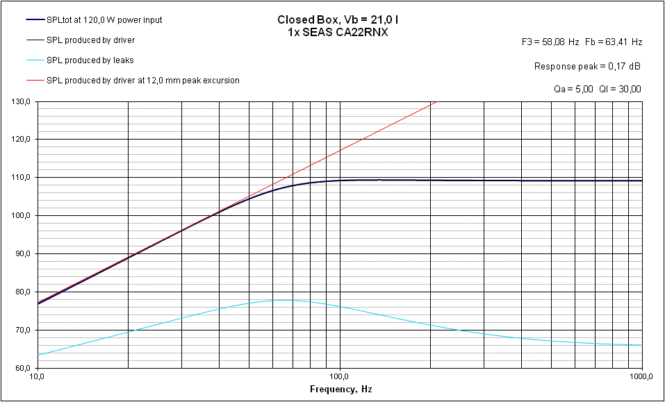

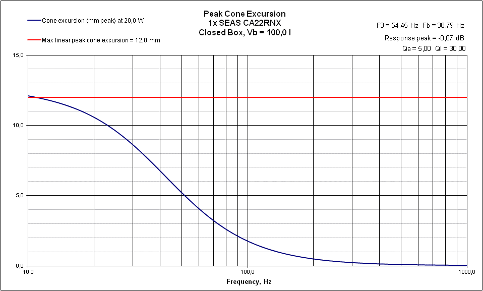

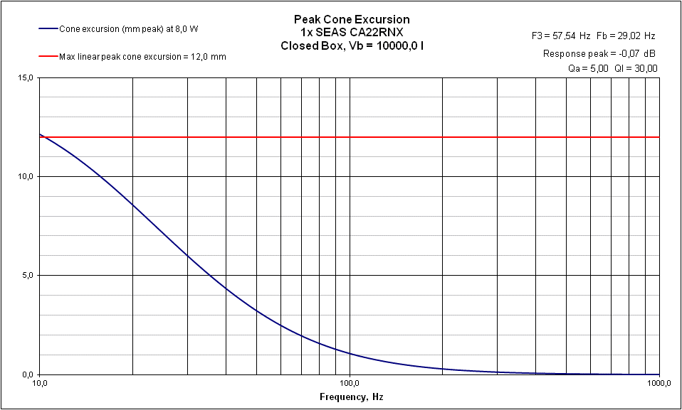

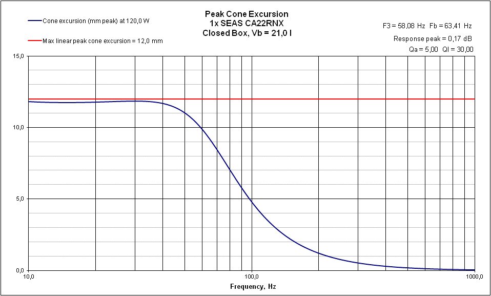

  А тема то про конструирование и изготовление, поэтому :
                         В помощь домашним аудио-мастерам.
   Есть такой норвежский басовик SEAS CA22RNX ценой, за пару, в 16500 р., доставка на халяву и основные няшки :
22 см диаметра по корзине, 29 Гц резонанса, почти 90 дБ отдача с ватта мощности, 8 Ом, диапазон до 3 кГц, в меру легкий бумажный диффузор и Т/С параметры для маленького напольника или больших полочников в оформлении “закрытый ящик”.
 Вот на его примере и покажу зависимость подводимой мощности и резонанса  от объема корпуса.

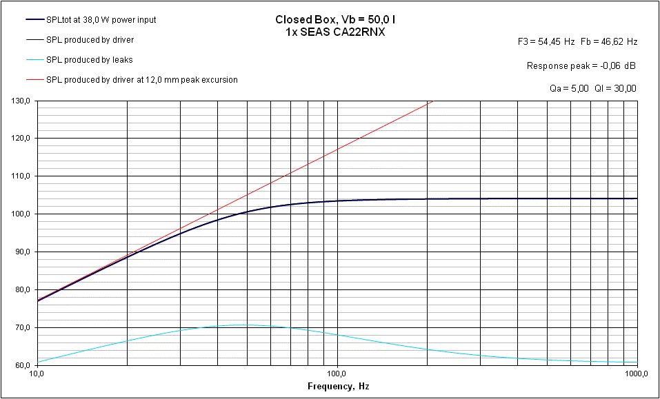

  Читаются графики просто : красная линия - предел, и АЧХ басовика (синяя кривая) не должна ее пересекать; наверху, слева - подводимая мощность, максимум, по центру имя басовика, тип объема и литраж, справа - его отдача по -3 дБ (F3 )  и резонанс в корпусе (Fb)

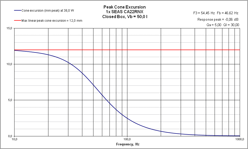

И поехали : 50 литров, 38 Вт, 54 Гц (-3 дБ) и 47 резонанса.
Это показатель того, что диффузор работает в пределах своего линейного хода :
  Затем : 21 литр, 120 ватт, 58 Гц (-3 дБ) и 63 Гц на резонансе :
   Линейный ход в пределах нормы :

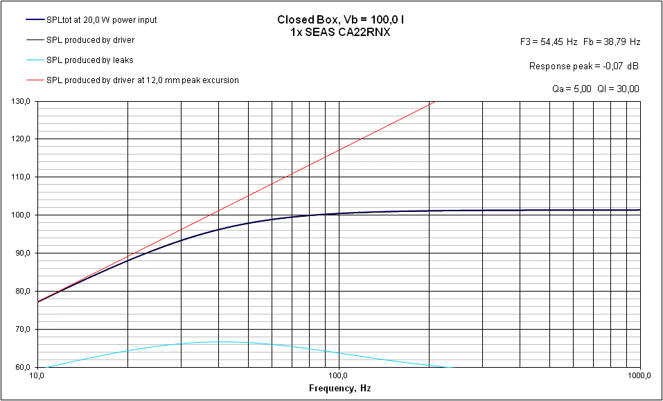

Затем пошли : 100 литров, 20 ватт, 54 (-3 дБ), 39 Гц резонанса.
 линейный ход в норме :

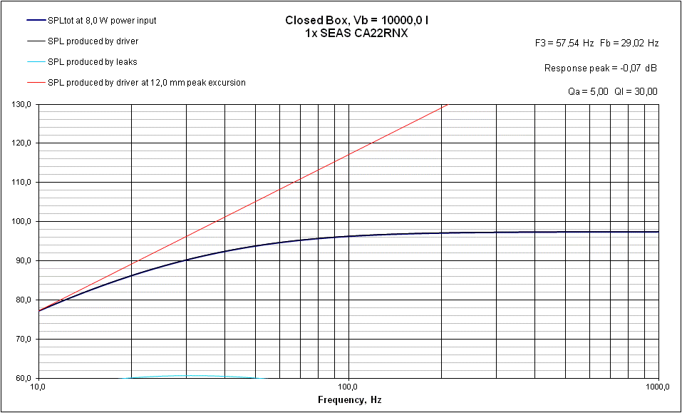

И под занавес : 10000 литров (по сути - он тупо висит в воздухе), 8 ватт максимальной мощности, 58 Гц (-3 дБ), 29 Гц резонанса - как мама родила.
Линейный ход по прежнему в норме :
  Расчеты делал в Unibox, программе полностью доверяю, а сказать хотел то, что и говорил раньше, но отчего то хомячки неожиданно возбудились на мои слова : чем меньше объем корпуса, тем выше в нем резонанс и подводимая мощность; и соответственно - чем больше объем корпуса, тем ниже резонанс басовика в этом АО и меньше подводимая мощность.

Бедняга Анатолий путает.
 Максимальная (предельная) долговременная мощность (англ. long-term maximum input power) — электрическая мощность шумового сигнала, при которой акустическая система может работать без повреждений в течение 1 мин, при десятикратных испытаниях с интервалом 2 мин. (Википедия)
О чем и было говорено.
Эта мощность НИКАК не зависит от объемов корпуса и определяется мощностью, которая выдерживает динамик без повреждений.
Это чисто тепловая характеристика. Определяется тепловой стойкостью катушки.
А Анатолий считает максимальное смещение диффузора - и из этого определяет мощность, которая требуется для этого.
Таковая мощность вообще не параметр динамика, она нигде не регламентируется.
В параметрах приводится максимальное смещение диффузора - этого достаточно для расчетов.
Это из серии - программа есть, ума не надо.
До свиданья, теоретег Анатолий.
Строгайте ясщики.

Производитель замеряет мощность на синусе 1кГц.
Там близко нет никаких предельных ходов. Чисто тепловая выносливость катушки и все.
А 20-40Гц, на той же мощности, при которых ход диффузора максимален,
убьют этот динамик, при неправильном акустическом оформлении в два счета.
7 минут назад, Иван555 сказал:
Чем убъют-то?
В современных динамиках катушка о фланец не стучит, там углубление сделано.
Просто доходит до максимума смещения - и все.
“Убивает”, в основном - тепло.

Ну пусть не стукнет, и то далеко не факт, но искажения при выходе катушки из
зазора то уже ни в какие рамки… Как это слушать?
Вот Анатолий и указывает, так сказать, чистую мощность, которую можно
подать на АС, не превышая штатных величин хода диффузора.
Он же не говорит что у динамика катушка сгорит. Ей то пофиг, пока не стуканет.
