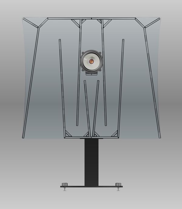

Если вам действительно интересна жесткость конструкций Воксатив, то следует обратить внимание, что их корпуса сплошь из «распорок» сделаны.
толщину боковых панелей несложно оценить по фото:

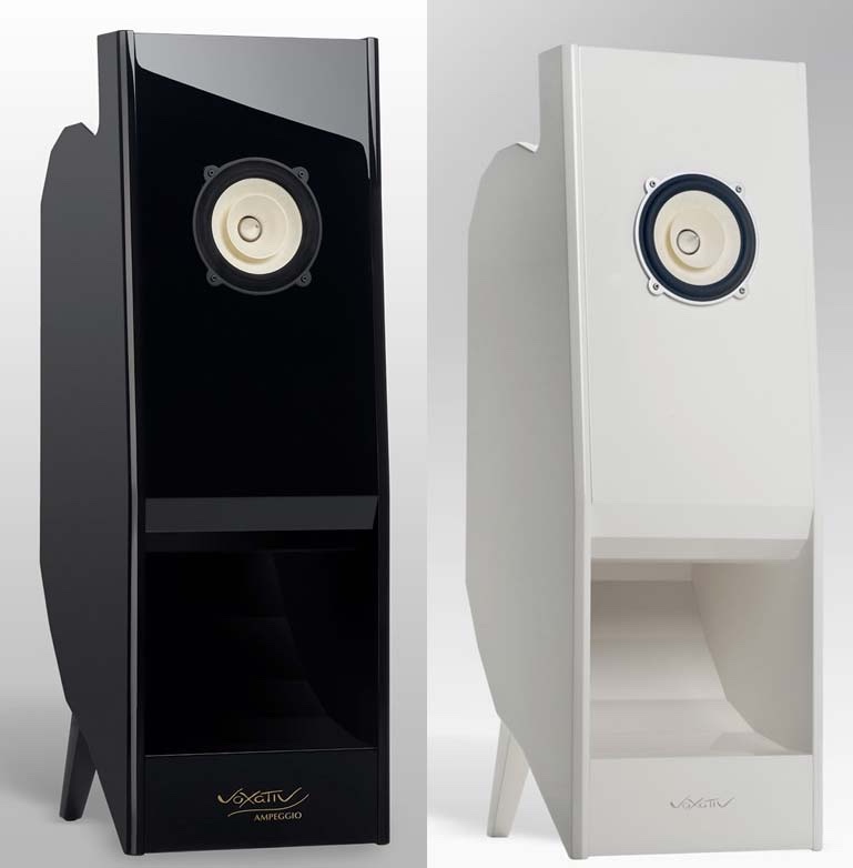

Константин, вас не затруднит когда эти чудесные АС заедут в вашу КДП совершить тот же акт с простукиванием, как и Иван? Особенно интересна фронтальная панель рядом с динамиком.
3 минуты назад, Jason Creek сказал:
Обычно, где динамик - выше жесткость.
Только что, K-K AVComfort сказал:
Обычно да. Но вот изучаю сейчас их конструктив и думается мне, что есть у них площади с заниженной жесткостью в связи с удаленностью ближайшего узла (или распорки).
Вот на этом участочке как раз НЧ гуляют и распорок не заметил.
4 минуты назад, Jason Creek сказал:
куда гуляют? Это раскрыв рупора.
Все нижние ламели параллельно выполняют функции распорок. Это слишком очевидно. Гляньте на фото с фронта.

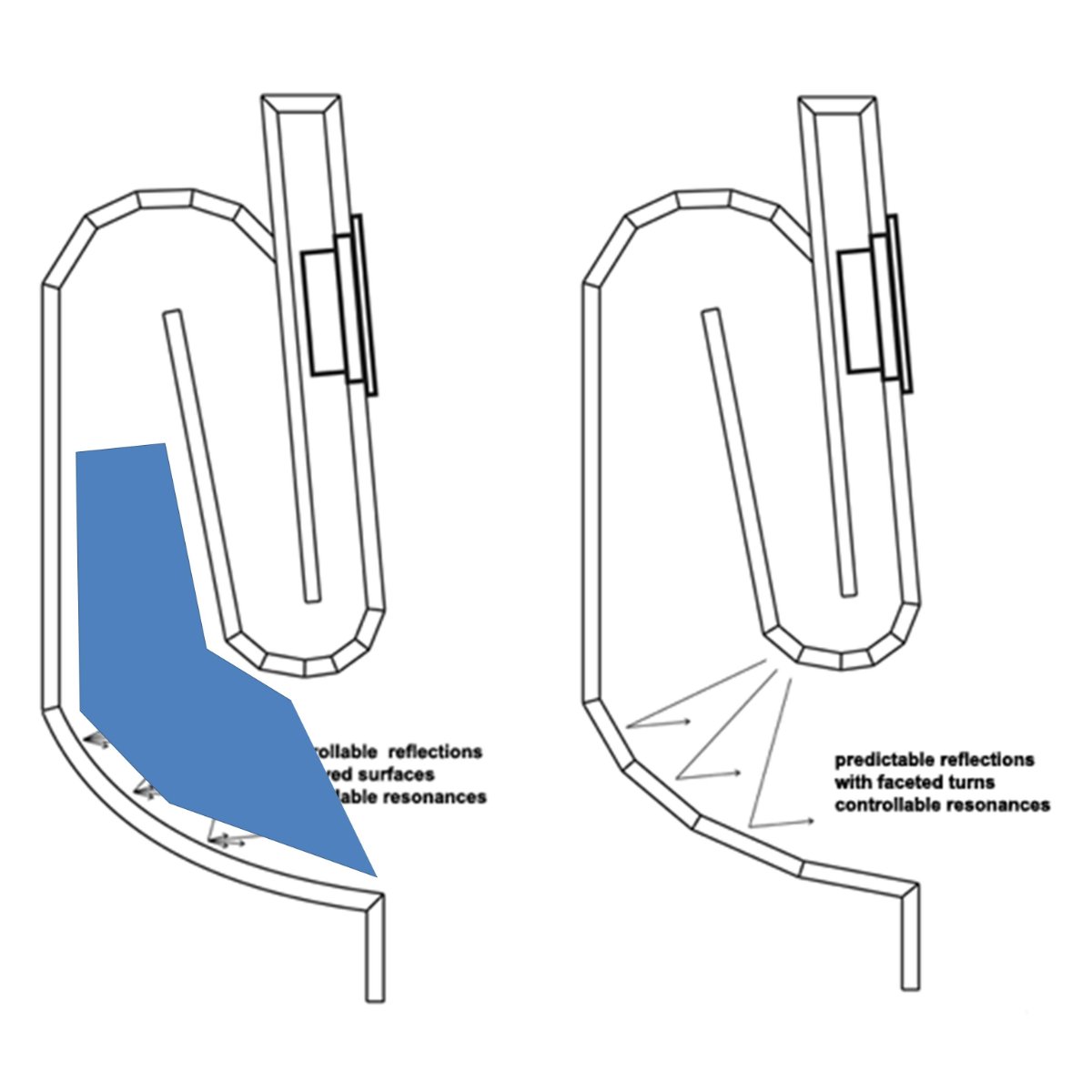

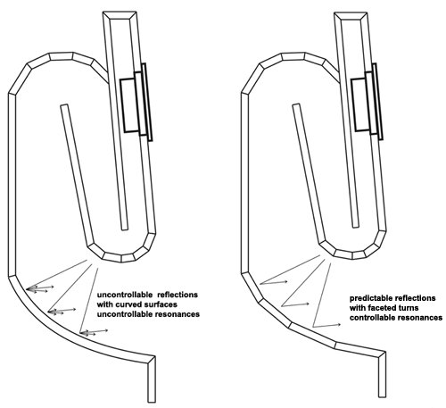

Для начала сюда присмотритесь. Не стоит так серьезно относится к упрощенной картинке об AST.

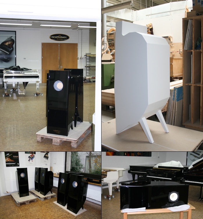

Обстановка цех Сергея Розенкевича напомнила. Золотой мастер… Рекомендую.
