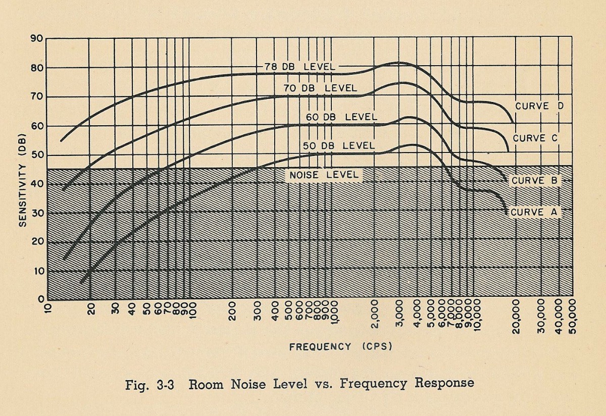

4 часа назад, Анатолий Гаврилов сказал:
Дмитрий, “пердеж”, извиняюсь за свой испанский, может быть только на большой подводимой мощности - это же превышение допустимой скорости потока воздуха в трубе ФИ. Подозреваю, что ты на тестовом диске накручивал громкость при прослушивании “опорная частота…частоты в герцах : 20, 25, 30…”  А надо было соблюдать правило :
4 часа назад, “Дмитрий” сказал:
Особенно в -10-15дБ по отношению в  к чувствительности на 1кГц?
Т.е. по опорной частоте  выставить громкость и ничего не меняя выслушивать “частоты в герцах : …”
Если кто буквы забыл или лень читать: серым закрашена зона фонового шума в жилой комнате.
