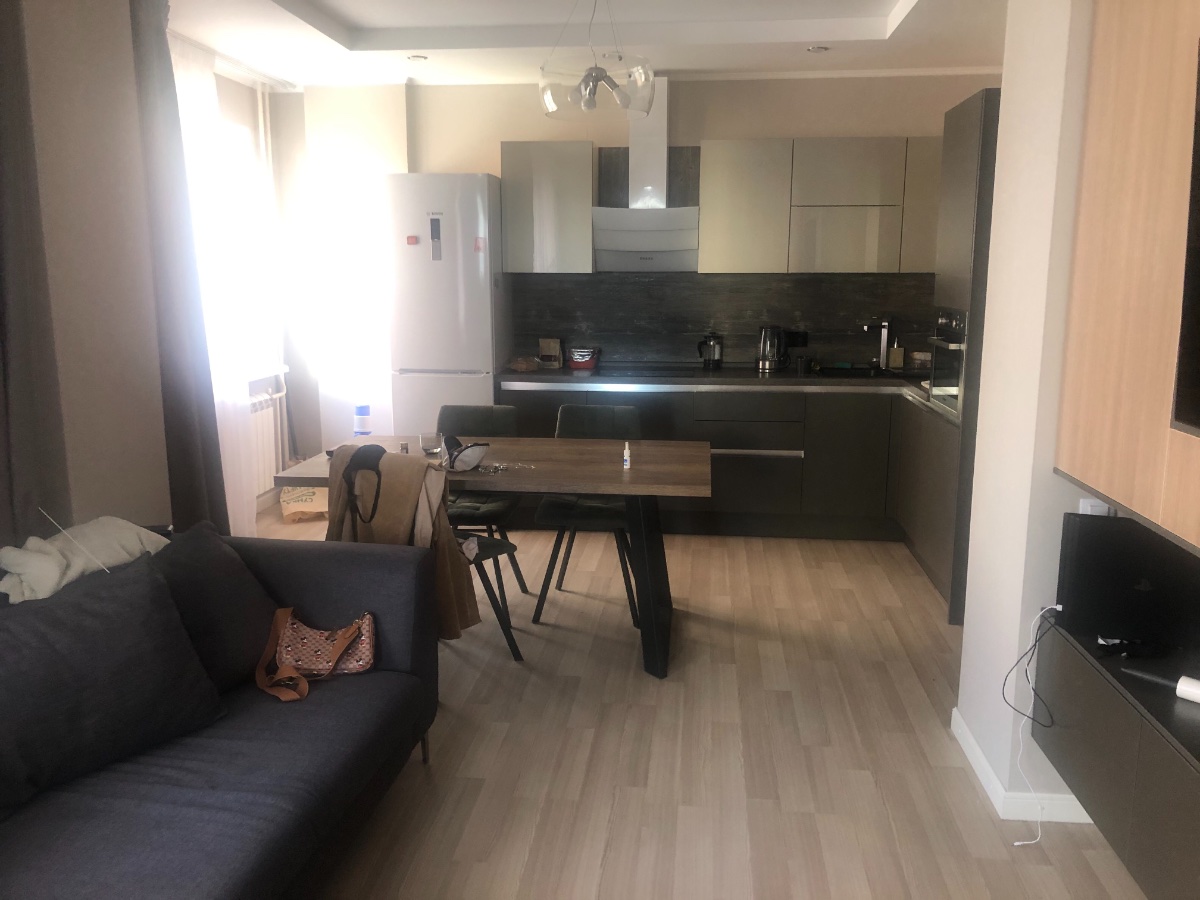

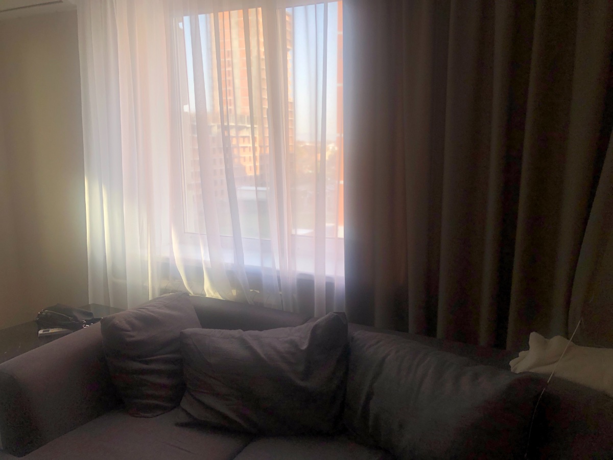

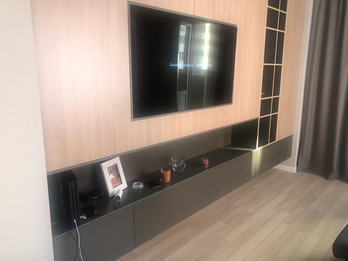

Здраствуйте ! Подскажите пожалуйста , выбираю между саундбаром и бюджетной акустикой ! Саундбар lg sl10 , набор акустики onkyo ht- s3910 . Еще загвоздка в том что комната неправильной формы , прикрепляю фото , саундбар будет стоять далеко не в центре , поэтому наверное будет сложно обьема достичь , прикрепляю фото комнаты) подскажите пожалуйста как вам данный комлект onkyo ? Я понимаю что это прям низкий уровень но все же ) более менее чего то приличного можно достичь ? Эффект обьема так сказать будет чувствоваться ? И что еще можно подобрать за эти деньги ? Передние колонки должны быть небольшими , так как будут стоять на полке.. и как лучше разместить задние , потому что не получится их на большой угол развести как на инструкциях … вот на фото подоконник сзади дивана… это сильно критично?

Можно около дивана можно под полкой)))) вообще для такой комнаты лучше саундбар или колонки 5.1 ?  Слышал что возможно изза того что комната маленькая и жо экрана мало расстояния то изза этого звуковая сцена колонок 5.1 будет создаваться неверно и лучше сандбар) подскажите пожалуйста

расскажи, как ты планируешь разместить указанный саундбар относительно своей мебели
Комната сложной (мягко говоря) формы, но продуманная и красивая. Копеечный Онкио в ней будет смотреться убого. Как, собственно, и работать.
Дешёвый саундбар звук даст не лучше, зато легко и гармонично впишется в интерьер.
Поэтому, лучше подумать над приличным с\баром.

Прям ровно под теликом ) и сидеть напротив бара ) то есть говорю смущает тот момент что нессиметрично выходит , одна стена гораздо ближе чем другая , и я боюсь что изза этого не будет обьема 5.1 ((((( тылы я ставить тоже буду к бару , на подоконник

А почему работать будет плохо онкой подскажите пожалуйста ? Я начал про него думать наооборот из соображений что он даст лучше обьем чем бар)

То есть два самых крупных спикера будут излучать звук в лист ДСП напротив себя?

Всё просто: - чтобы получить объёмное звучание в любой комнате, нужна точная настройка. Судя по вопросу, сам сделать этого не сможешь. Это, раз.
Выжать хоть что-то приличное и неприлично дешёвых (во всех смыслах) а\с невозможно. Даже, если настроить. Это, ещё раз.
Ну и расположить колонки нужно грамотно, а не там, где хочется. Это может нарушить гармонию внутреннего убранства комнаты.
Получается, что по всем, вышеперечисленным пунктам, с\бар лучше.
А они вверх излучают а не вперед?

Тогда учитывая комментарий человека выше , как лучше расположить саундбар можете подсказать?)
https://www.samsung.com/ru/audio-video/soundbar-hw-q70t/
получается наверно такого формата что то лучше , у него вверх не бьет… правильно понимаю?
Хотя не … он тоже вверх лупит…(( блин и что делать тогда ?(
https://www.sony.ru/electronics/saundbary/ht-s700rf
наверное тогда вот … без атмоса и следовательно без верхних колонок… верно?
Наверное, искать решение, когда фронтальная плоскость спикеров (колонок, саунбара, активных мониторов) будет в одной плоскости с экраном телевизора. И звуковое поле будет направлено на диван. А не вверх-вбок внутри этой ниши.
