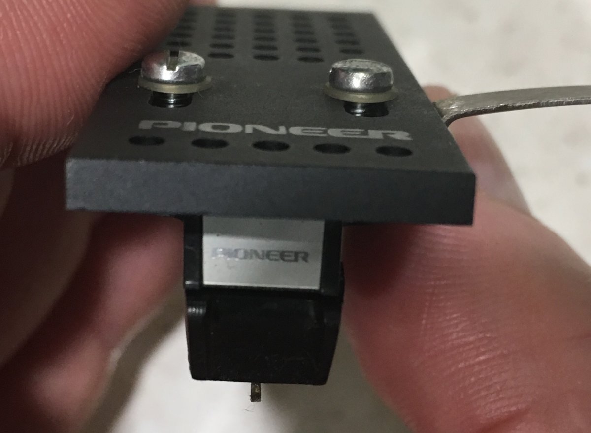

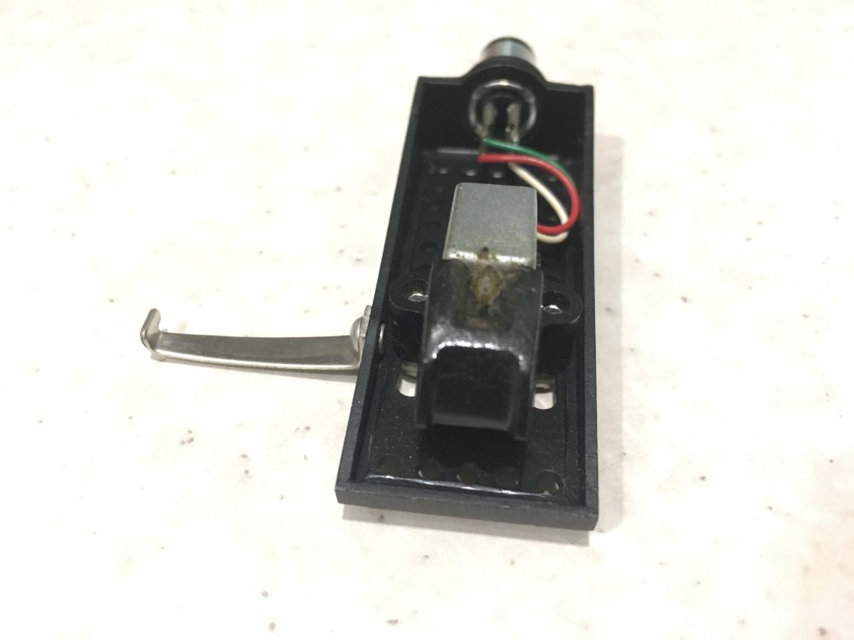

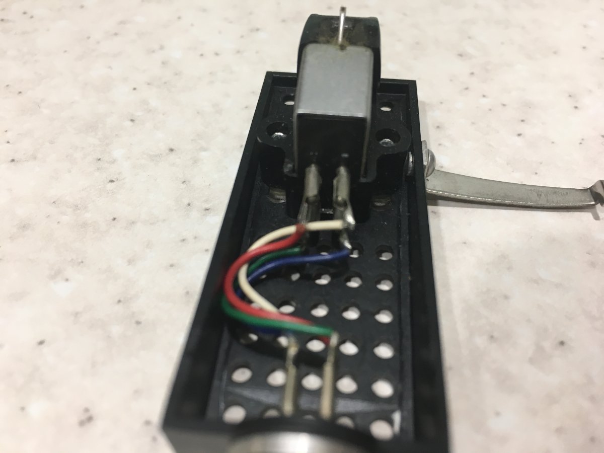

Всем привет. Помогите определить модель головки звукоснимателя Pioneer. Приобрёл проигрыватель Denon на yahoo, вместе с ним был и шелл с головкой. Кроме названия производителя других надписей не нашёл. Как определить модель?

3 минуты назад, Harrier сказал:
А зачем..?
Хотя бы для того, чтобы выставить прижим иглы.
Нет надписей
33 минуты назад, Harrier сказал:
Нет надписей
тогда здесь сам смотри:(((
https://www.vinylengine.com/cartridge_database.php?m=Pioneer&sort=2&t=any&Search=Search&mod=&ovlo=&ovhi=&sty=&stid=&dclo=&dchi=&can=&masslo=&masshi=&notes=&prlo=&prhi=&page=20
1 час назад, Harrier сказал:
Был у меня такой. Резьба прям в корпусе.
Pioneer PC-110
15-25 000
3,5 (выхлоп)
25 (разделение каналов)
0.5 mil
diamond
1.5-2.5 (прижим)
Japan
1976
6500 ¥
Благодарю за ответы
Вставки подходят Pioneer PN-110, PN-110/II, PN-12, PN-150
Какая из вставок, по вашему мнению, лучше по звуку?
Не сравнивал. Скорее всего лучшая будет JICO с заточкой SAS. Выпускают сейчас все 4, не думаю, что какие-то различия между этими джиковскими вставками с одинаковой заточкой есть. Кроме цвета.
