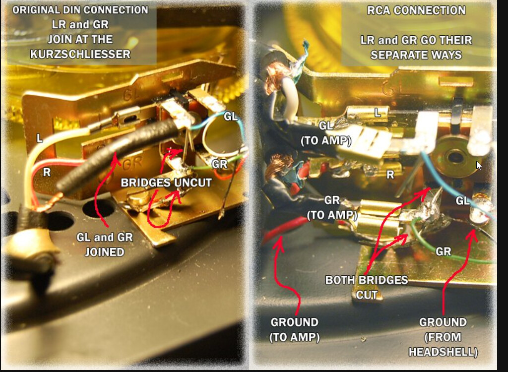

Решил заменить оригинальный кабель на Дюале 1219 на  Оэльбах НФ 1. Кабелёк из самых дешёвых, но всё лучше того, что был. Вопрос не по качеству кабеля, а о подсоединении. Когда снял оригинальный кабель - он там на штырьках, то стало видно, что масса одного канала соединена с массой вертушки. Вопрос - стоит ли массу второго канала тоже так припаять или припаять отдельный проводок массы, как у большинства вертушек или оставить как было. Это я спрашиваю, чтобы фон уменьшить. При каком варианте будет меньше фонить. Можно и опытным путём, но тогда объём работы увеличивается.

может поможет вам это
помню давно припаял тюльпаны, и с массой ни какой не морочился )
2 часа назад, Romario-39 сказал:
Спасибо.
1 час назад, Игорь Захаров сказал:
Если отдельно провода заземления нет, то у кабеля распаивается экран с обоих концов.
На схеме кабель симметричный, с двумя сигнальными проводами и отдельным экраном. У меня обыкновенный, с одной жилой и оплёткой для минуса. Но схему Вы красивую повесили. Скорее всего я завтра отпаяю Оэльбах и припаяю как на этой схеме Монстер кабель. У меня он, кажется, на одной из дек стоит. Интерлинк 300 мк II.

7 часов назад, Игорь Захаров сказал:
система её заземления скорее всего была спроектирована разработчиками вертушки не сдуру
Вы правы. Сейчас верну оригинальную систему заземления. Опыты показали, что это лучший вариант.
Лучший вариант - как на картинке выше.
Европейцы, типа Дюала или Торенса делали заземление через RCA кабель. а не отдельным проводом.
Что обычно приводило к слегка повышенному фону.
8 часов назад, okok сказал:
Это и стало причиной моих экспериментов. После установки МС головки Ямаха МС-9 на Дюаль 1219 фон стал заметно громче, да и звук несколько тускловат. Решил было заменить кабель и изменить разводку земли, но пока паял, пришла мысль поставить МС-9 на Дюаль 728. У него как раз земля отдельным проводом идёт на массу усилителя. Сказано - сделано. На 728-м фон вернулся в норму, а головка заиграла как раньше на Реге - бодро и динамично. Пусть здесь и стоит.
