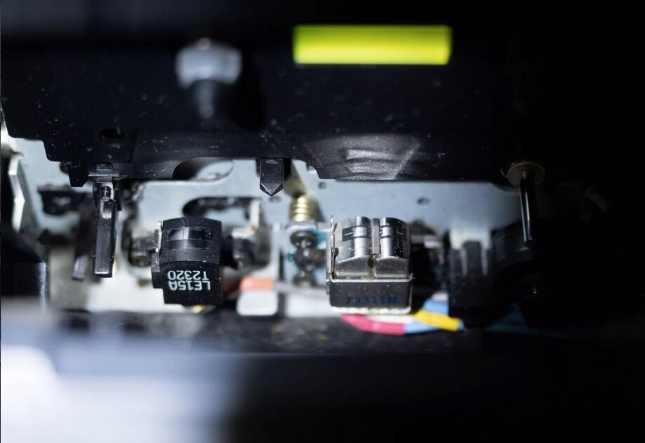

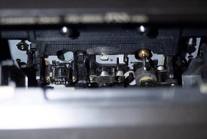

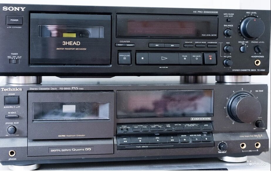

ситуация следующая: хочу приобрести кассетную деку для домашней записи и прослушивания, нашел обьявление на авито о продаде двух дек
в обьявление есть фото кассето приемников обоих магнитол, но понять их состояние по фото я не могу, так как совсем в этом не разбираюсь
фото прикрепил, скажите можно ли по фото определить хотя бы примерное состояние головок итд.
а так же буду признателен если скажете пару слов о данных деках и стоит ли их покупать, продавец указал цену в 16тысяч плюс отдает с ними кучу кассет(1-4 тип)
всем огромное спасибо ! очень признателен за будущие ответы!
Посоветую обратиться к профессионалам и купить технически обслуженный аппарат, подводных камней очень много. А так же напомню народную мудрость - Скупой платит дважды. )
ситуация следующая: хочу приобрести кассетную деку для домашней записи и прослушивания, нашел обьявление на авито о продаде двух декв
покупка у незнакомых людей , тем более на авито тем более старых кассетников-лотерея с шансами на удачу примерно в 30-40%-по моему опыту.
Если вы можете поглядеть аппарат живьем-то тогда есть возможность проверить ряд явных параметров и избежать явого нае..лова
Проверить перемотку туда-сюда, она дожна быть шустрой и без проскальзывания и скрипов, в противном случае если это есть-значит изношен идлер, это резиновое колесико, отвечающие за перемотку и подмотку кассеты , его конечно можно заменить-но это лишний гемморой.
2. Проверить воспроизведение, принести свою знакомую кассету и послушать, что бы не было плавания звука или зажевывания ленты или подклинивания кассеты.
Проверить запись в сквозном канале, лучше принести свои наушники, в них лучше будет слышно лучше чем на колонках. При записи на трехголовом аппарате звук на выходе сквозного канала не должен иметь на слух явных отличий от входного сигнала -падения громкости в одном из каналов или завала по высоким частотам. Также следует обратить внимание на фон при записи, то есть послушать запись на ленте без входного сигнала, то есть шум самой ленты при записи. Шум должен быть равномерный, без подхрипываний, шорохов, тресков, постукиваний.
Обратить внимание на внешний вид. Слишком много коцанного, битого и царапанного снаружи говорит и о возможном аналогичном состоянии внутри.
Если эти 4 пункта выполняются на приемлимо -дека может быть и неплохая по состоянию, хотя часто уже после покупки выявляются скрытые косячки и глюки. Но это уж надо понимать возраст-самым молодым декам сейчас лет 20-25.
