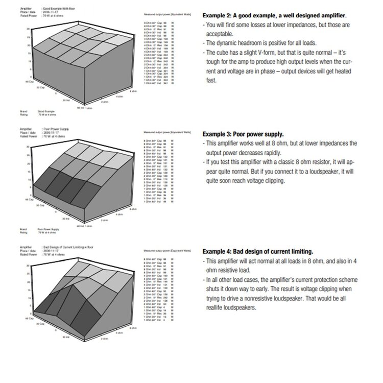

Нашёл шведскую фирму, которая производит специализированное устройство для замера “куба мощности” усилителей, но стоит такая игрушка порядка 25 тысяч $ и пригодится по большей части лабораториям. Похоже, что немцы для замеров в журнал AUDIO приобрели себе такую вещицу.
https://www.audiograph.se/wp-content/uploads/2018/10/PowerCube_12p_brochure_complete.pdf
19 часов назад, Jason Creek сказал:
   Это для любителей игрушка : сама разработка не первой свежести, сигнал подает по старинке - 1 кГц, в пдф минимальные требования под устаревшее железо, но для УМ будет хорошей камерой пыток : эквиваленты нагрузки от 8 до 1 Ома и закручивание фазы от 60 до - 60 градусов.

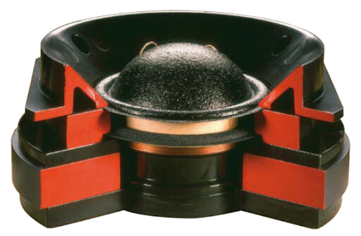

Интересные замеры легендарных купольных 8-ми килограммовых среднечастотников АТС (ATC SM75-150S)
http://www.troelsgravesen.dk/ATC-SM75-150.htm
http://studio-hifi.com/images/ATC75-150S_JeffBagby.pdf
и немного тут https://www.audiosciencereview.com/forum/index.php?threads/test-atc-sm75-150-mid-dome.5628/
Твёрдо держат полку от 400 Гц до 3 кГц, что объясняет частоты раздела акустики АТС. В своё время были доступны в продаже от самой фирмы, но сейчас насколько я понял эта тема закрылась - делиться своим главным сокровищем АТС не хотят.
Есть схожие с ними купольные динамики Volt, в частности этот https://voltloudspeakers.co.uk/loudspeakers/vm752-3/
Но замеры последнего уже не такие радужные - желанной полки, закрывающей весь СЧ нет, а цена такая же, что и у оригинала АТС.
К слову купольные среднечастотники АТС - настоящая легенда, их уникальные разработки заинтересовали в свое время ProAc и PMC, которые в свою очередь ставили их в АС (РМС и сейчас ставит купольники, но уже не АТС-вские).

Хорошая такая шайба у него - в 20 см диаметра.))  Я этот VM752 (на первом фото) спокойно принял за их 2" купол VM527.
   Сам тест не читал, но на замерах интересно :
  • высокий рост импеданса, этот 752-й наверху просто мелко-катушкой подтолкнуть и за счет собственной индуктивности свалится под пищалку;
  • подъем отдачи от резонанса до 1.5 кГц, и он точно за счет рупорка,
  • искажения ниже плинтуса, измерены на 1 Вт и если его запустить 2м порядком с 780 герц, то свои заявленные 114 дБ (100 Вт) честно отдаст.

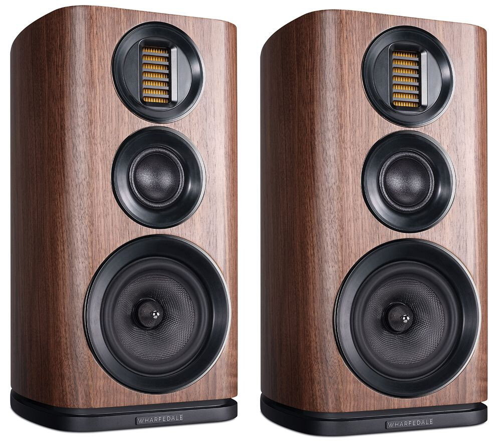

В любом случае тема интересная. Кстати, китайцы тоже “фишки секут” и запустили свою “лебединую песню” (ссылку Вам ранее давал https://www.pinterest.co.uk/TheTrike/pride-joy-my-diy-atc-loudspeaker-project-pa65-atc-/ :) ) в линейке от Wharfedale Evo 4.2. Ну их купольник - всем купольникам купольник)))
