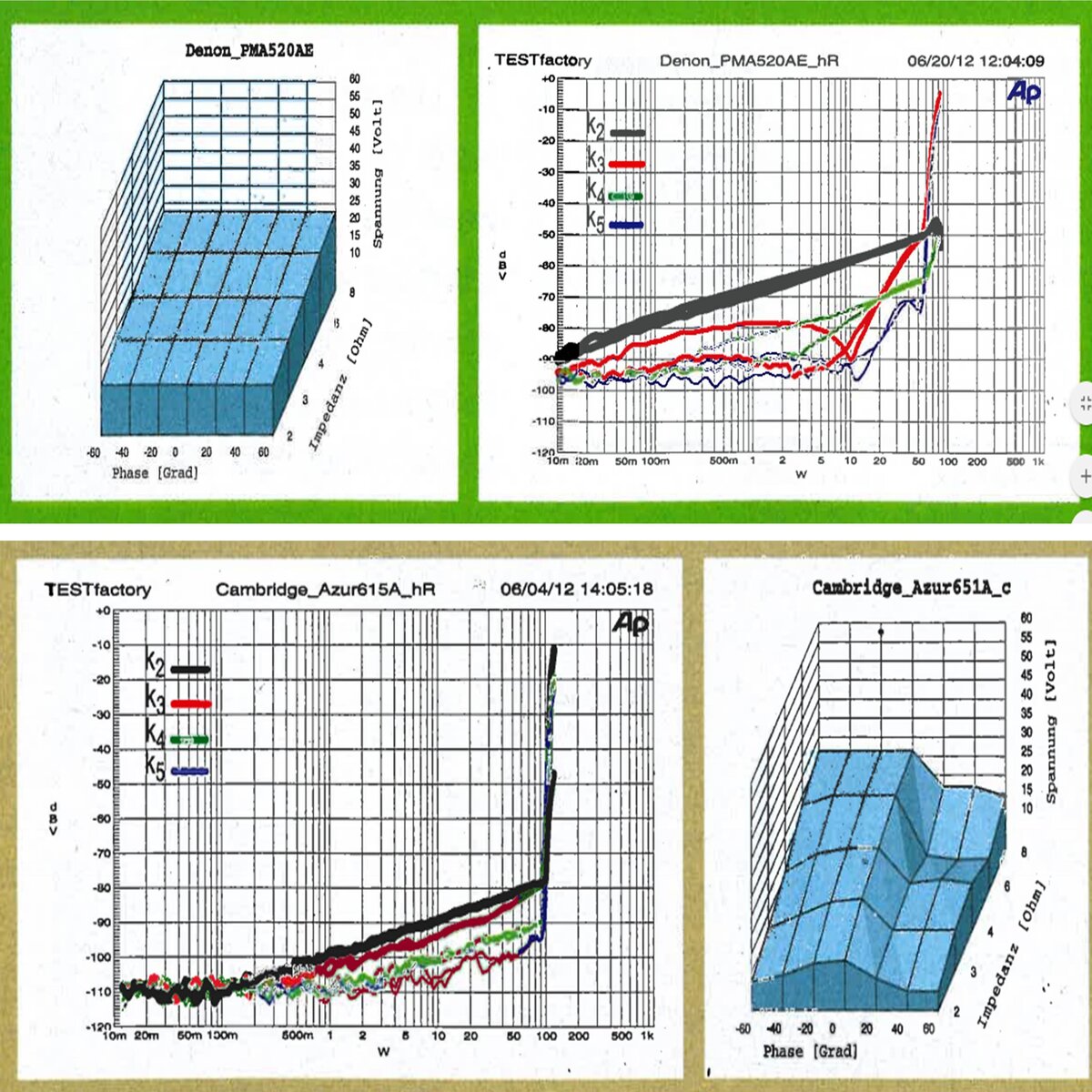

Спасибо за наводку на немецкий журнал Audio. Сейчас картинки разглядываю)) Интересно, что даже бюджетка бюджетке рознь. На фото замеры бюджетного Денона и Кембриджа.

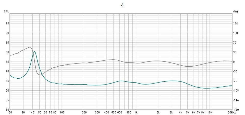

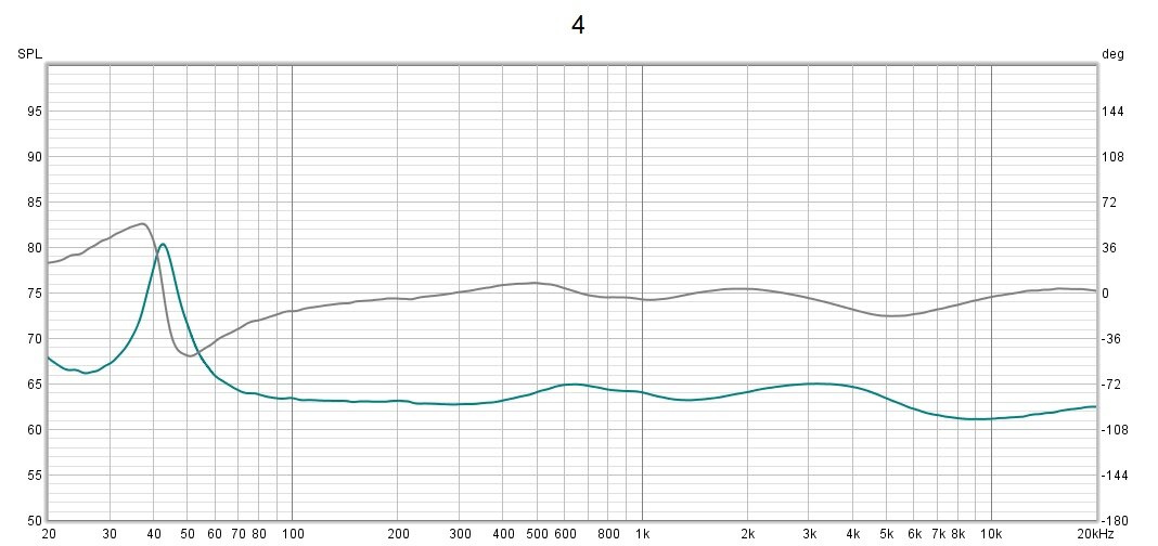

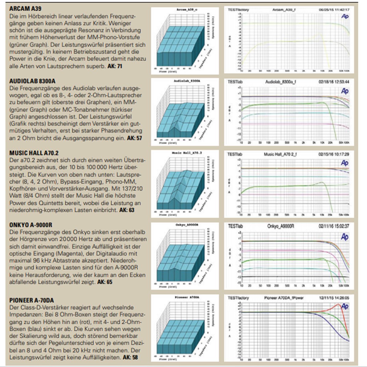

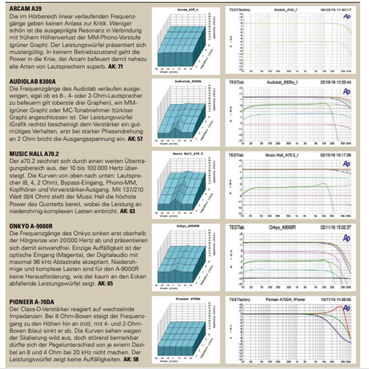

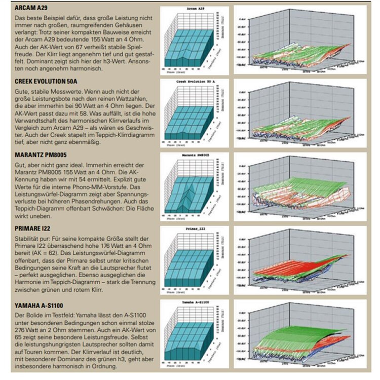

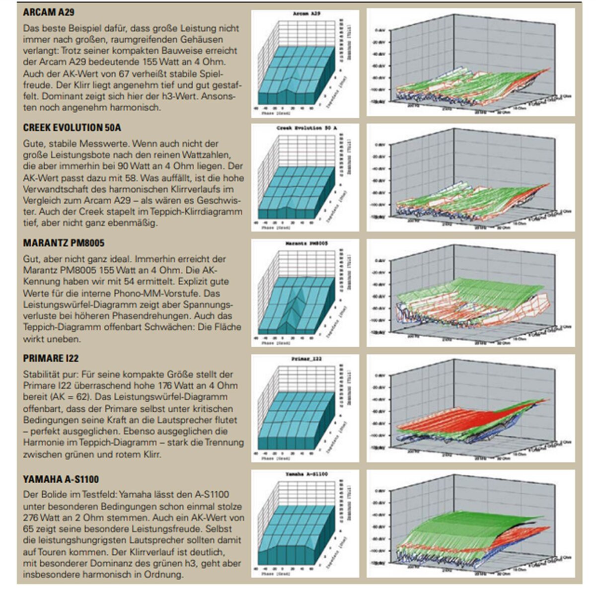

Продолжаю восхищаться прагматичным подходом немцев к оценке аудиоаппаратуры. Это сравнение из журнала AUDIO интегральных усилителей приблизительно одной ценовой категории. Примечательно ,что одним из основных способов оценки приводится “3D график” (голубой параллелепипед) зависимости напряжения (ось Z) от угла фазы (ось X)  и импеданса АС (ось Y) АС. То есть график, отображающий способность усилителя “прокачивать” сложную нагрузку (АС со сложным графиком импеданса). Меня это заинтересовало, поскольку публикации подобных графиков я не видел больше ни на одном ресурсе, в то время как именно эта характеристика отражает по сути основную функцию усилителя. В идеале внешний вид названного графика должен иметь форму ровного параллелепипеда, чем больше верхняя грань отклонена от ровной плоскости, тем проблематичней усилитель. В тоже время видно, что на большинстве усилителей в диапазоне от 6 до 8 Ом больших проблем не наблюдается, но ближе к 4 Ом начинаются косяки, и к 2 Ом почти у всех есть завалы.
Качество картинок плохое, поскольку это некачественные сканы, но описание графиков я привел - разобраться можно.
Из графиков выше видно, что справиться с современными АС с кривым импедансом будет очень сложно AUDIOLAB 8300A, MUSIC HALL A70.2, MARANTZ PM8005. Удивил своей мощой ARCAM A39. PIONEER A-70DA в плане производительности неплох, но его кривая АЧХ убивает это на корню.
Конечно было бы здорово сравнить в таком ключе новодельные усилители с винтажом, но подобных графических характеристик для Сансуев и ранних Маранцев нет. Или по крайней мере я их еще не нашел)))
15 часов назад, Jason Creek сказал:
Тут еще такое дело : неравномерность импеданса АС нельзя рассматривать саму по себе -  рядышком по всему диапазону бежит фазочастотная характеристика, снятая у АС с этого же электрического входа. И вот там, где фаза резко переходит ноль оси Х, и бывают проблемы у УМ. Усилители, как правило, измеряют под резистивной нагрузкой - 16, 8, 4, 2 Ома, или еще как - в зависимости от заявленных производителем ТХ, потом цепляют на выход УМ нагрузочный эквивалент АС и снимают еще один график АЧХ. Но я как то снимал у своего лампача (как самой капризной “темы” по направлению усиления) АЧХ/ФЧХ на обычном резисторе в 8 Ом, мощном в меру, и на реальной 3х полосной АС - страхов не испытал : немного заворачивало фазовую кривую к 20 килогерцам и на 0.5-1 дБ была просадка АЧХ на стыке НЧ-СЧ. Если смотреть в нагрузке АС с ФИ, то явно будет перегиб фазы в районе настройки порта или резонансе басовика. Типа так :
