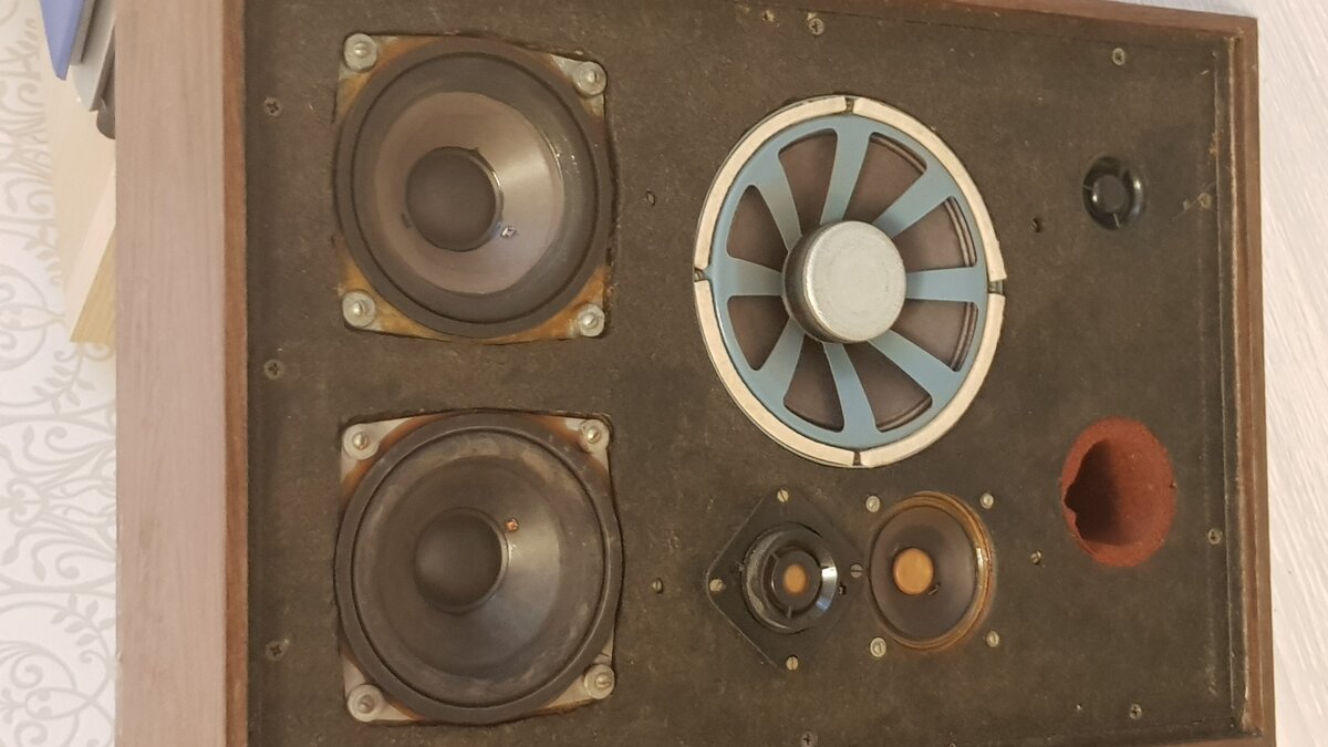

Прошу Вашей помощи в определении класса и возможно модели усилителя для имеющихся колонок.
Собственно дано:
  1. колонки, оставшиеся “по наследству”, на словах было сказано, что делали их на заказ еще в советские годы, и соответственно никаких характеристих/производителей у них нет (внешний вид см. во вложении).

Глядя на эти “колонки” вспомнил фильм ужастик Франкенштейн ))) Там тоже чувака из нескольких мертвецов собрали ))) Дружище! Без обид! Но данный девайс собран “из того что было”.
По теме, часть динамиков с резиновым ДУБОВЫМ подвесом, часть с бумажным, пищалки если мне память не изменяет вообще 16-ти Омные и очень тугие. ЭТО не может хоть как то нормально звучать хоть с каким усилителем, звук будет мазанным из за разницы скорости работы динамиков + идти в нахлест по частотам. На кроссовер наверное вообще лучше не смотреть. Конденсаторы небось от пускача для трехфазного мотора стоят…
На вторичке много за недорого вполне приличной акустики начального уровня есть,  лучше начать с неё…
