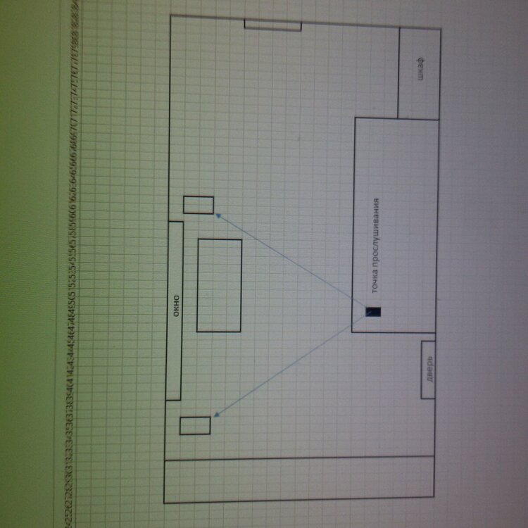

Комната 3,3*5,7. общая площадь 18,8 кв.м.  Установить акустику возможно в угловой части по длиной стороне  комнаты. Понимаю, что не лучший вариант, но другого нет. Расстояние между колонок 1,9-2,0 м. , до места прослушивания  примерно 1,8.  От боковой стены 10-15 см.  От тыловой  возможно размещение на расстоянии 30-40 см.
Напротив диван ( собственно место для прослушивания )  и шкаф.

 30см от стены и 30 см глубина самих колонок
вот
[АС.xlsx](< base_url >/applications/core/interface/file/attachment.php?id=17677)
Ставить вплотную к стене, если сзади нет порта. Потом можно подвигать до получения нужного результата.
Левую АС - в левый угол, правую -в правый. То что сейчас обозначено вообще никуда не годится. Что делает кресло посреди комнаты тоже не совсем понимаю. Да, как Юрыч успел нарисовать.

Шкаф в середину, без вариантов однозначно. Даже шуба не поможет))))
По поводу размещения, можно попробовать сузить расстояние приблизив правую колонку ближе к окну. Но треугольник будет еще не правильней.
Как такой вариант?
Будет расстояние между колонок 2,5-3,0 метра
