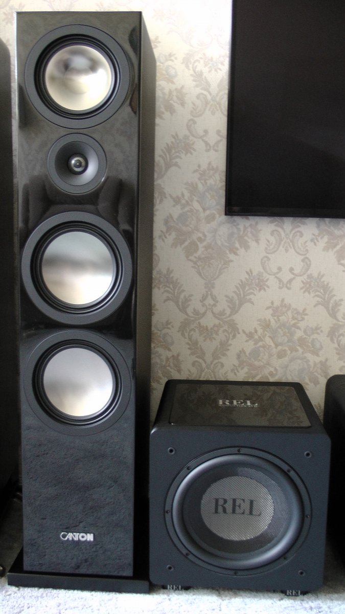

Как лучше подключить два одинаковых сабвуфера REL HT1003 к стереусилителю? Усилитель имеет выход на сабвуфер/pre-out, один красный RCA и другой белый RCA. Сабвуфер имеет вход и выход по низкому уровню. На вход красный RCA и  белый RCA и также на выход. Белый вход также и LFE вход. Сабвуфер №1 будет стоять рядом с правой колонкой, а сабвуфер №2 рядом с левой колонкой.
Вариант 1.  Один кабель c красного выхода усилителя на красный вход сабвуфера №1.  Другой кабель c белого выхода усилителя на белый вход сабвуфера №1. Один кабель c красного выхода сабвуфера №1 на красный вход сабвуфера №2.  Другой кабель c белого выхода сабвуфера №1 на белый вход сабвуфера №2.
Вариант 2.  Один кабель c красного выхода усилителя на красный вход сабвуфера №1.  Другой кабель c белого выхода усилителя на белый вход сабвуфера №2.
Это оптимальный вариант, получится самая правильная конфигурация для музыки. Ну а потом регуляторами частоты среза и уровня нужно будет добиться полной гармонии :slightly_smiling_face:
Если колонки напольные, то сабвуферы выше 50-55 Гц я бы не пускал. Но все зависит от модели.

Тоже так считаю. Решено, да и денег на кабели меньше потрачу.:slightly_smiling_face:

Состыковал два сабвуфера REL HT1003 с частотой среза 60 Гц с колонками Canton Chrono 90DC. Послушал с 50 Гц, но больше понравилось с 60 Гц.
Отлично! :slightly_smiling_face:
