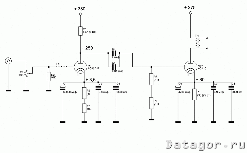

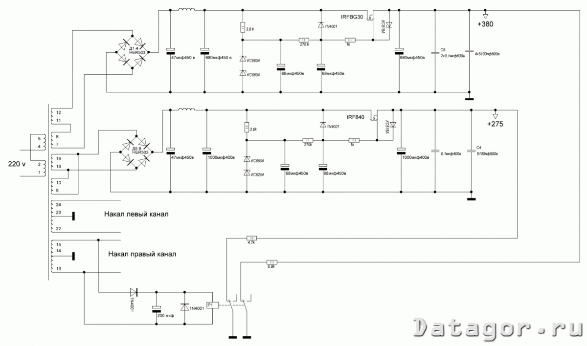

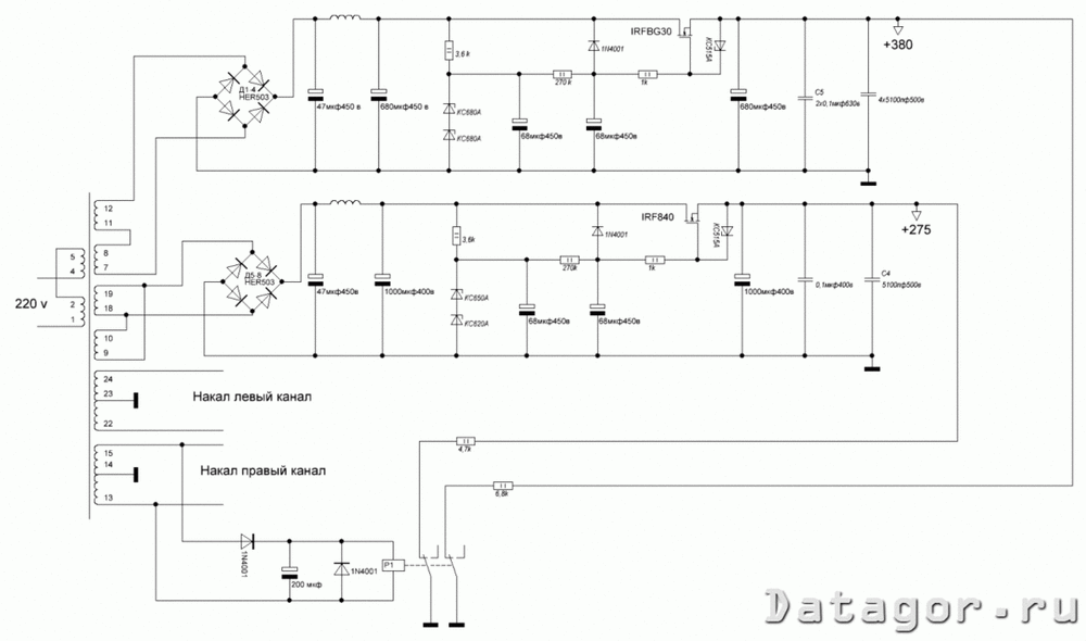

3 - Самодельный однотактный ламповый усилитель на триодах 6С45П и 6С41С (Стабилизированное анодное напряжение с задержкой подачи при включении. Фильтрация анодного напряжения “электронными дросселями”. Принудительная разрядка конденсаторов фильтра после выключения. Выход на 4 и 8 ом. Мощность около 2х5 ватт (максимальная 2х7 ватт). Чувствительность 2 вольта.
