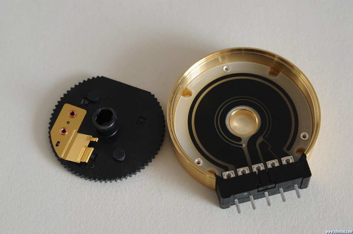

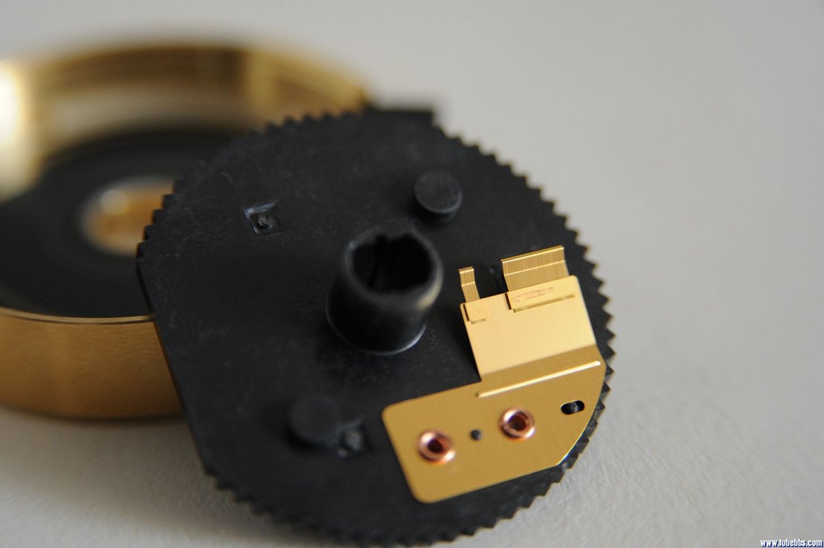

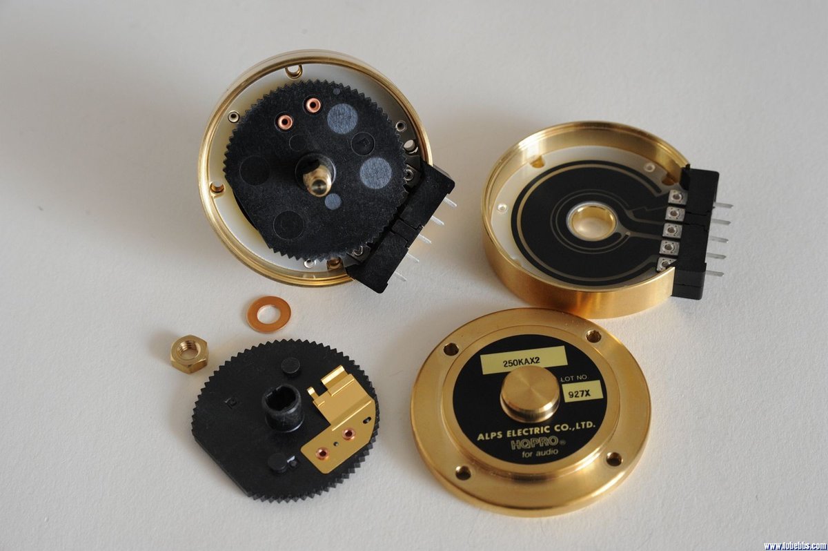

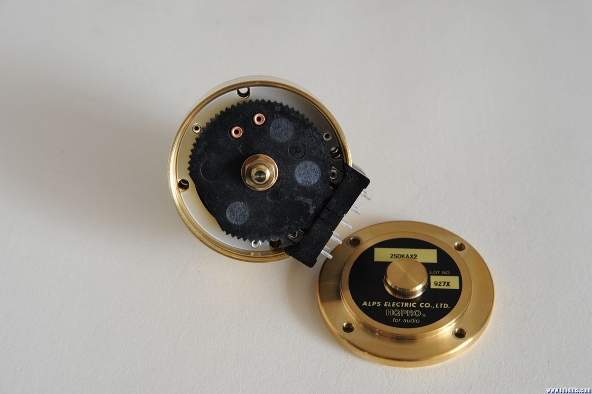

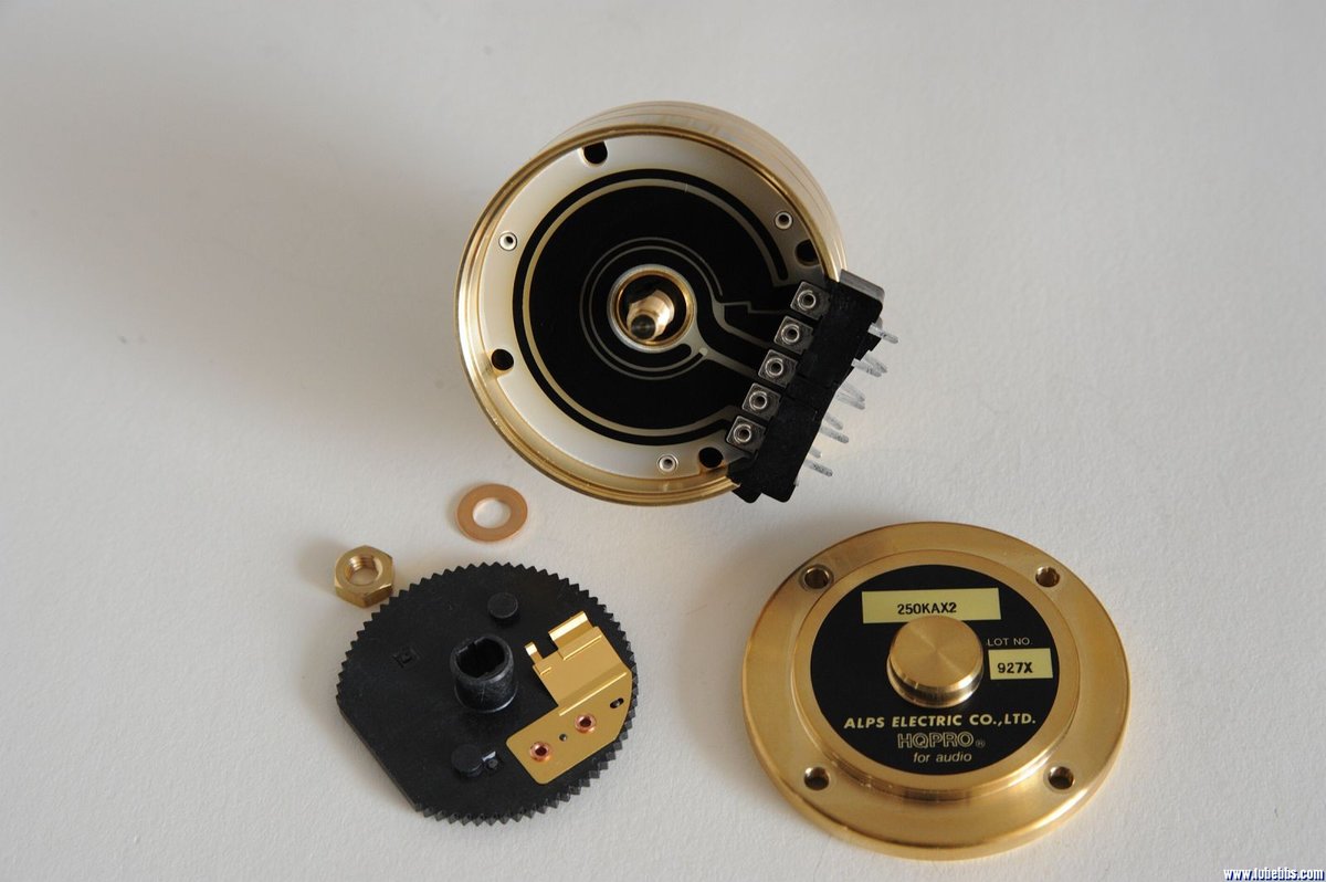

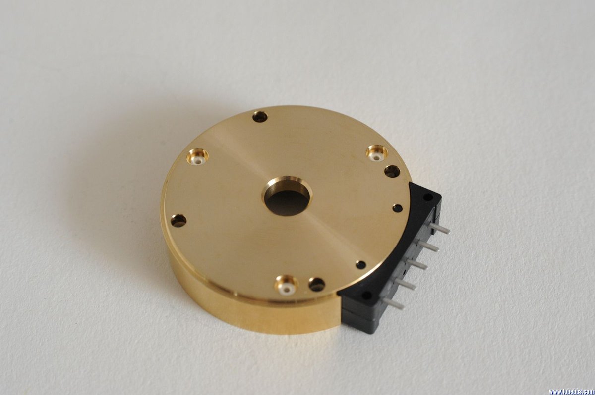

Начнём с намоленных ALPS в красивой золотистой шкурке. Наверное, это лучшее, что есть на сегодня из “стандарта”* нового и в стереоварианте. Что внутри - смотреть тут:
http://www.tubebbs.com/viewthread.php?tid=351839&rpid=5174330&ordertype=0&page=1#pid5174330
Даташиты - во вложении.
*С токопроводящими дорожками.
[ALPS-RK501.pdf](< base_url >/applications/core/interface/file/attachment.php?id=9303)[rk501.pdf](< base_url >/applications/core/interface/file/attachment.php?id=9304)

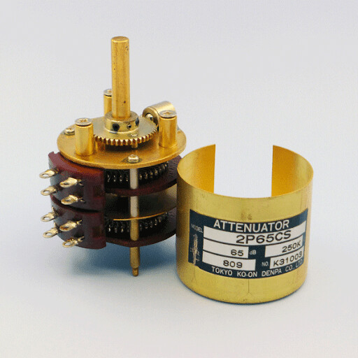

TKD  2P65CS
http://www.tkd-corp.com/products/att/pdf/p65cs-e.pdf

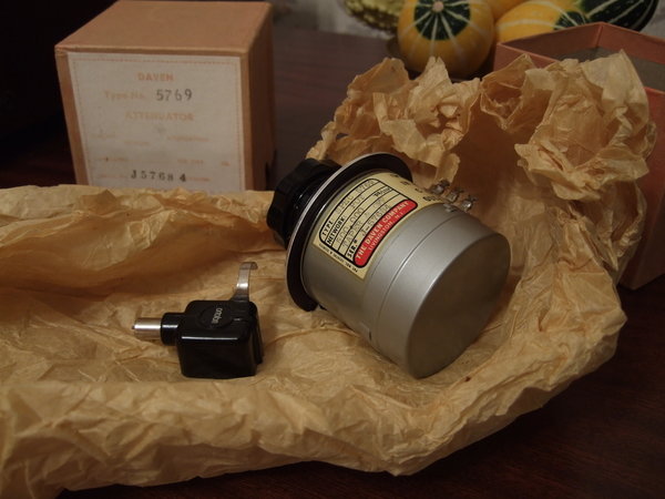

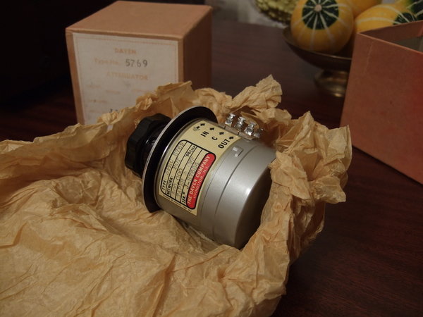

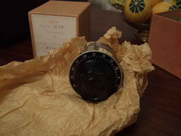

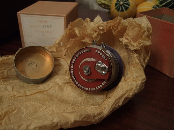

DAVEN
Как ни странно, не смог найти историю этой американской компании, кроме года создания - 1925, и упоминания о первом начале продаж серийного коммерческого телевизионного оборудования производства DAVEN в июле 1928 года по цене 75 долларов за комплект (источник - Смитсоновский музей). Было два подразделения: Daven Co. и Daven Radio Corp.
Ниже несколько живых картинок для иллюстрации и каталог (интересующиеся предметом могут почерпнуть много полезного). Регуляторы на основе проволочных (константан или подобное?) сопротивлений - практически вечные.
[Daven_attenuator_switch_lab_Catalog.pdf](< base_url >/applications/core/interface/file/attachment.php?id=9504)
