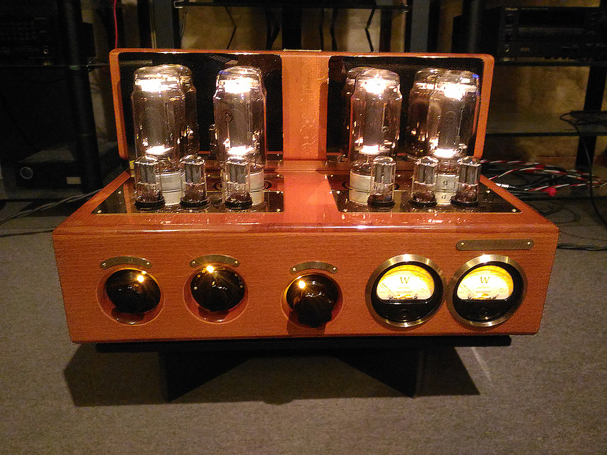

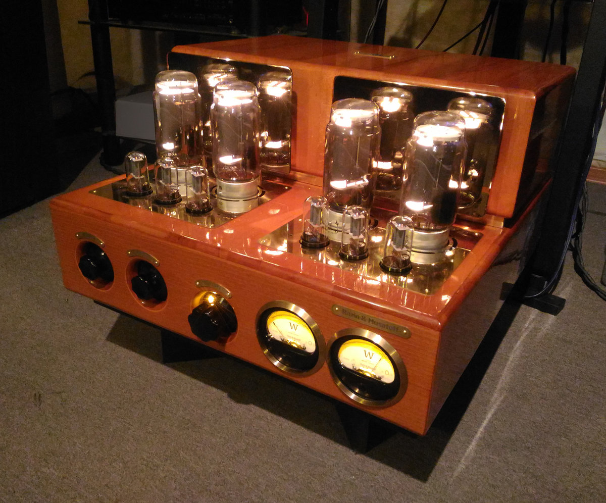

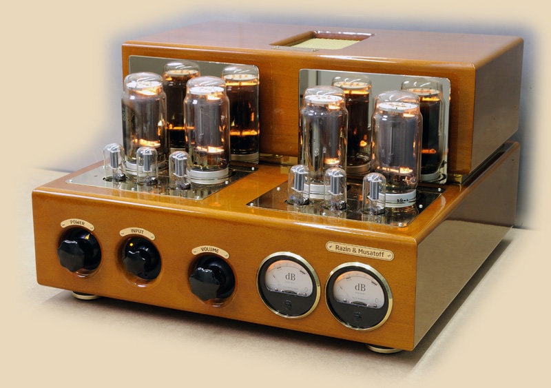

Когда у нас встал вопрос: Каков должен быть флагманский двухтактный усилитель? Появился  ряд ответов:
  • Мощный
  • Энергичный
  • Детальный
  • Вовлекающий
Решено было не отходить от концепции полностью триодного усилителя. Получить более 100 Вт без параллельного включения ламп и ухода в экзотику можно только от пары ГМ-70. Поизучав их детально, выяснили, что они могут обеспечивать высокую линейность при высоких напряжениях на аноде. В итоге получился усилитель с питанием 1650 В. Но ведь такое питание должно быть хорошим, триоды критичны к пульсациям и колебаниям питания. Мы сделали питание с фильтрацией на полевых транзисторах, которое и стабильное - нет просадки при переходе от ожидания до полного сигнала и нет пульсаций выпрямления. Это кардинально сказалось на звучании. Эксперты оценили НЧ регистр усилителя как один из лучших для ламповых усилителей.
Зная вкусы ортодоксальных любителей ламп, мы собрали усилительную часть навесным монтажем. Оставив на печатных платах блок питания и управление. Как и подобает, усилитель снабжен и системой автоматической настройки режимов ламп и полным пультом ДУ с выбором входа, уровня громкости, засыпания и т.п.
Несмотря на деревянный корпус, все электронные блоки смонтированы на индивидуальных алюминиевых шасси, что делает усилитель пожаробезопасным.
Встречайте 125 Вт на канал настоящего лампового звука!
