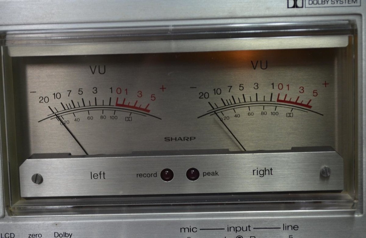

Причиной для этого послужил вот такой аппарат SHARP RT-3388A , живёт он у меня давно , и вот по всем известным обстоятельствам , появилось много свободного времени и я продолжил работы и с ним и с другими “долгостроями” :)  . И вот после ремонта и профилактики встал вопрос настройки номинального уровня воспроизведения , имею три типа 3ЛИТ1.У.С4 лент “новых” и абсолютно живых ,  с разным уровнем намагниченности - 230нВб/м ,  250нВб/м и 300нВб/м , индикатор имеет две шкалы,  фото прилагаю. Выходной уровень 0.775в у деки. Регули в деке не крутились скорее всего до меня, она ко мне попала давно , из США, вроде как от  первого даже владельца, в коробке , и там скорее всего не копался никто , по вскрытии я следов вмешательств не обнаружил, но был деффект и использовать её было нельзя, починил, перебрал,  при первичном тесте с лентой 230нвб стрелка  встала на -1дб по шкале, с лентой 250нвб на 0дб (и на выходе деки 0.775в почти точно установился )  , с лентой 300нвб на  +3дб  . Сижу решаю  как мне поступить  - оставить её с уровнем 250нвб или перенастроить под 300нвб ? Кассеты имеющиеся с записями вообщем то все писаны лет на 20 позже чем вышла эта дека и почти все с большим уровнем , и на этой деке индикаторы кажут больший уровень  и пиковый светик  моргает щас нежели если убавить под 300нвб , это не напрягает вообщем, но вот что то клин поймал и завис , как быть :slight_smile: , на других аппаратах обычно делал так как пишет СМ ,  больше склоняюсь к 250нвб . Ваше мнение, ваша практика, кто как настраивает .

Там значек “долби” на стрелках стоит на отметке +3дБ, т.е. референсный уровень этой деки (0 дБ на индикаторе и 775мВ на выходе будут соответствовать намагниченности 160 нВб. Поэтому с измерительными кассетами (их намагниченностью) пока непонятки

 0 этого индикатора 160нВб
При 250нВб должен показать +4

Значек стоит там где ему и положено на данном индикаторе.
С родной кассетой на 160нВб индикатор длюолжен показать на 0, на выходе 0.775мВ
При кассете 250нВб индикатор должен показать +4лб и 1.23В на выходе.

0 индикатора этой деки на старом стандарте 160нВб
Поэтому он будет зашкаливает за 0 дб а у дек с 0 на 250нВб будет до 0 только добивать.

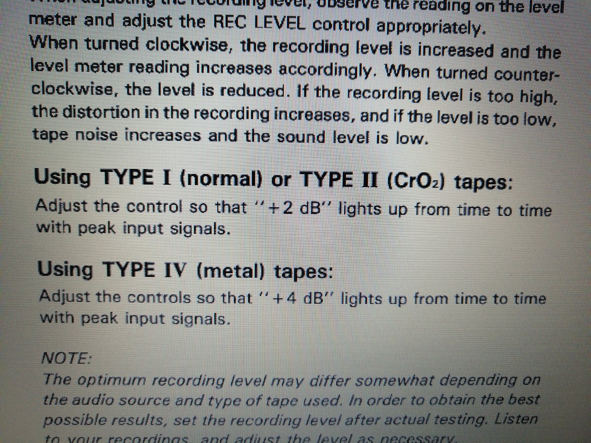

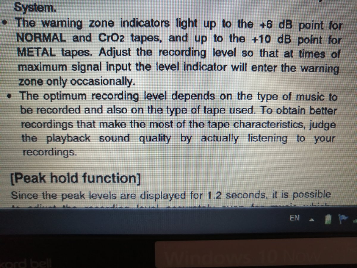

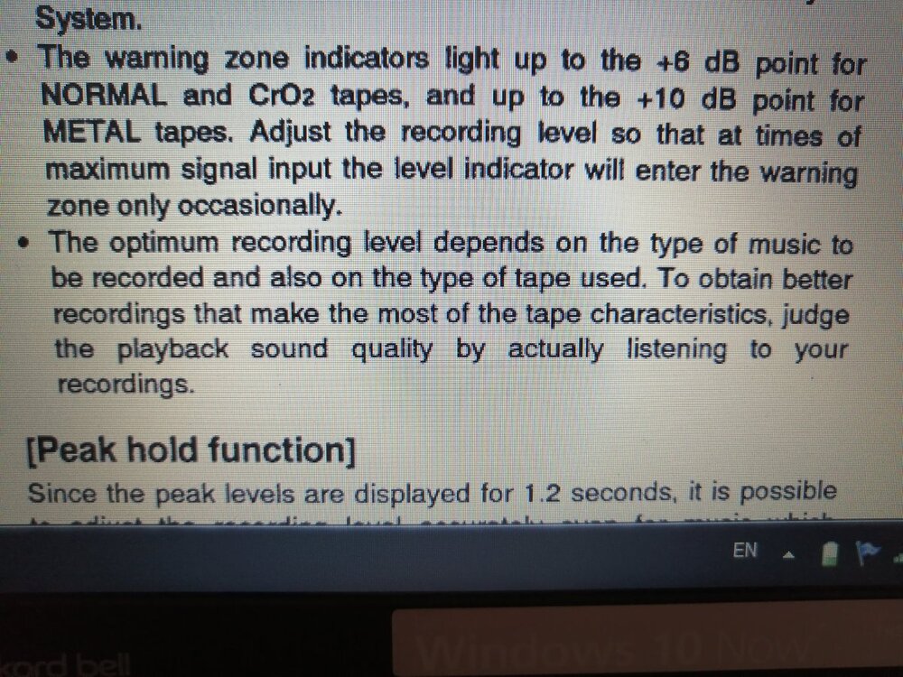

Почитайте инструкции по пользованию магнитофонрв например pioneer. На моделях со старым 0, рекомендуется писать до +6, с новым 0, до +2.
Намагниченность получится одинаковая.
2 минуты назад, Синхрофазатрон сказал:
Вот и пляшем от нового стандарта, писать новые плёнки не до 0 а до +4 дб по индикатору, при правильной его настройке по мануалу на 160еВб.
И стандарт настарые плёнки тут не причём.
