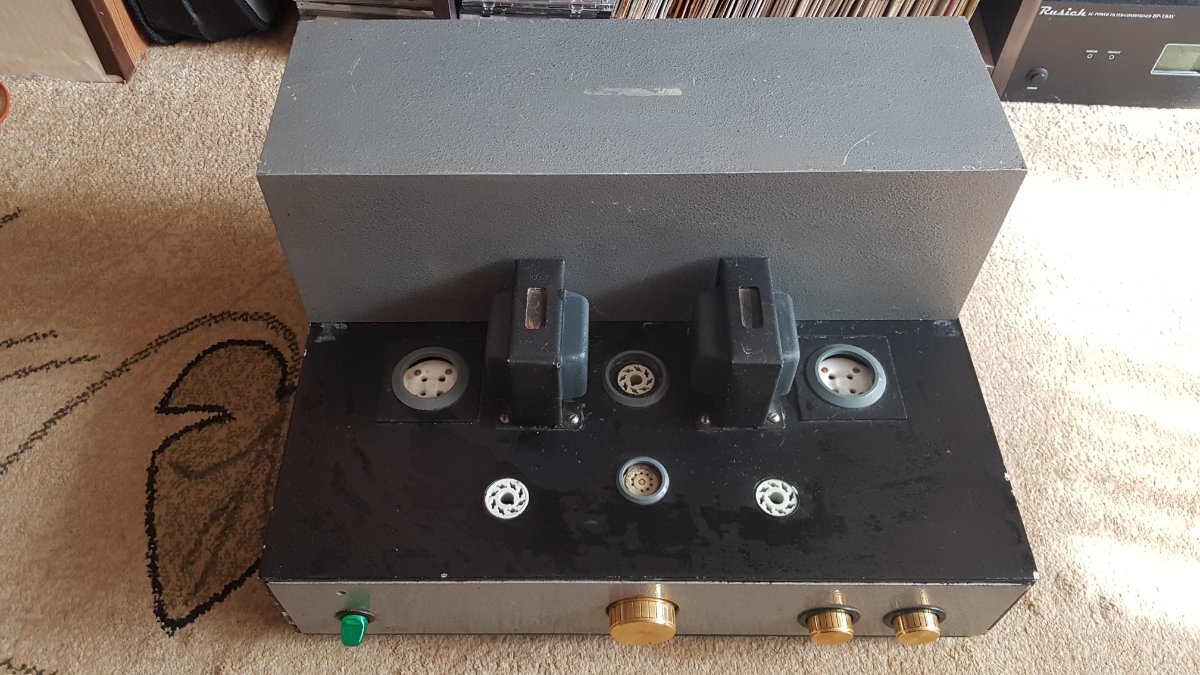

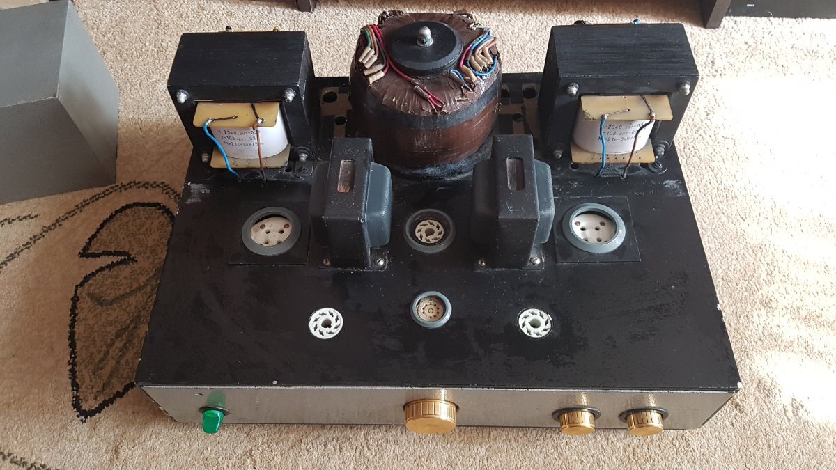

самодельный усилитель можно продать по цене комплектующих , в данном усилителе вых трансы 4-5 тр пара ,силовик 2-3 тр ,дросселя 3 тр пара  ,все лампы 7 тр ,корпус 3 тр  , плюс мелочевка , цена 20-22 тр этому усилителю

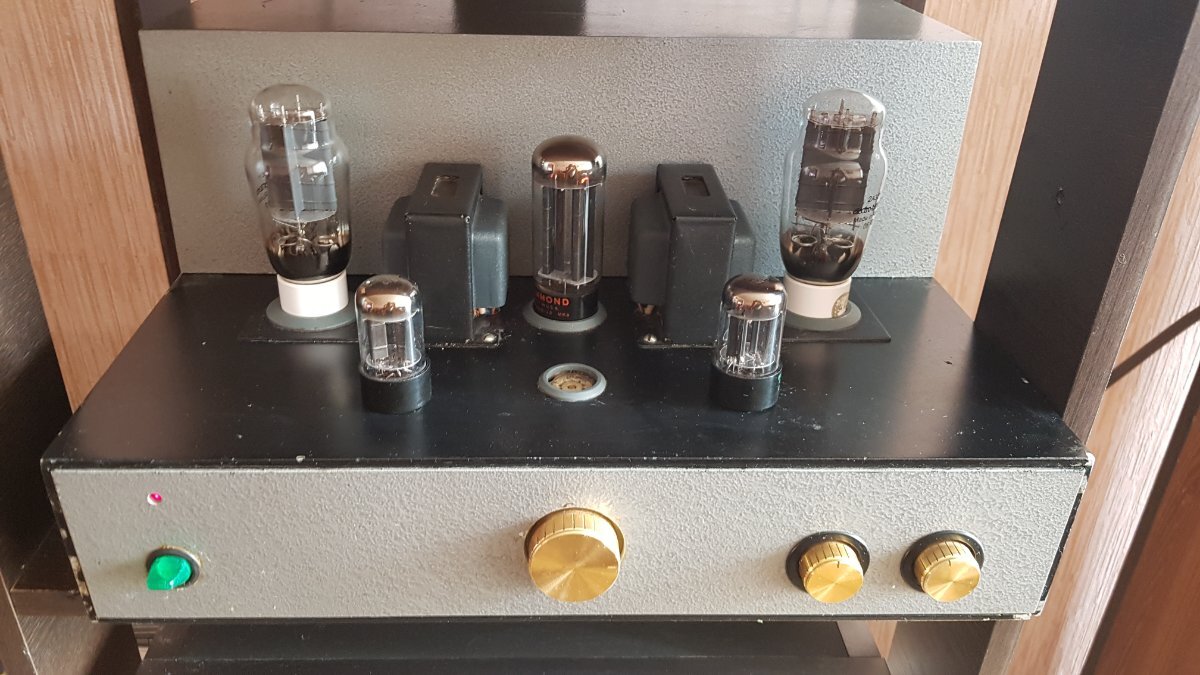

А по внешнему виду можно определить, как он звучит? (хотя выглядит стильненько и со вкусом ))) - красный светодиод, зеленая ручка под ним и золотые крутилки, и всё это на серебре -  авангард, как он есть )))
Бывают самопалы, которые рвут Маки и Марки, а есть такое слепят, что и китайщина подвальная за счастье покажется по сравнению с ними. И из даже самых хороших комплектующих можно собрать такое, что только сюда https://voginfo.ru/  иможно продать.
вот у этого однотактника ,стоят два дросселя ,они могут быть в питании допустим, а если это два межкаскадника ,то 30 тр уже цена нормальная , могут быть накальными трансами опять же

20 они стоят с гарантией что новые, сколько и в каком режиме Ваши отработали кот в мешке. Реальный покупатель напишет и поторгуется. Но имхо 30 за самострой дорого. За 60 ламповые авторские усилители новые на продажу с гарантией как конфетка.

1 час назад, Вадим Б сказал:
Это дроссели по питанию
