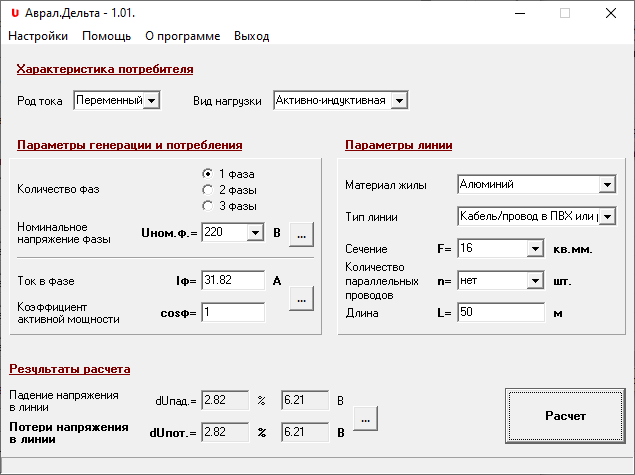

Понятно..
Потери напряжения при нагрузке 7кВт только на участке от опоры до щита в доме, L=50м, будет 2,82% (падение 6,21В)

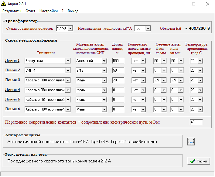

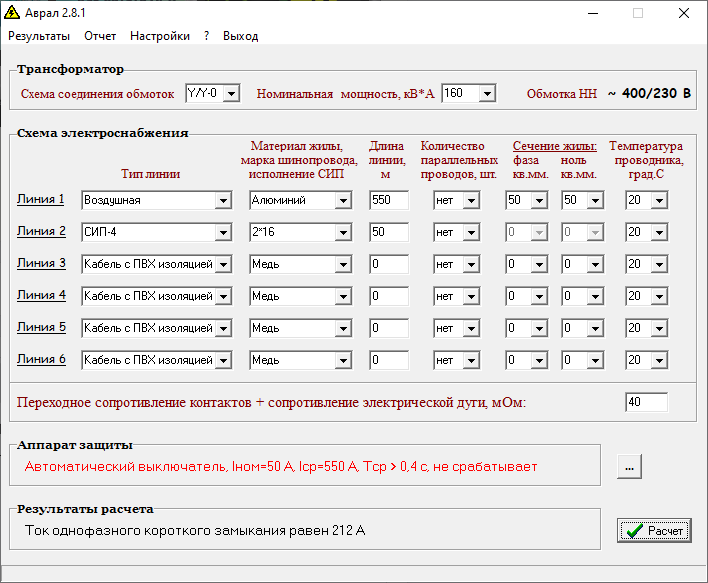

Расчет тока однофазного КЗ. Трансформатор Sн=160кВА. 1. Магистраль 550м - воздушка (сечение беру 50мм2, потому что х.з.) 2. Ответвление СИП 2*16 50м. Защитный автомат Iн=50А хар-ка С на вводе.
И тут нас ждет некоторое разочарование, а именно: ток КЗ Iкз=212А и вводной автомат не сработает за требуемое время 0,4с.

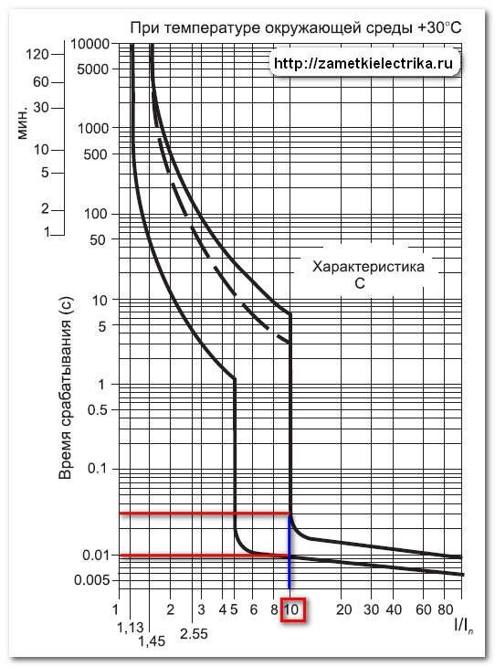

Смотрим время-токовую хар-ку автомата, при кратности 212А/50А= 4,24 эл.-маг. расцепитель сработает где-то через 1,5с.
Для сработки за 0,4с кратность для хар-ки С должна быть 10, т.е. ток КЗ равный 550А.
Хорошая новость - групповые автоматы на Iн=16А для потребителей (взял кабель Cu 2,5мм2 20м) сработают практически мгновенно, за 0,01с
20 минут назад, Oogway сказал:
Точнее эл.маг. расцепитель вообще не сработает, а сработает тепловой за время от 1,5 до 10с. Короче кабель от вводного автомата до группового щита не защищен должным образом.
