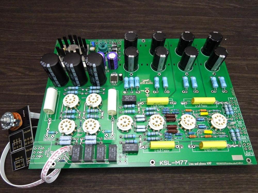

Всем привет, наконец то решил собрать ламповый предварительный усилитель по мотивам KONDO AUDIONOTE M77. Поскольку решил собрать на хороших комплектующих, была куплена одна голая плата. Встал вопрос, какой выбрать кабель для разводки сигнальных цепей? Чтобы можно было его купить на отрез, ну и уровень его должен соответствовать преду. Из вариантов, у меня есть лужёная медная моножила диаметром около 1 мм. от усилителя SANSUI AU-111 65 г.в.
Китайская плата тоже не шедевр.
Конечно, навесным монтажом лучше, при этом китайские дорожки стоит перерезать.

Китайский клон KSL M77 с фонокорректором на 8-ми 12ay7 ?

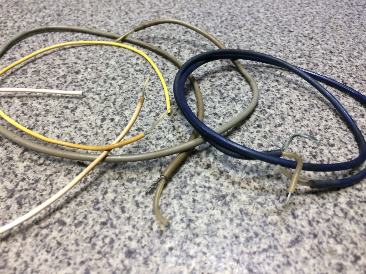

Медную моножилу оставьте для разводки питания, сигнальные цепи только экранированным кабелем.
Да, только плата чёрная, купил сразу две, для экспериментов.

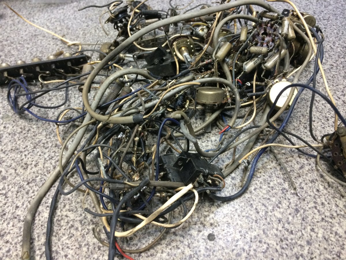

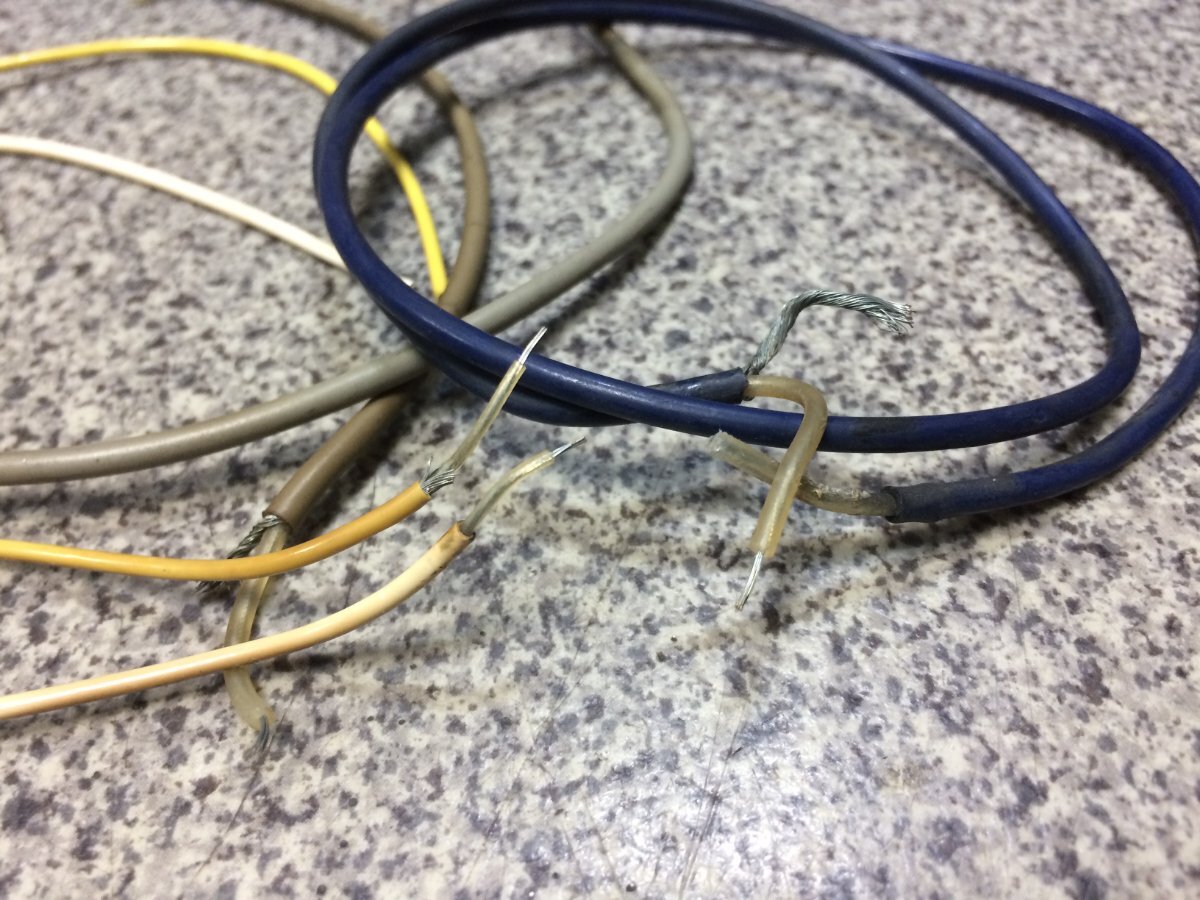

Остались после разборки в том числе и экранированные провода от предварительной части Сансуя. Если их отмыть, то конечно можно использовать. Думал найти вариант получше и поновее. На фото омыл несколько разных.

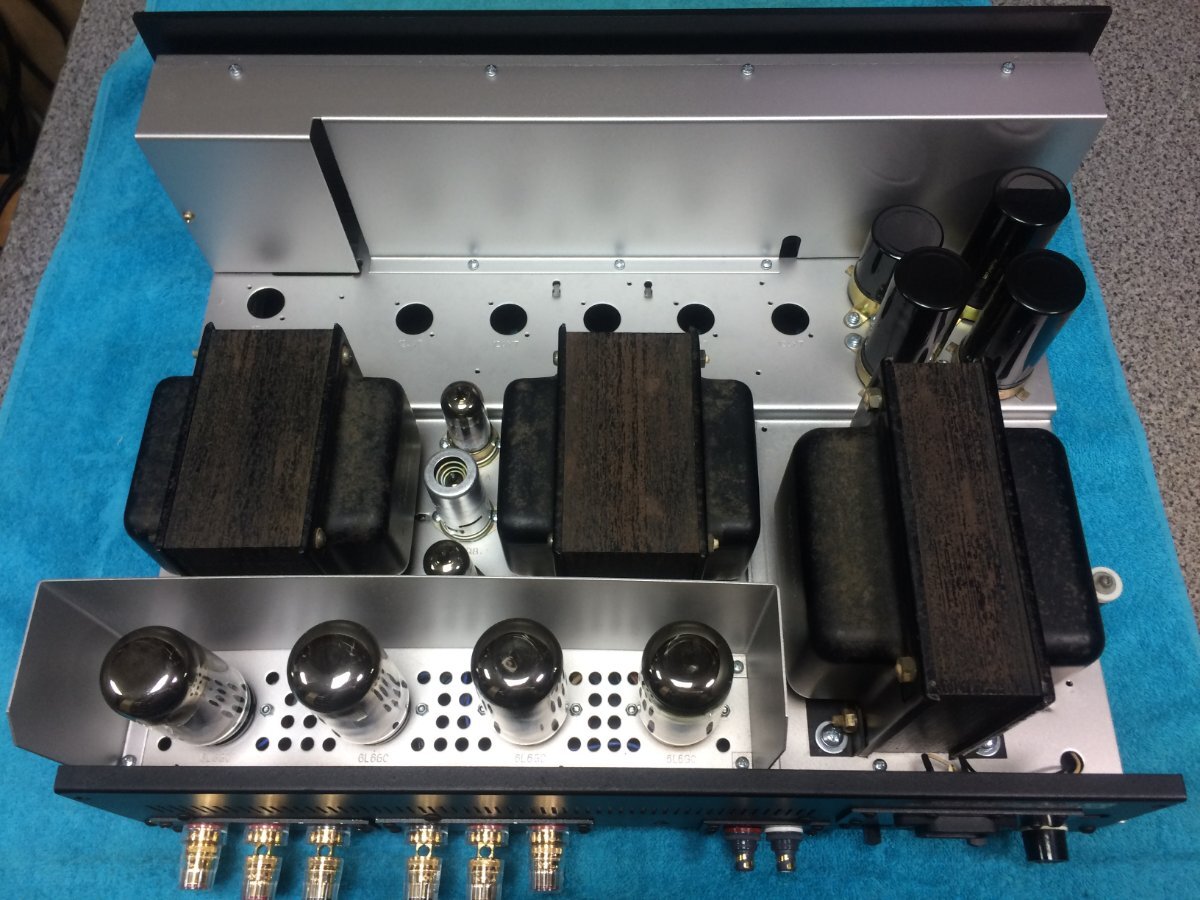

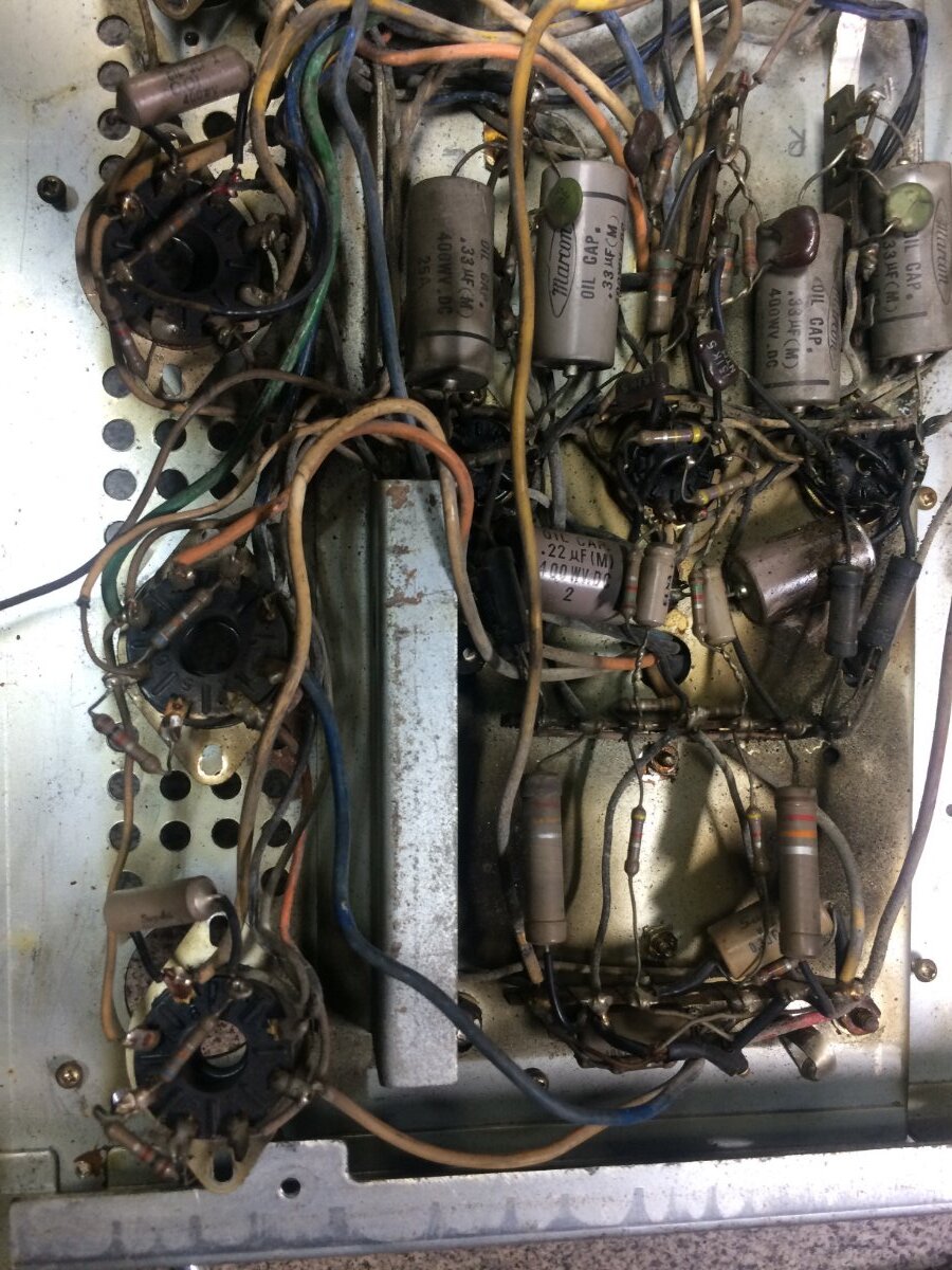

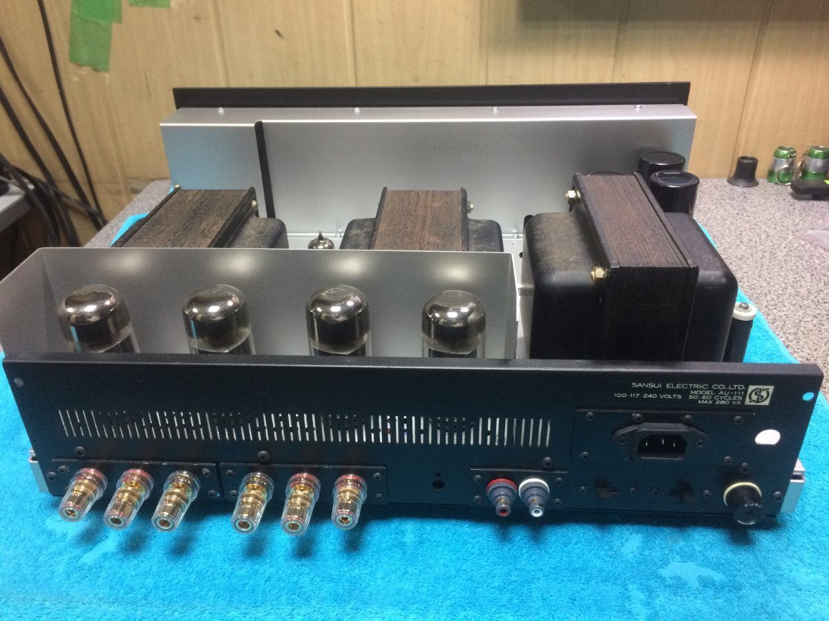

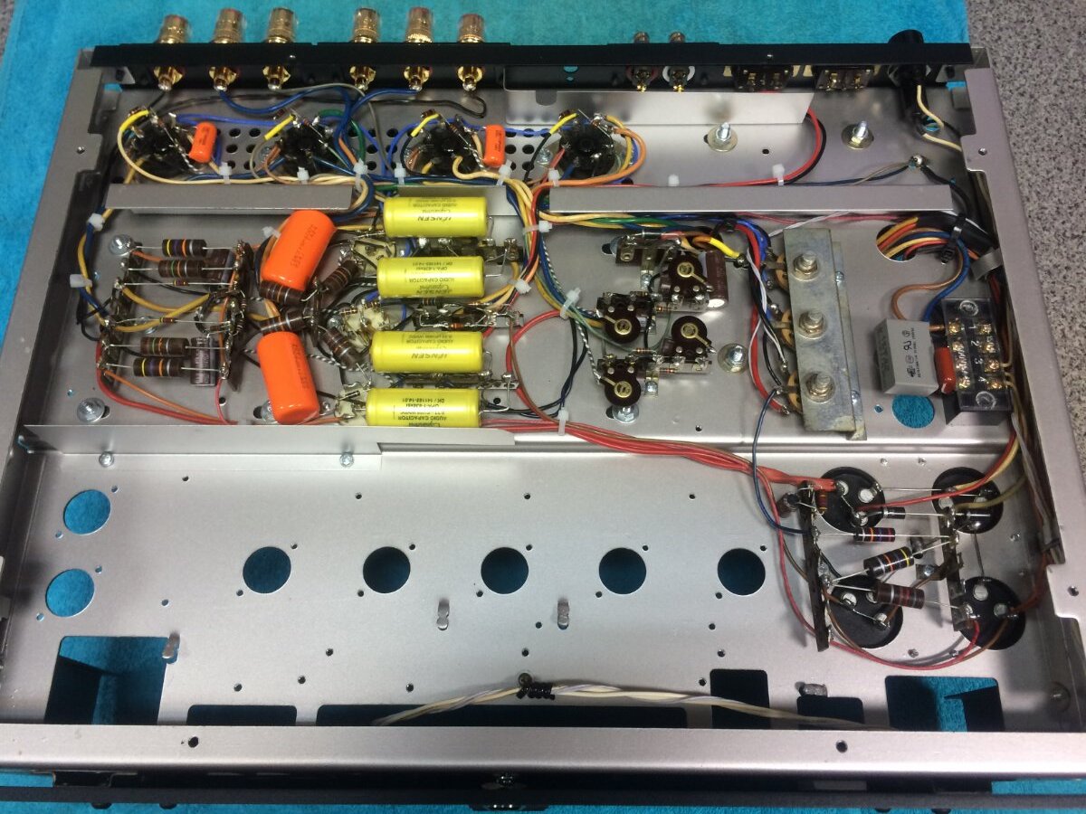

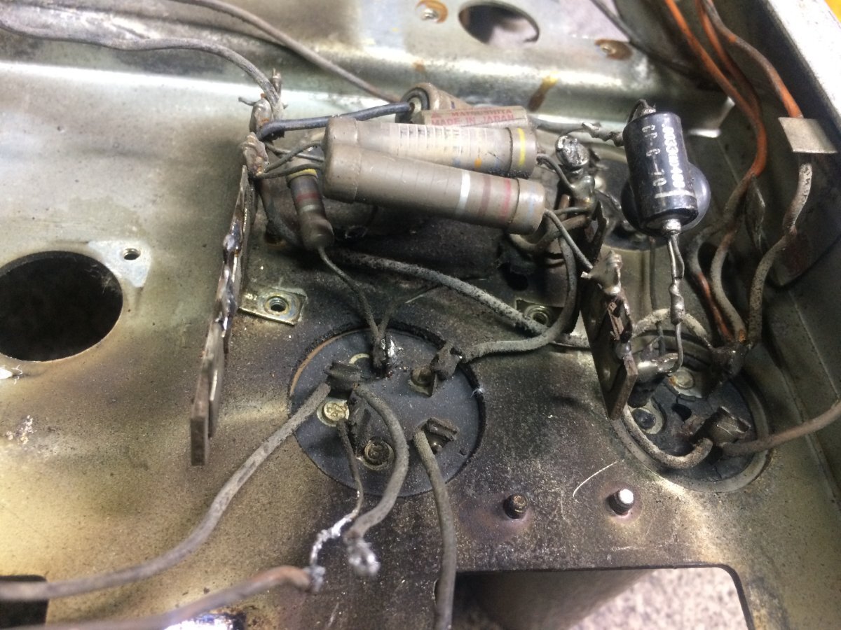

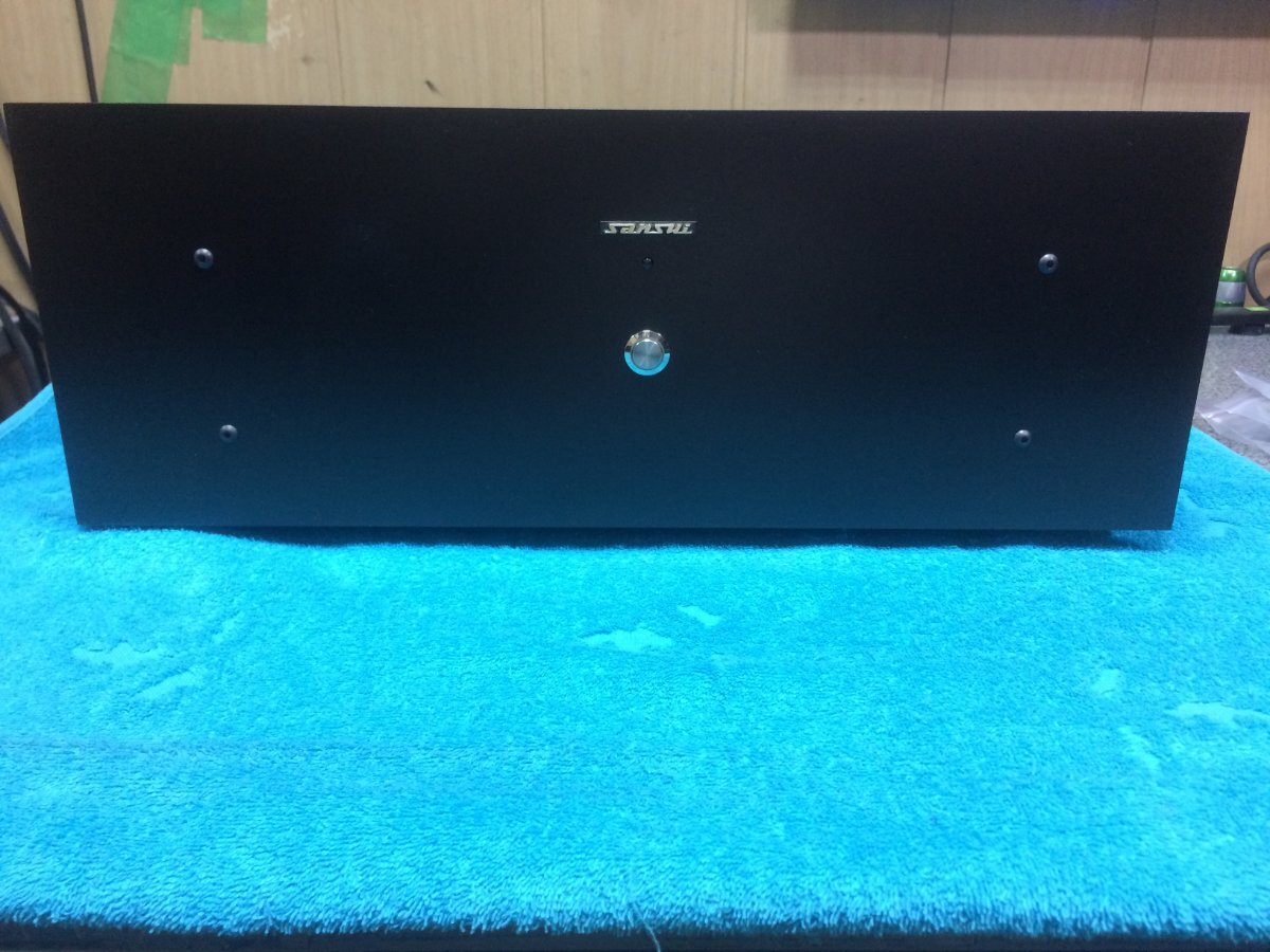

Попал в ремонт Сансуй 111 и в придачу дали донора, который не пригодился и был мной куплен. Вид у него был ужасный - грязный, ржавый и весь в копоти. Решил из него сделать мощник и заодно обойти все проблемные места связанные с кучей переключателей, регуляторов и ненужных цепей. Результат мне очень понравился и решил собрать ему ламповый пред.
Полностью разбиралось шасси и восстанавливалось, новая фрезерованная панель.
5 минут назад, King Arthur сказал:
Интересная у Вас компановка.. Никогда не встречал такого…  Вообще-то так ставить трансы, теоретичски нельзя… (((
Она не моя, так сделал Сансуй, старался всё оставить на своих местах, включая трассировку. Посмотрите оригинальные фото усилителя.

1 час назад, Александр Каменский сказал:
А зачем столько Аленов Бредли поставили?
У них специфически окрашенный “винтажный” звук, даже один резистор может быть лишним.
