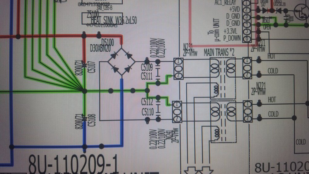

Я с вашим пояснением по КЗ не согласен, нет разницы один магнитопровод или два.  По поводу двух трансов в усилителях, может быть подключение как отдельно питание на каждый канал, но я имел ввиду подключение двухполярного питания, когда плечи запитаны с разных трансформаторов. Это схемотехника к примеру от Denon.

Вложил схему питания усилителя от двух трансов.
