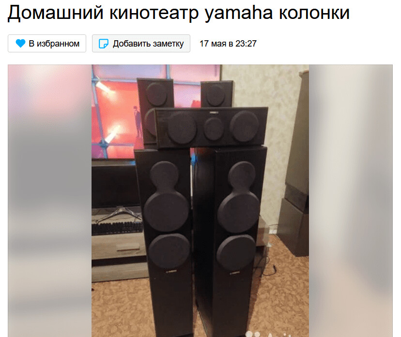

есть еще вот такой набор:
  • 2 фронтальные напольные колонки YAMAHA NS-F150;
  • 2 колонки NS-B150;
  • 1 полочная фронтальная колонка YAMAHA NS-C150 (А).

Не потянет ваш ресивер напольную акустику, но если хотите взять “на вырост”, то надо действовать методом исключения:
  • исключить АС на 4 Ом, оставить только 6-8 Ом;
  • исключить театральный комплект;
  • исключить уж совсем дешёвые АС типа Sony SS-F6000.
Из оставшихся рассматривать 3-х полосные АС, и чем выше чувствительность, тем лучше.
Или же вообще переключиться на полочную акустику, результат может оказаться лучше.

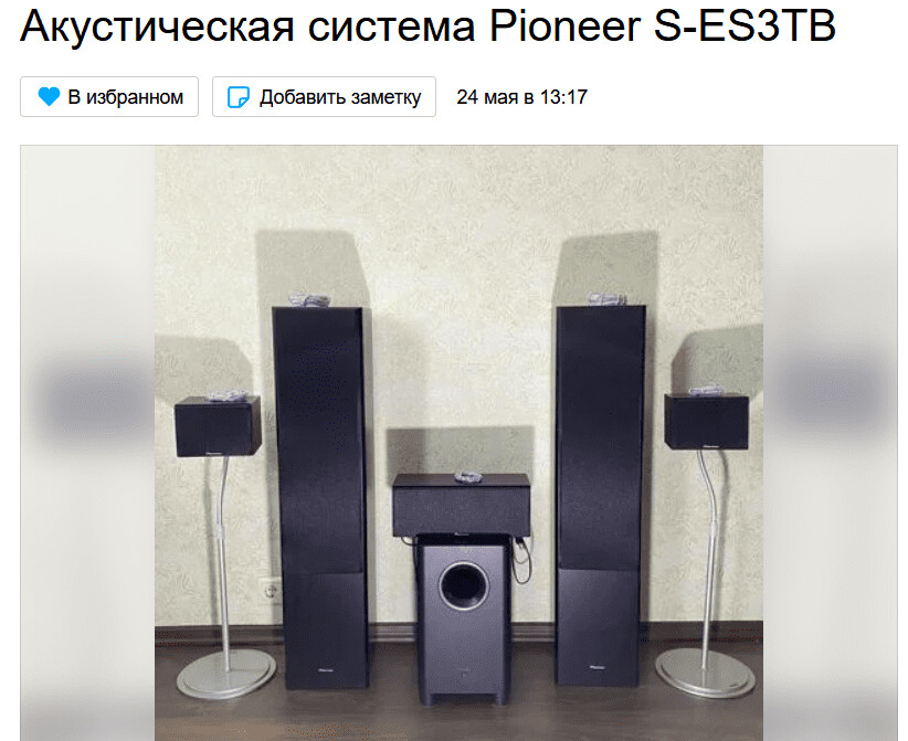

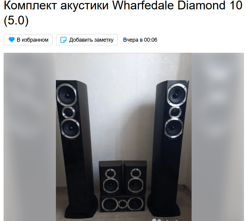

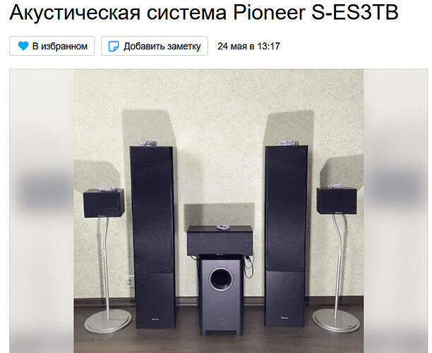

боюсь что “роста” придется ждать долго)) может тогда взять какой нибудь комплект?
 типа такого?
32 минуты назад, rwh-Miaso сказал:
Комплекты только для кино, а для музыки отдельную систему собирать.
Если нет роста, как в российской экономике, то ориентироваться на вторичный рынок, он достаточно обширный по hi-fi технике.
