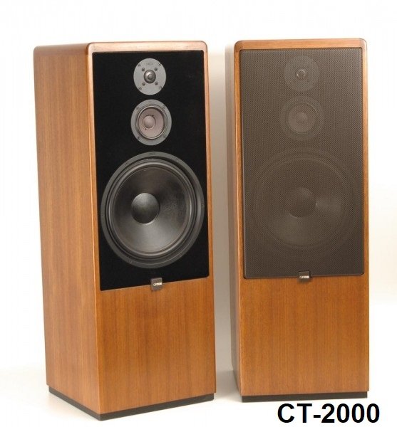

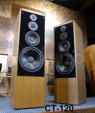

Доброго всем! Нахожусь в перманентном поиске акустики мечты и вот сейчас стал выбор между Canton CT-120 и Canton CT-2000. Чтобы не расписывать долго сразу скажу что 120-е мне нравятся больше, но у них СЧ-ВЧ излучатели представляют собой алюминиево-марганцевые купола, тогда как на 2000 стоит титановый ВЧ излучатель. Сам я слушал этот титановый ВЧ на младшей модели СТ-1000 и мне очень понравилось, разрешение впечатляет! Есть у меня ощущение, что алю будет похуже… Но это лишь мои догадки, послушать возможности нет, поэтому собственно и прошу опытных людей меня образумить в этом вопросе)
P.s. CT-120 в 2 раза дороже CT-2000.

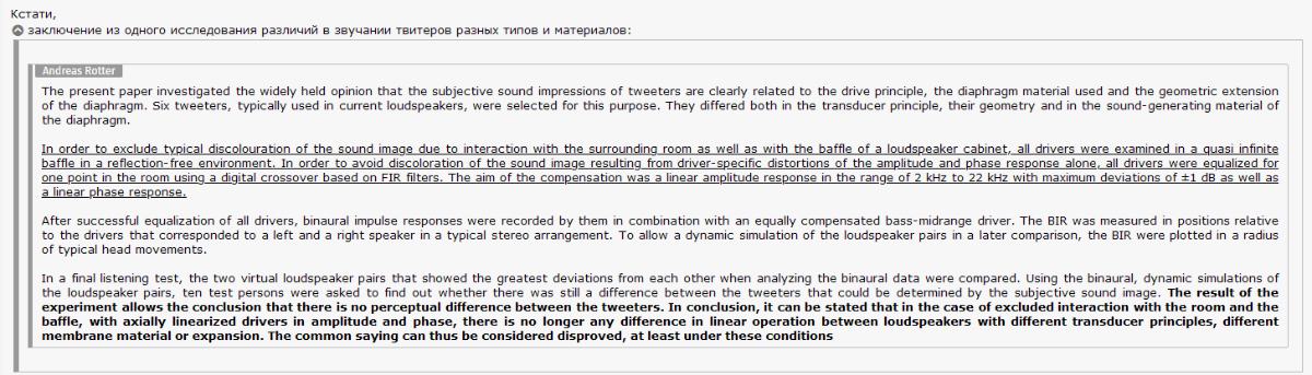

Тип и материал твитера, как и материал диффузора средне и низкочастотного динамика не играет никакой принципиальной роли, всё решает квалификация инженера.
Исследования проводились немцами еще много лет назад, вот тут можно на английском почитать
https://disk.yandex.ru/i/b97x-fPOYA-7gg
Так что не парьтесь всякой ерундой, которую пишут маркетологи в интернете и уж тем более не ходите на стерео.ру, там одни продавцы и безграмотные аудиофилы.
12 минут назад, Ol_Ters сказал:
Да, да, безэховое помещение, цифровые кроссоверы, бинауральные импульсные характеристики и прочая шняга, которая к музыке никакого отношения не имеет. Это “исследования” из серии “как правильно бить пенальти на селе”. В конце сами пишут: " Таким образом, расхожее высказывание можно считать опровергнутым, по крайней мере, в этих условиях." Вот и вся любовь. Таких исследований можно в день пачками делать, причем так, чтобы результаты друг друга взаимоисключали. Просто дописывам к каждому - “в этих условиях”.

Если бы вы были таким же грамотным, каким хотите казаться, то знали бы, что акустику можно тестировать только в безэховой камере, потому что в обычной КДП мы всегда слышим комнату, а не колонки. Так что идите на стерео.ру, это ваш уровень))

Если есть возможность, конечно, стоит брать более дорогие колонки.
Тембрально титан по нейтральнее алюминия, но, конкретно алюминий-марганец не слушал, думаю, стоит довериться специалистам Кэнтон.
