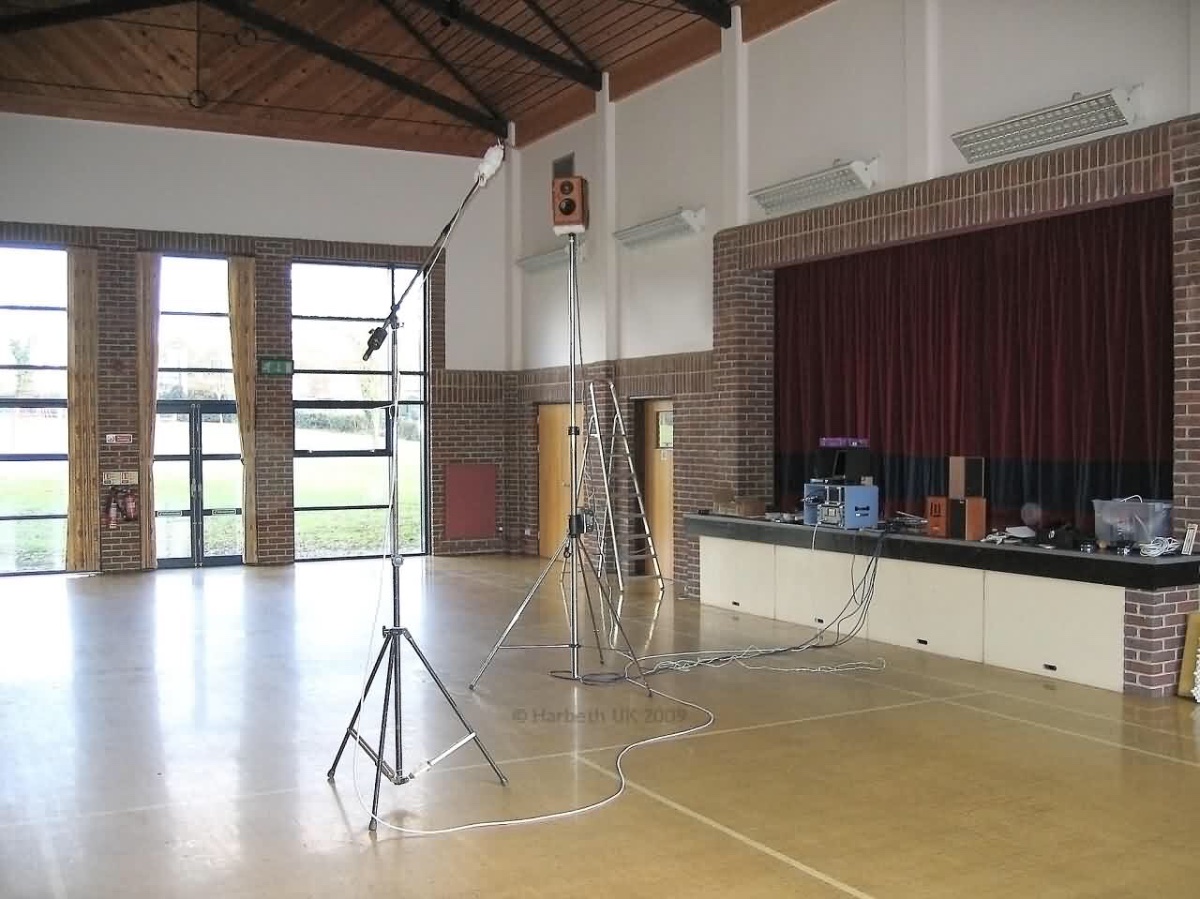

Подъемом АС также пользуется Алан Шо, владелец и разработчик Harbeth. На фото проведение замеров АС Harbeth p3sr

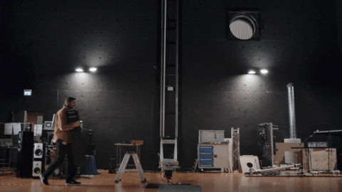

Возвращаясь к теме комнатных замеров, отмечу, что программные способы нивелирования комнатных АЧХ за счёт вычитания сигнала исходя из времени его прихода в микрофон (отражённого), такие как REW, все ещё имеют неточности и не могут быть эталонным способом замеров АЧХ в неприспособленных для этого помещениях.

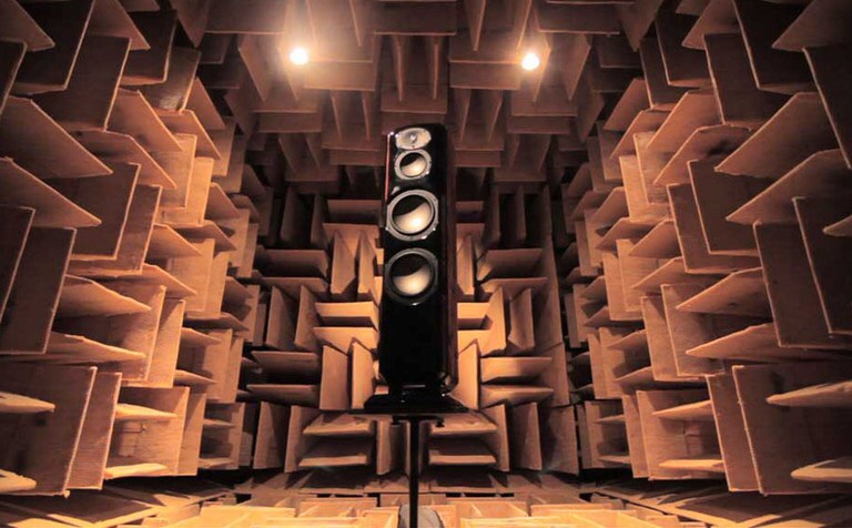

Безусловно, безэховая камера является самым оптимальным и объективным способом измерения отдачи по частотному диапазону.
