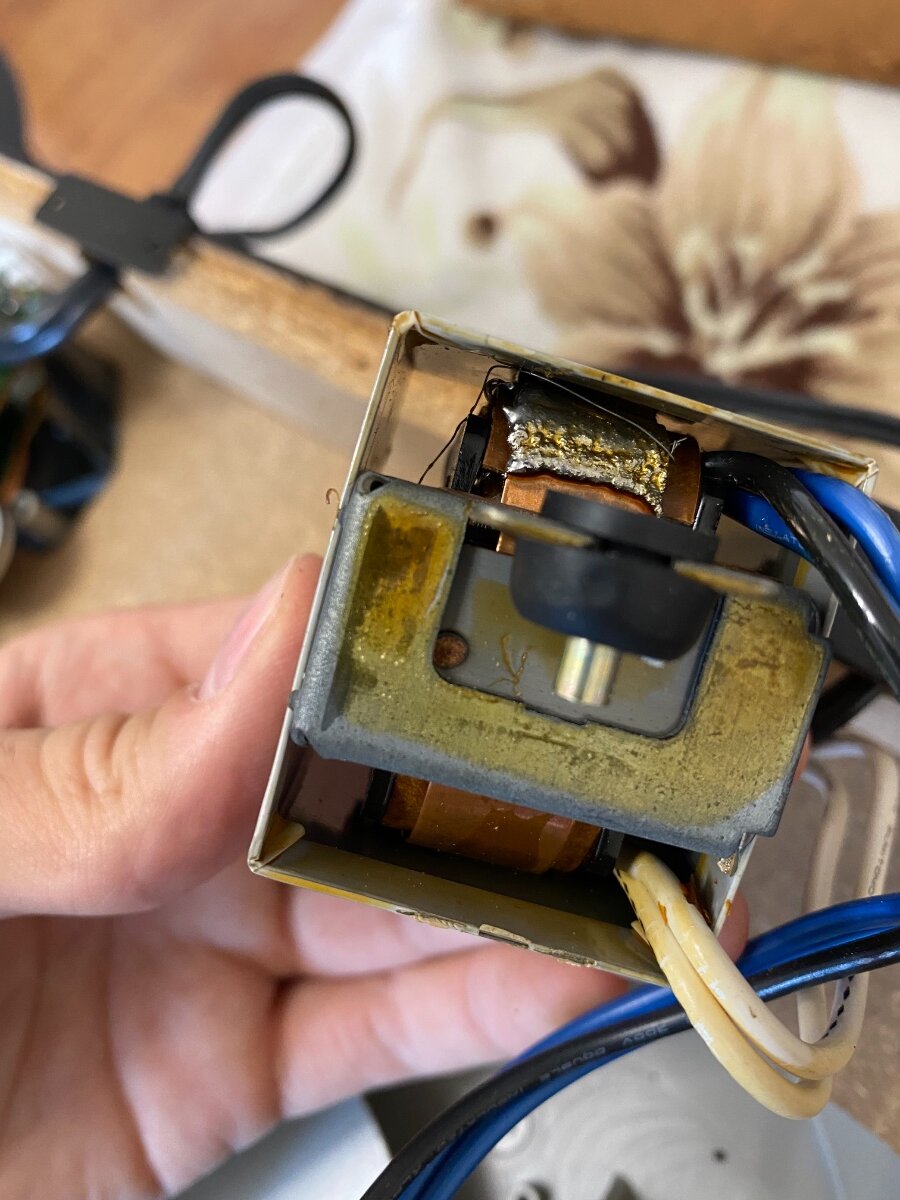

вполне возможно нахождение предохранителя внутри транса, разбираем, смотрим. он же возможно является и термопредохранителем

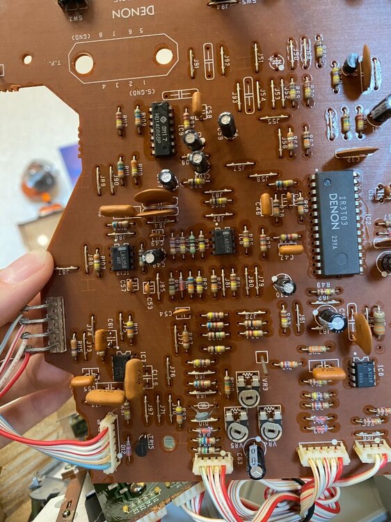

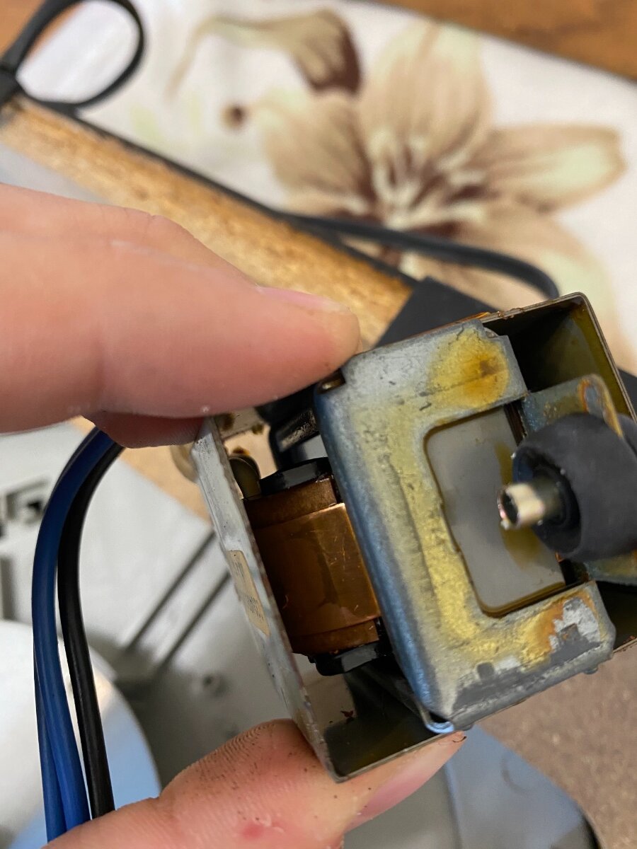

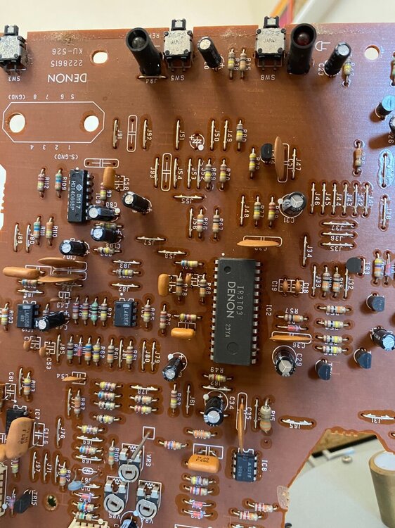

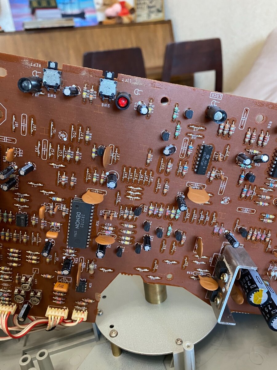

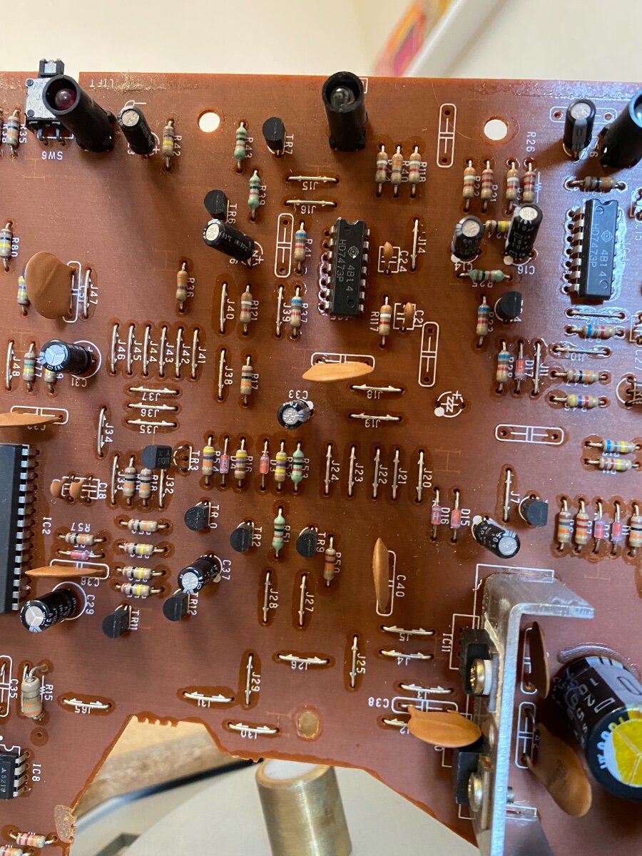

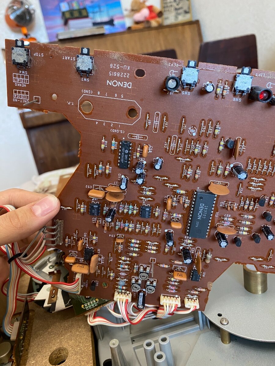

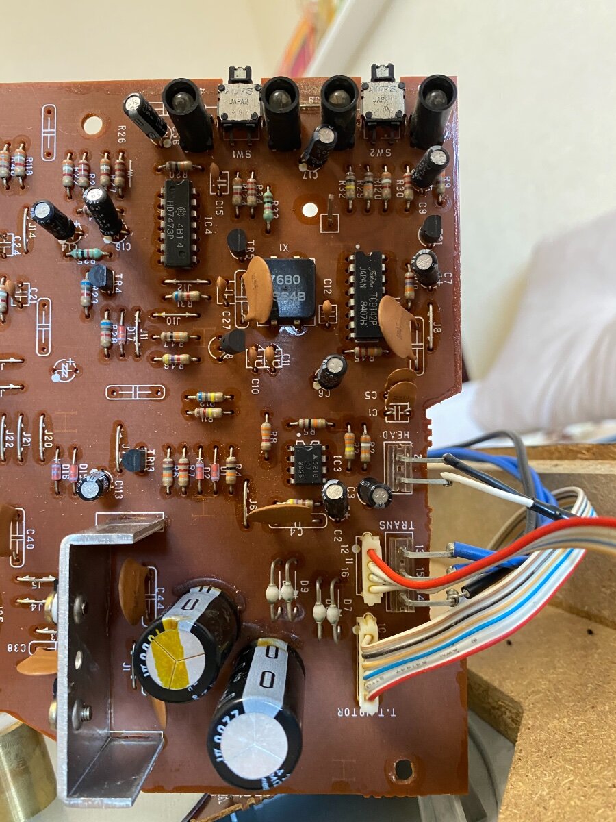

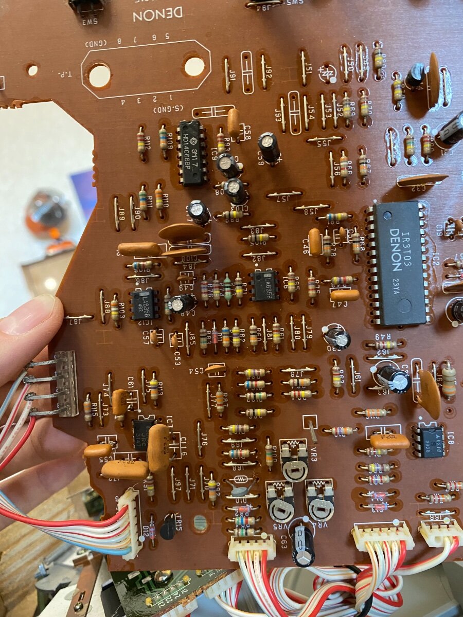

Всем привет, дошли руки разобрать, вот такая картина:

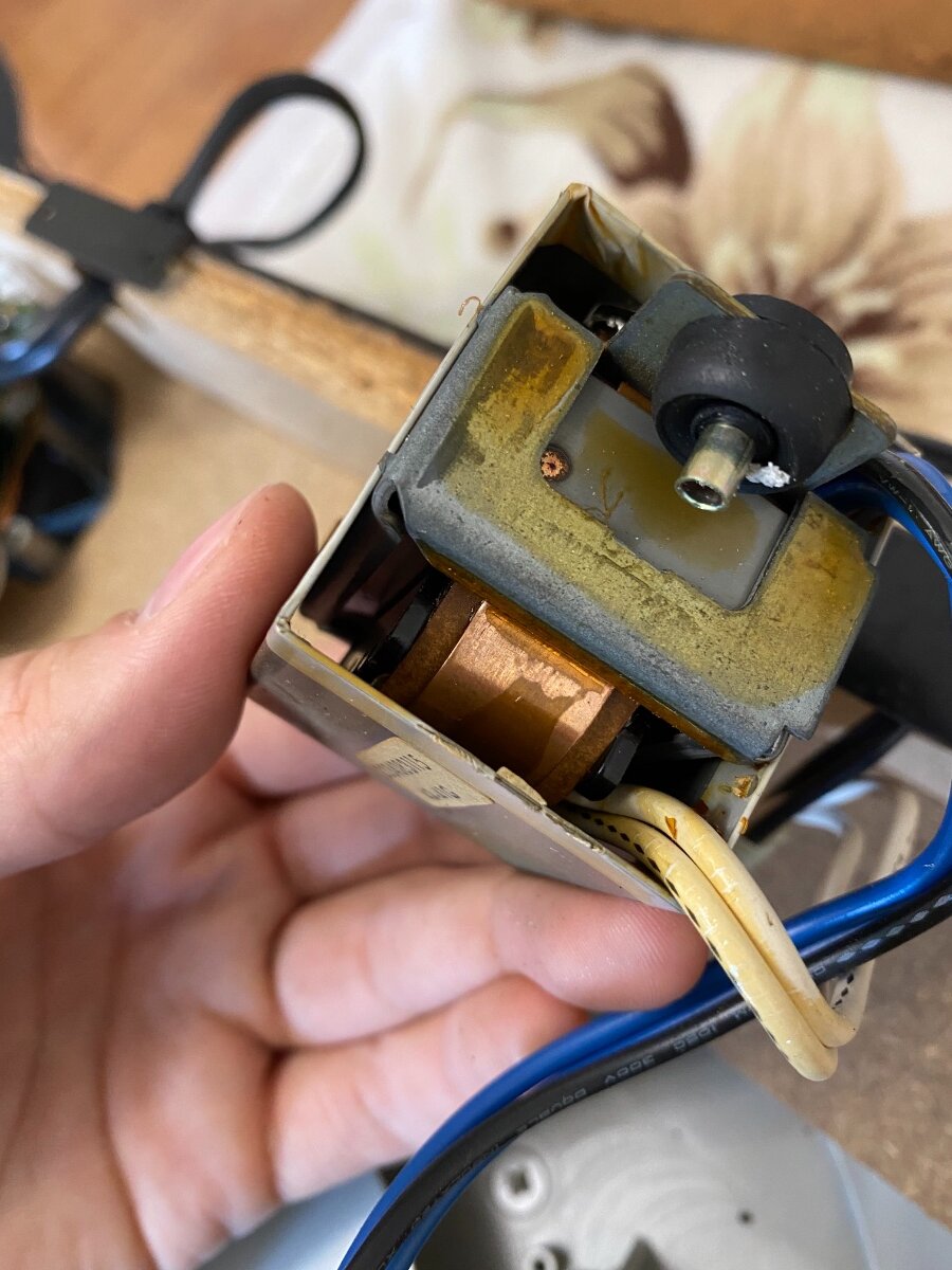

Прозвонил обмотки
на вторничной 5-10 ом
Первичная (вход напряжения) не звонится (1 показывает)
говорит ли это о том что произошел обрыв первичной обмотки? И вполне возможно что вся проблема решится заменой трансформатора?
10 минут назад, RewCrew сказал:
да
11 минут назад, RewCrew сказал:
да, но это не точно

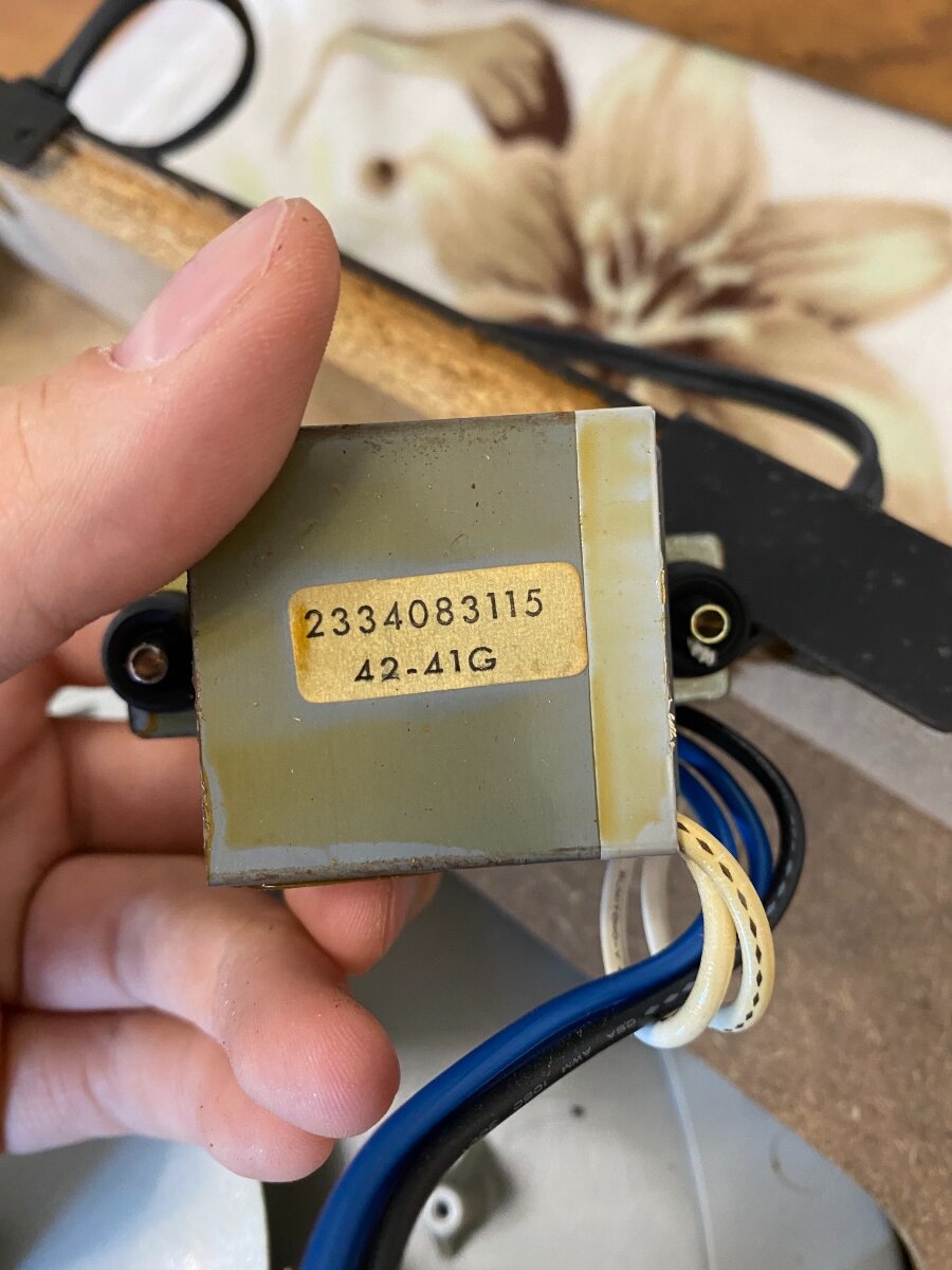

Подскажите, как выбрать трансформатор на 220в
я бы просто поменял этот на 220в чтобы спокойно в евророзетку включать проигрыватель, есть какие то нюансы при выборе?
трансформатор такого плана сейчас стоит (фото)
на вход 2 провода, на выход 3
ну и собственно где в Мск можно такое найти? Митинский радиорынок?
Судя по мануалу 2х7в со средней точкой, после выпрямителя ±10 и будет
