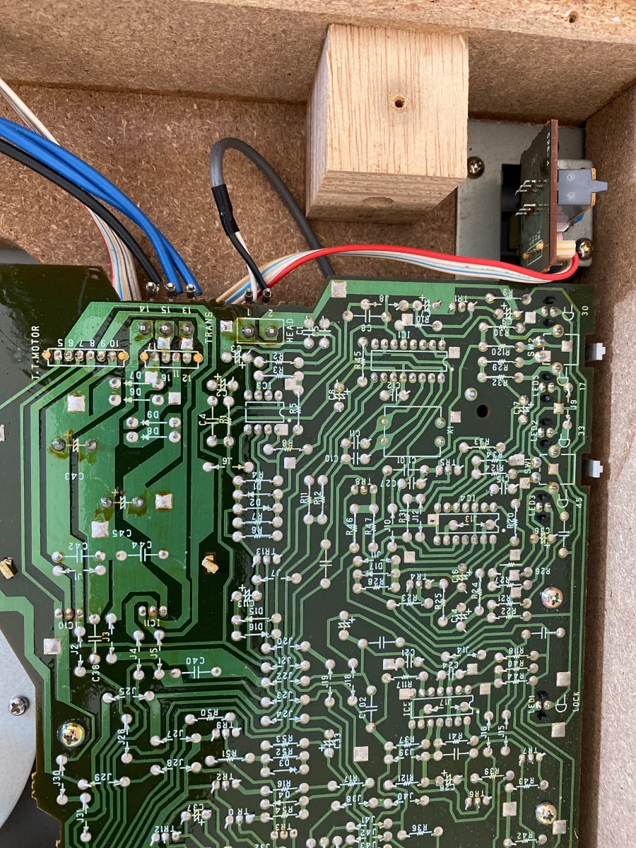

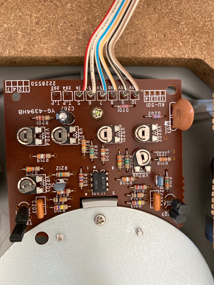

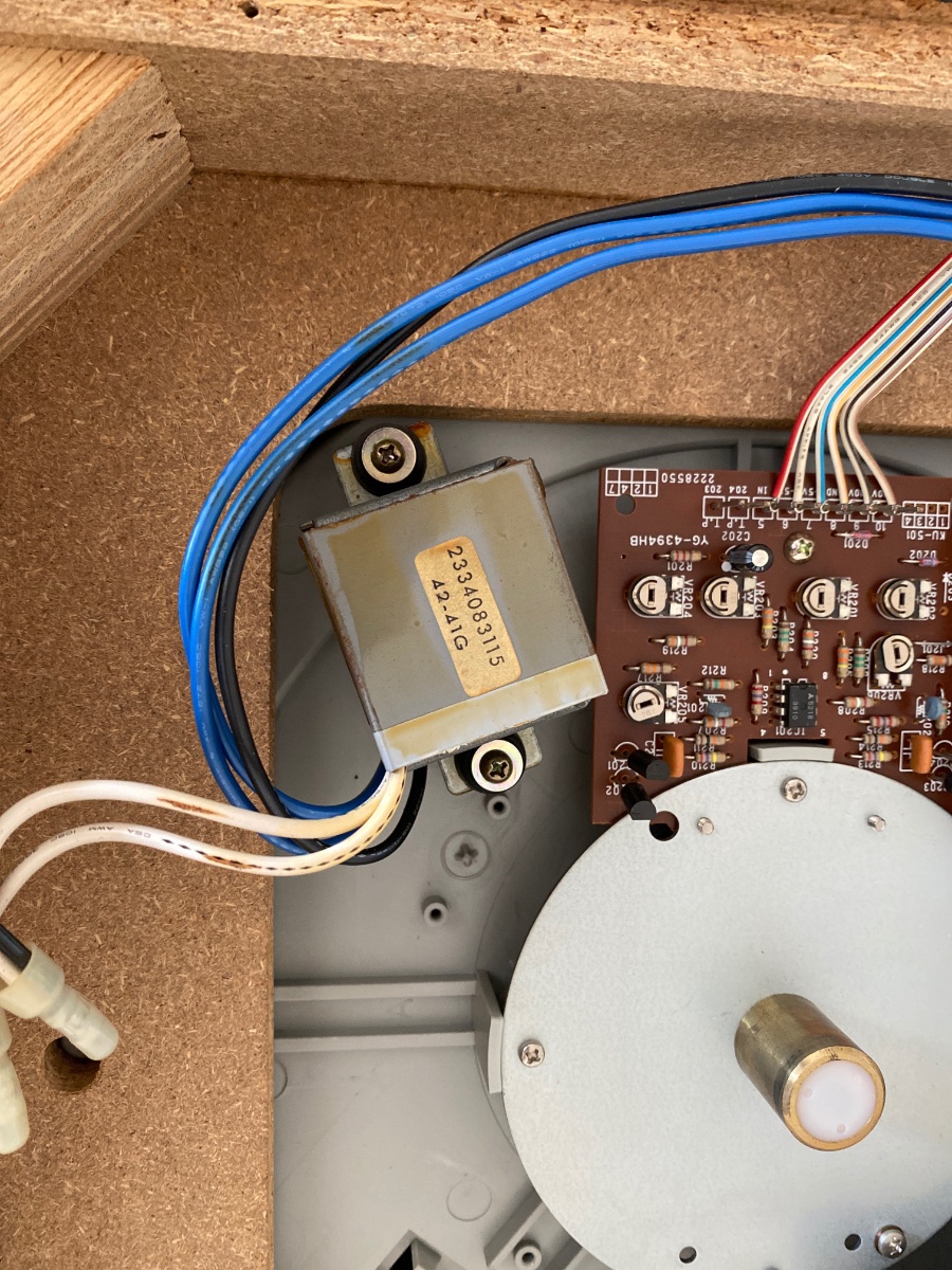

Москва1302C56E-5814-4C6D-AD0A-1E0DB0FC2FF2.thumb.jpeg.cf6570b189a9deecb4be0ccf2f821166.jpeg6BD8B7D6-C67C-424D-A8B1-FB9B9CA47C6E.thumb.jpeg.3ac2659ebcbf79f45f78c97128e0dafa.jpeg114259A2-7FC2-46CB-81AF-CC72F6D9B988.thumb.jpeg.127fc914db56c90763a4108066a3b28a.jpeg

на первом фото два синих провода, которые приходят на соседние контакты печатной платы. Если после подключения в 100вольт и нажатию кнопки вкл напряжение (переменное) равно 0,относительно черного провода там же, трансу в дальнюю дорогу.
Или даже не открывая замерить сопротивление на отключенной вилке при включении аппарата. Если бесконечность, то резюме такое же. На 1 процент оставлю  на проблему с выключателем.
С логикой управления скорее всего все в порядке, а вот на драйверы напряжение поступает сразу с диодного моста, но двигатель запустить насколько я понимаю не успели. Транс (по практике) 2 х 12 в 0,5 ампер максимум, таких на 220 вольт навалом. Критических разрушений скорее всего нет, но при наличии отсутствия прямых рук - лучше отдать мастеру. А как, вообще говоря, можно было воткнуть вилку 100 вольт в русскую розетку? Мне в целях расширения кругозора интересно.

Не, в розетку до выяснения причин уже лучше не совать. На выключенном, да, смотреть сопротивления обмоток ( мултиметр на омах ). Если все есть, значит идти дальше. А дальше логика с питанием на 7805/7905, драйверы и сам движок.

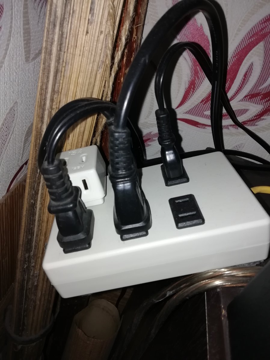

А, ну да… Но это же догадаться надо. Я себе, чтобы мне самому случайно не догадаться, вот такую штуку склеил))

Тогда сразу надо транс на 220 подбирать.

Понятно… Плату открутите, на которую провода от транса идут, переверните и сфоткайте. Мы по фото попробуем отремонтировать )). Но если мы что и увидим, вы все равно это не замените во-первых, а во-вторых понижающего нет. В общем, в любом случае - к мастеру, поддерживаю предыдущих авторов.

О, сервис мануал подоспел, спасибо! И сразу проблемка нарисовалась, трансы со вторичными обмотками по 7 вольт я что-то не встречал. Это чтобы после диодов получить примерно 10 вольт постоянки. Подав другое напряжение скорее всего собъем настройки. В общем, все лечится, но надо на операционный стол. В Москве. И за даром не получится, потому как если что сгорело, да с новым трансформатором - какие-то настройки все равно потребуются. Но, опять-же, может не все так плохо. А это, стесняюсь спросить, паяльник есть?
