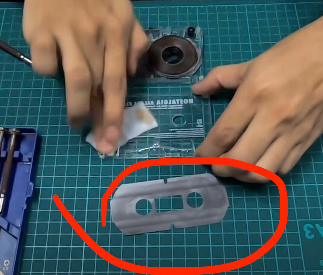

Товарищи, у меня вопрос по конструкции аудиокассет.
Можете подсказать, зачем в них пленочные прокладки между стенками и катушками с двух сторон? Иногда прозрачные, иногда черные, иногда с надписями.
Подозреваю что для “амортизации”, чтобы катушки не колбасило, но так ли критично если эти пленки убрать?
Например некоторые вклеивают на катушки декоративные накладки, для красоты, тем самым добавляют им миллиметр толщины. Из-за этого может увеличиться трение катушек и кассеты будут плохо крутиться.
Можно ли в этом случае убрать пленочные прокладки? Или у них есть какая-то важная функция?

Две функции у прокладок.
 Первое -  обеспечить минимальное трение рулона, прокладки покрывали черным графитовым смазочным компаундом, затем прозрачным силиконовым покрытием.
Второе - путем некоторого профилирования прокладки сделать укладку рулона пленки, чтобы не было гармошки и затирания рулона.
Прокладка должна быть гибкой, опять же, чтобы не затирать лохматый рулон.
1 час назад, rvpolonsky сказал:
В фирменных “бобинковых” кассетах нет прокладок,
27 минут назад, Mr. Yu сказал:
Дык, в них те же функции выполняют собственно сами “бобинки”.
2 часа назад, rvpolonsky сказал:
Колхозить у нас мастера. Кассета сама по себе красива. Не надо ничего там “улучшать”.
Эти кассеты исключительно для красоты, деку пофоткать. Так, как при использовании надписи на бобинках довольно быстро обдираются.
