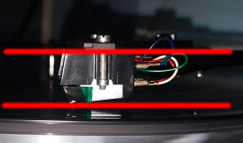

Прошу определить по фото модель картриджа

15 минут назад, MirrorMan сказал:
На какие можете посоветовать обратить внимание?
Современные Ортофоны вполне неплохи. Только по высоте не знаю, как у вас подойдет.
18 минут назад, okok сказал:
можно оценить путем опускания иглы
С выставленными 1,75 немного, но опускается. Особенно заметно на трёх граммах, а на 3,5 утапливается почти до края корпуса вставки. Возможно он ещё разработается…
по высоте
Если стремиться к тому, чтобы тонарм стал параллельно, тогда нужен картридж повыше, но тогда ось противовеса приблизится к столу…
1 час назад, MirrorMan сказал:
Хвост провис. Это не фатально, но лучше попробовать исправить. Ориентируйтесь на верхнюю поверхность картриджа и плоскость пластинки - они должны быть строго параллельны.
Что за картридж у чувака? Обычно западники хлам используют, интересно будет ли тут исключение
обычно такие у ди-джеев… ортофоновский похоже…
Ребята, а почему нет опции, определить модель на “зуб”. Это былоб интересней, ну как на меня😆
Так кто же не даёт, как говорится - флаг в руки.:rainbow_flag:
2 часа назад, faantomas сказал:
Ортофоновский понятно, вот какой -вопрос.
3 минуты назад, artem.metropolis сказал:
Ortofon Concorde - ЗВУКОМАНИЯ (zvukomaniya.ru)
Цена где? Или название модели
4 часа назад, artem.metropolis сказал:
Картридж похоже этот с неродной вставкой:
https://www.allfordj.ru/store/igly_kartridzhi/ortofon_night_club_mkii_concorde/
типа этой:
https://www.ortofon.com/stylus-pro-s-p-566
https://m.thomann.de/be/ortofon_pros_nadel.htm
