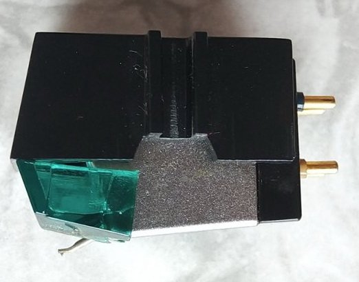

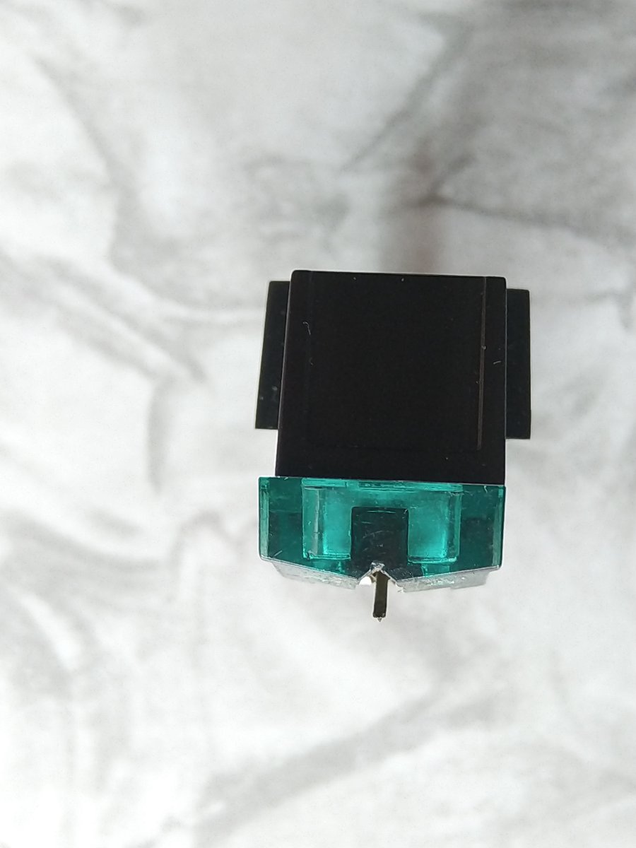

Приветствую.
Опознайте, пожалуйста, картридж, установленный на моём проигрывателе Marantz TT4000. Спереди на торце таблички-наклейки нет, никаких надписей тоже. Хочу понять, есть ли смысл подбирать на него вставку. В сравнении с Audio-Technica ATN71 он звучит с неплохим объёмом на НЧ, но с дефицитом ВЧ-дипазона. Возможно это из-за иглы, т.к. на вид она по качеству “не очень” и, наверное, и по состоянию.

43 минуты назад, MirrorMan сказал:
картридж
сбоку если смотреть то похож на техникс 270с, только чёрная .
да и вставка-игла напоминает тот же техникс 270с… возможно что из тех же разновидностей…:+1::+1::+1:

да,. т.к. она у вас видно не родная, щели большие и не ровные …
на фото 270С и самая дешёвая вставка…

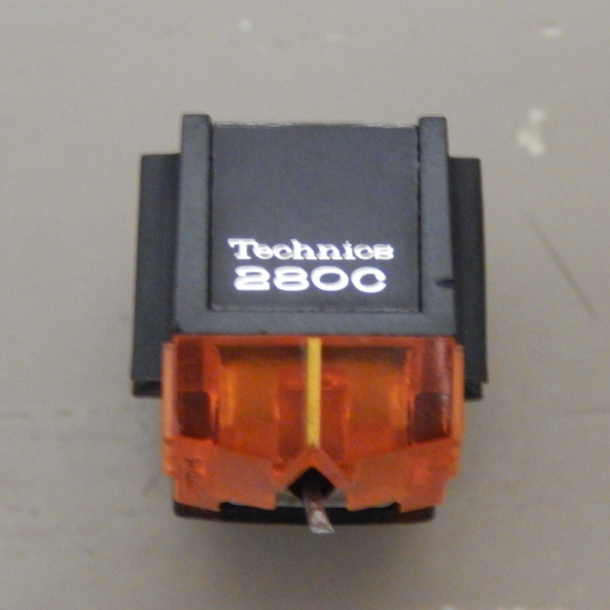

Похоже на Technics  280 С

Вот фото Technics EPC-280C. У автора ветки не она. Поэтому и вставка 270С сидит чуток неправильно, хотя она должна подходить к этой головке как родная.
3 часа назад, Сергей Петров сказал:
 Вставка там сидит нормально всей верхней плоскостью качаясь головки . Просто так сфотографировано . Если увеличить фотку  все становиться видно . Что касается тушки то какая она 280я  или другая OEM от Технаря это другой вопрос , самое главное что подходят вставки 270-280

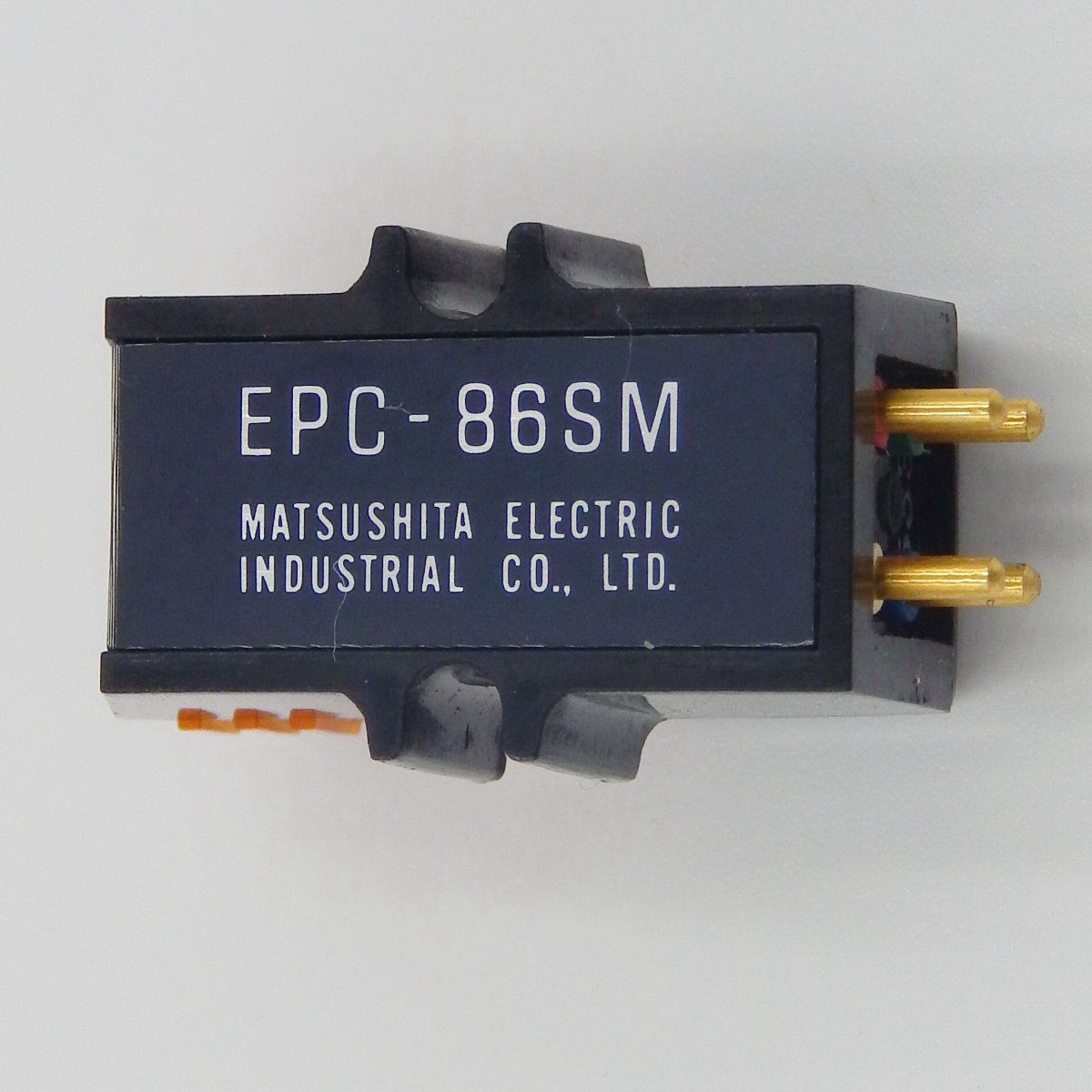

Technics EPC-86SM(280C)の仕様 テクニクス (audio-heritage.jp)
8 часов назад, Андрей ФФФФФ сказал:

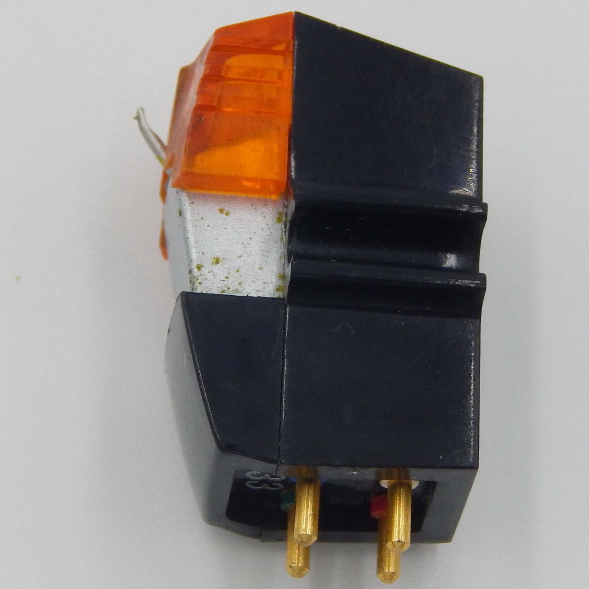

вот фото автора вопроса, подошла вставка, встала кривовато, так в техникс 270 можно и  Victor DT-Z1S воткнуть и играть будет!
35 минут назад, Сергей Петров сказал:
встала кривовато
Это просто вставка такая… (на фото)

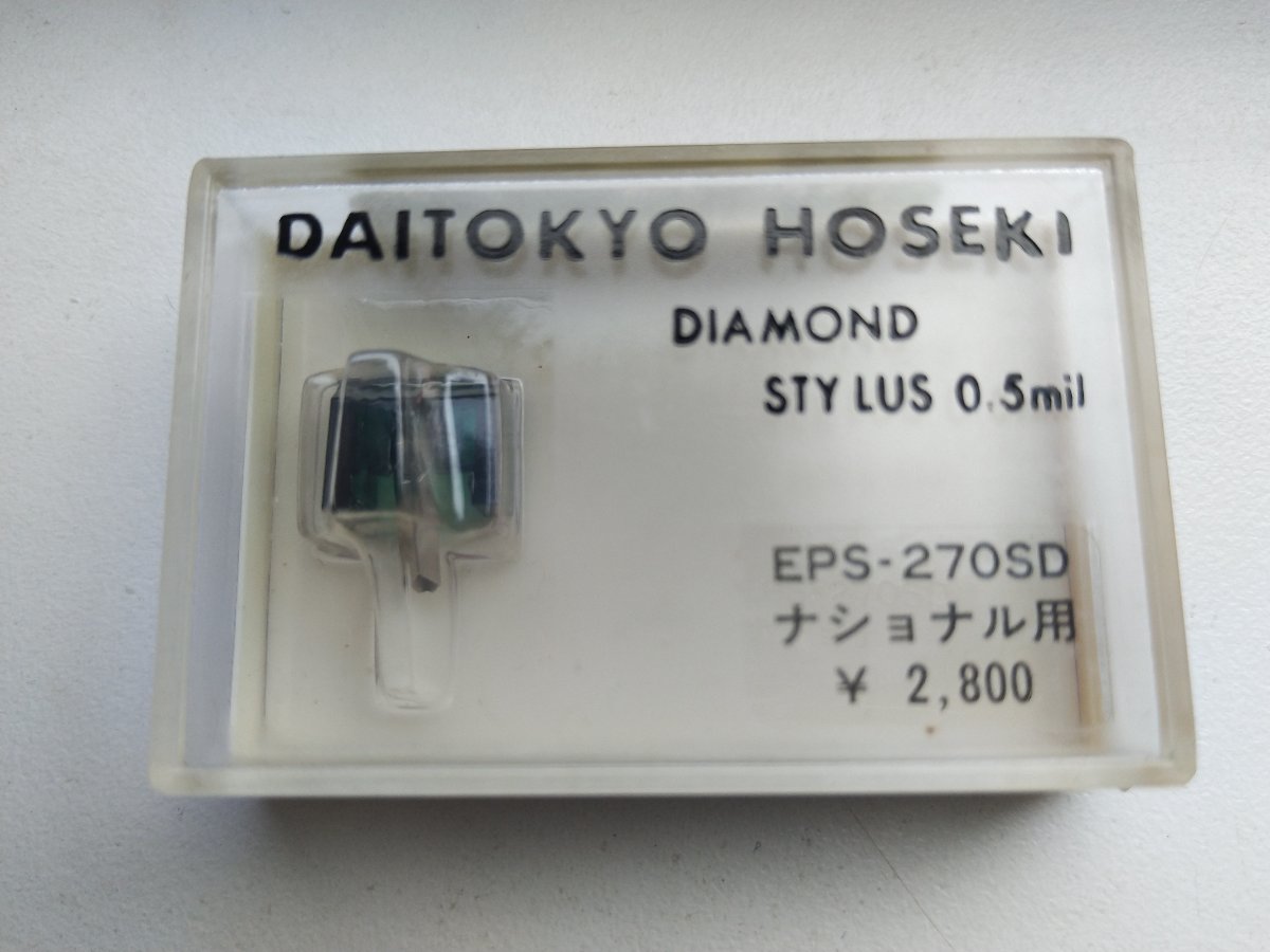

Мне местный продавец прислал фото такого же картриджа со словами, что это 270с без таблички. К сожалению его новая вставка без указателя производителя с надписью на коробочке на немецком. Вот теперь размышляю: лучше синица в руке, т.е. взять у него no name и завтра уже слушать или заказать вот такую вставку https://www.thakker.eu/tonnadeln/eps-270-sd-nadel-fuer-technics-national-epc-270c-nachbau/a-5231 , может она окажется поинтереснее этой и самой недорогой Swiss made на этом же сайте. Или взять у местного продавца и не париться?..:thinking::slightly_smiling_face:
1 час назад, MirrorMan сказал:
270с тушки были светлые. Это нечто, очень похожее по форме на Техникс 270/280
вставка здесь ни при чем, это просто головка неродная для нее. Похожая на Техникс 270/280 головка Sanyo MG-27, вставки Sanyo ST-27D на Техникс 270 тоже встают.
Смысла нет со 100% точностью определять производителя этой бюджетной головки. Достаточно знать, что на нее подходят вставки Technics EPS-270. Берите хоть сферу, хоть эллипс, хоть JICO SAS такую, если бюджет позволяет!

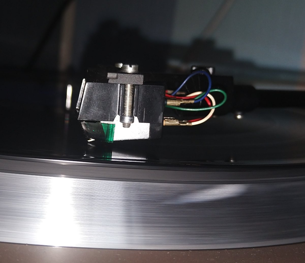

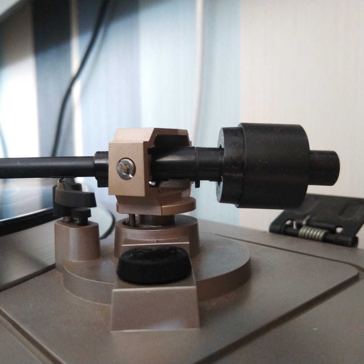

Купил иглу, за 50$. Вставка с вертикальной красной полоской на торце. Стала не заподлицо, я уже было подумал, а может этим картриджом штатно комплектовались проигрыватели, у которых отсутствовала регулировка тонарма по высоте, у меня тонарм не параллельно пластинке, а под углом, возможно такое положение вставки это такая, своего рода, компенсация. Надеюсь, когда приработается, зазвучит ещё интереснее…:blush:
Это плохо. Это неправильно.
У таких проигрывателей картриджи определенной высоты. Большей высоты картриджи ставить нельзя. Меньшей можно, но с подложкой. В любом случае, шелл должен быть параллелен поверхности пластинки.
Купил иглу, за 50$.
Думаю, переплатили сильно.
Это старая иголка, 80-х годов, тогда йена к доллару была как 200/1.
Т.е. красная цена ей тогда была 14 долларов, и больше она не стоит.
Еще и задубеть от времени может.
Купили бы за 100 новую голову.
3 часа назад, herzen сказал:
Это плохо.
Строго параллельно столу только самый конец с противовесом… (на фото)

больше она не стоит
Возможно. Просто не очень хотел ждать и как раз нашёл с примерным годом выпуска самой вертушки).
