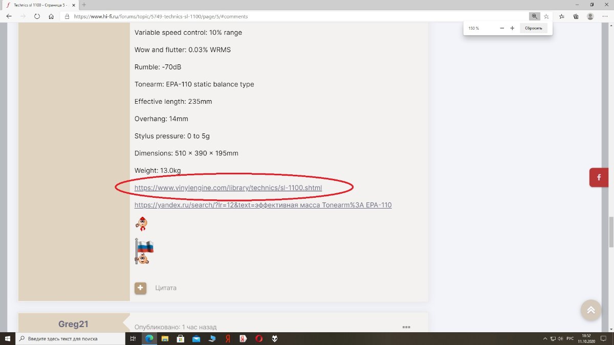

Чуть-чуть инфы от себя  https://www.vinylengine.com/library/technics/sl-1100.shtml
2 минуты назад, Игорь Кулько сказал:
читал раз 100500 не нашел че искал
4 минуты назад, ***Деточкин сказал:
Истина в последней инстанции. 👏
есть быстрый и надёжный рецепт, обратиться к профессионалу, который согласно всей комбинации технической,  настроит и подберёт всё, что надо… и будет счастье.
3 минуты назад, Игорь Кулько сказал:
от себя
Это уже на 3-й круг поехали…
3 минуты назад, plumbum75 сказал:
Там всё про ваш тонарм самая точная инфа.
