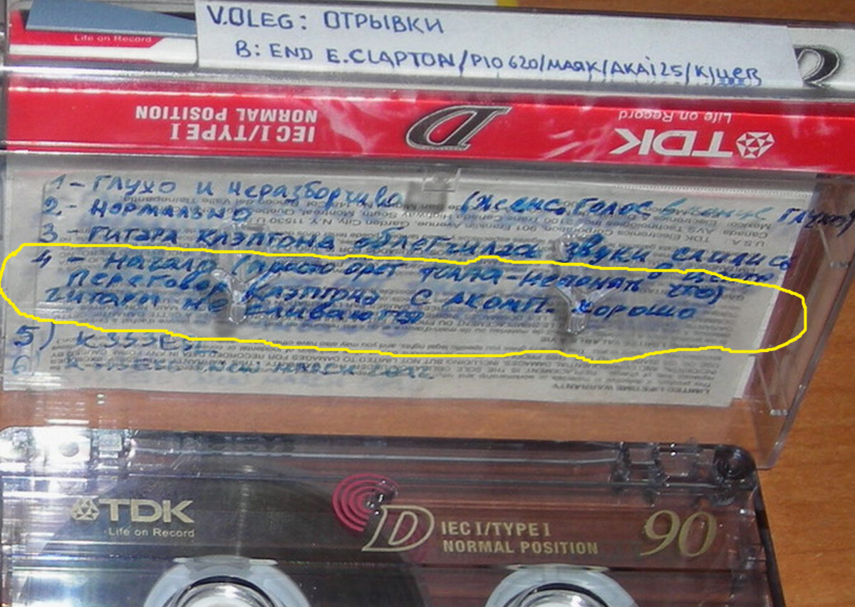

31 минуту назад, condor сказал:
Так я и пешу
Как надо писать правильно - выше.
Хотя ты когда-то писал более адекватно, хотя это была еще “проба пера” Убийцы:
