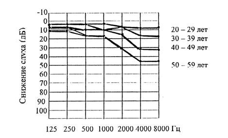

КРГ видел? Если тебе в ухо на адекватно-комфортном уровне вдуть свип с линейной амплитудой то ты дай бог до 14-15кил услышишь и то не факт.  А если сделать антиКРГ- коррекцию, то возможно и до 20к услышишь.
Когда врачи снимают аудиограмму слуха они коррекцию уже с 4кГц начинают вводить. :wink:
Ниже зависимость чувствительности слуха от возраста. Сколько тебе там лет, Гена?)))))))
