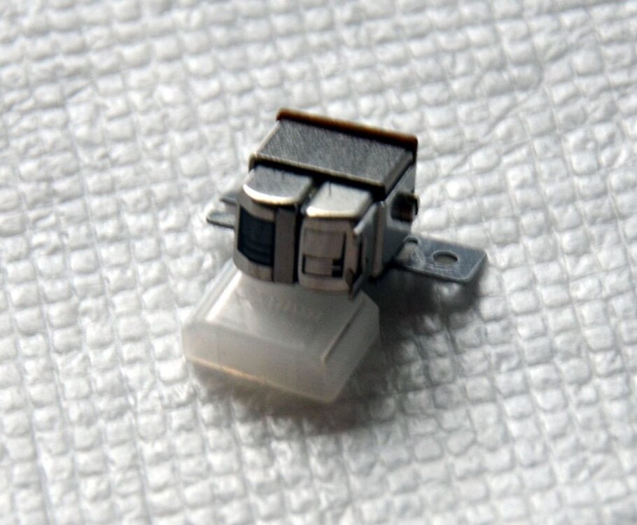

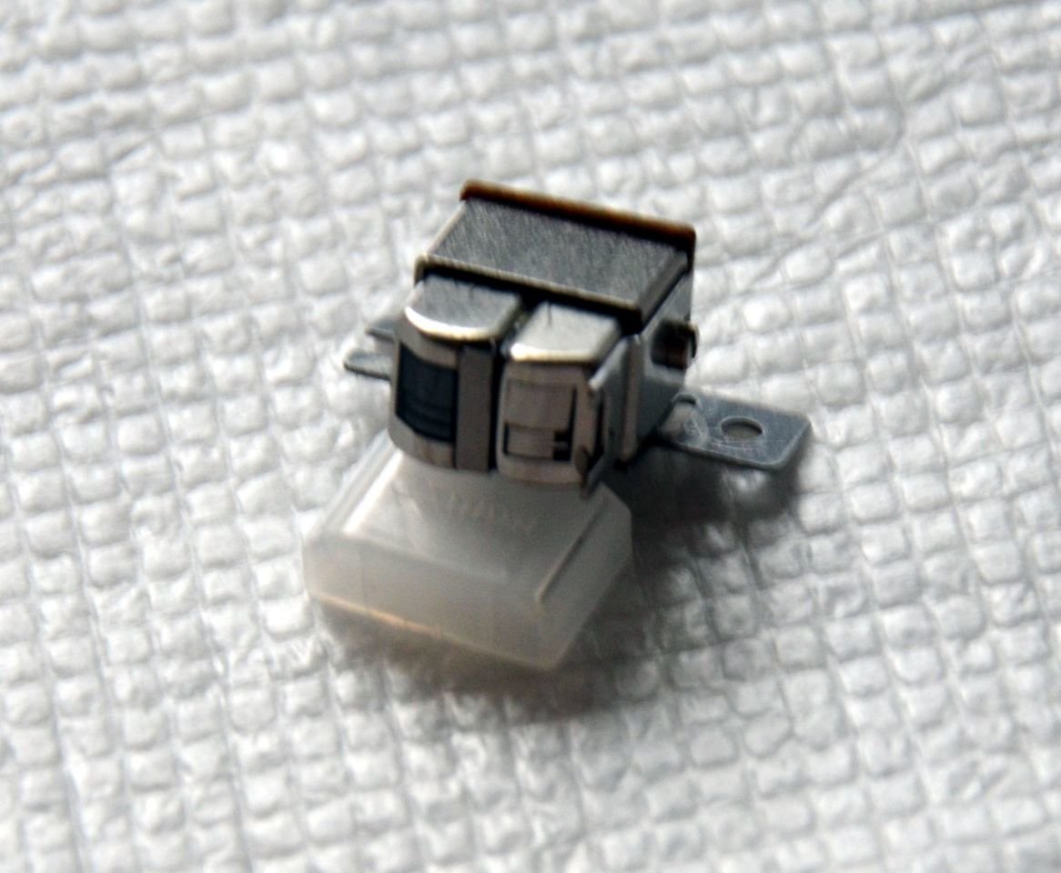

Что, то  нас попеременно подклинивает на 122ых. ))) А ведь примерно до 2015г они у нас стояли)))
Вот такая бошка была в С2, только наклейка ТИК  сверху зеленая, хотя сама головка Альпс как в АЛ-85))))
в мк3 дискретная голова и рога справа
